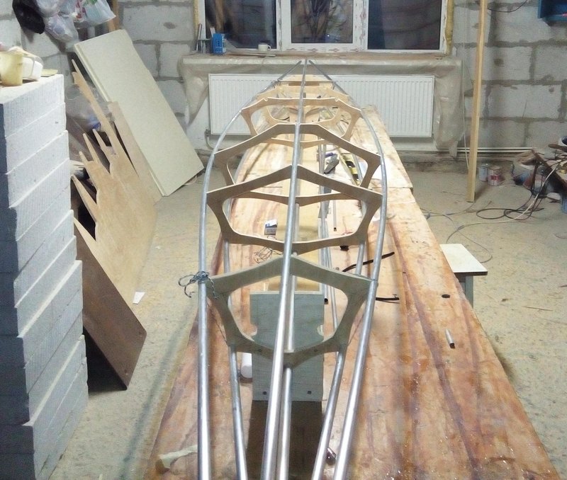

Сообщение klimm » 04 июн 2015, 05:32
Вот первые наброски нового шкурника. Серьезных изменений в проект не вносил, слегка увеличил масштаб до параметров Shaerwater 14.

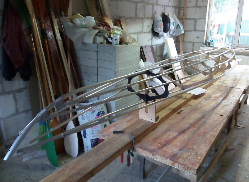

Сообщение klimm » 05 июн 2015, 05:04

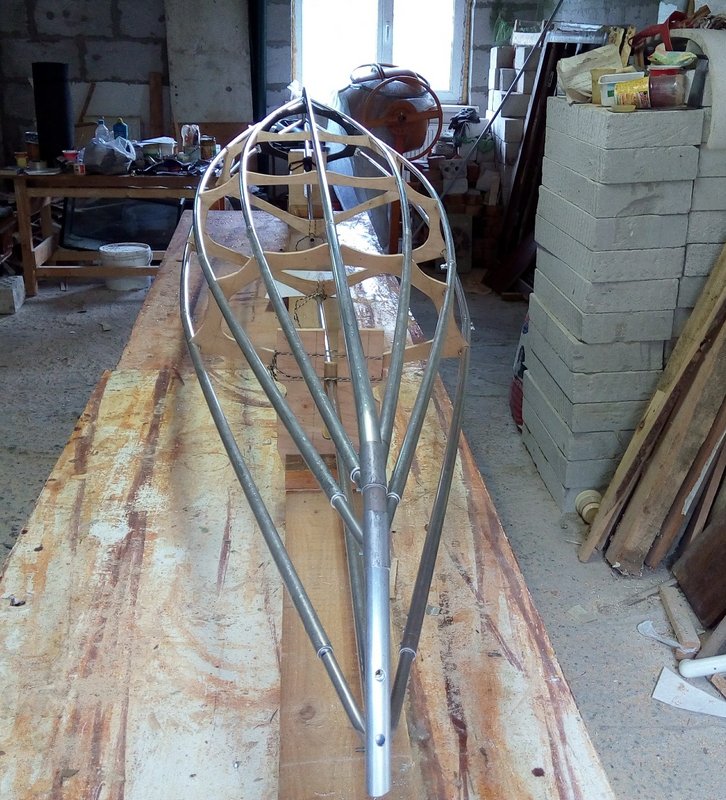

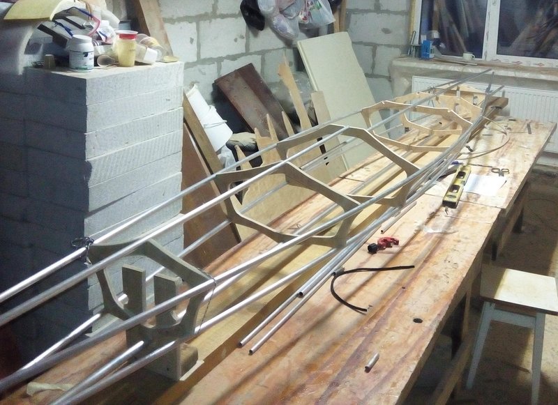

Подсобрал новый каркас, конструкция вполне стабильна.

klimm
Сообщения: 109
Город: Гомель
Re: Каркасно-разборным каякам ДА!
Сообщение klimm » 28 июн 2015, 15:47

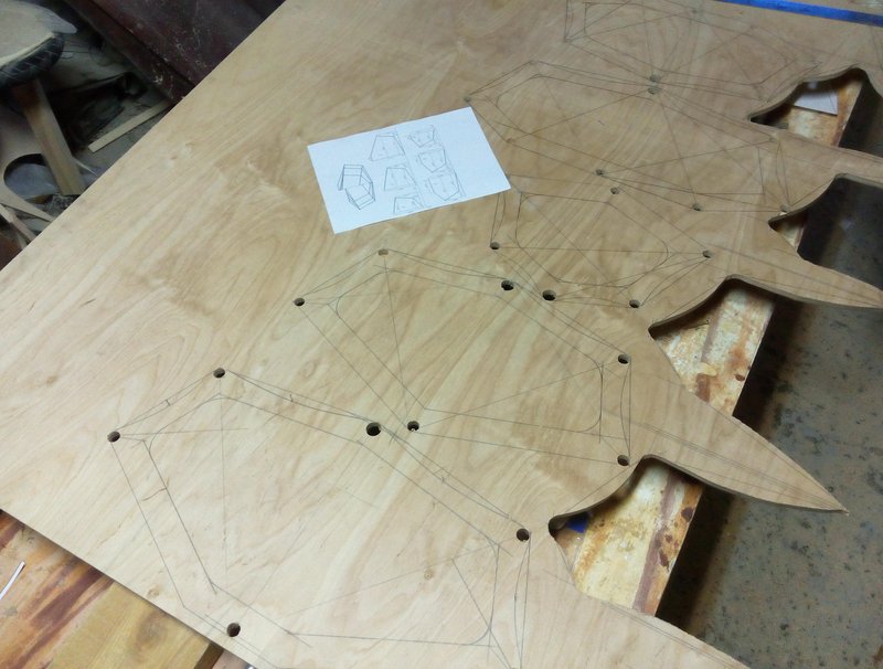

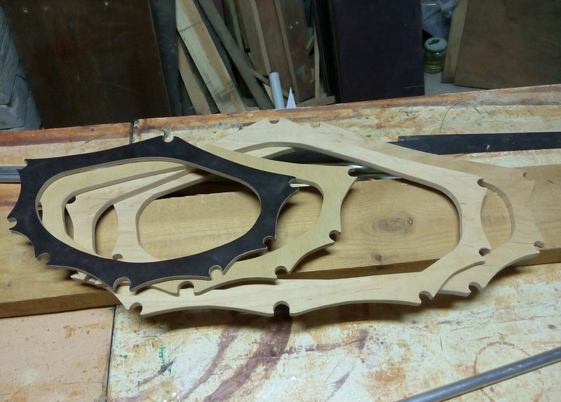

Собственно первые результаты.

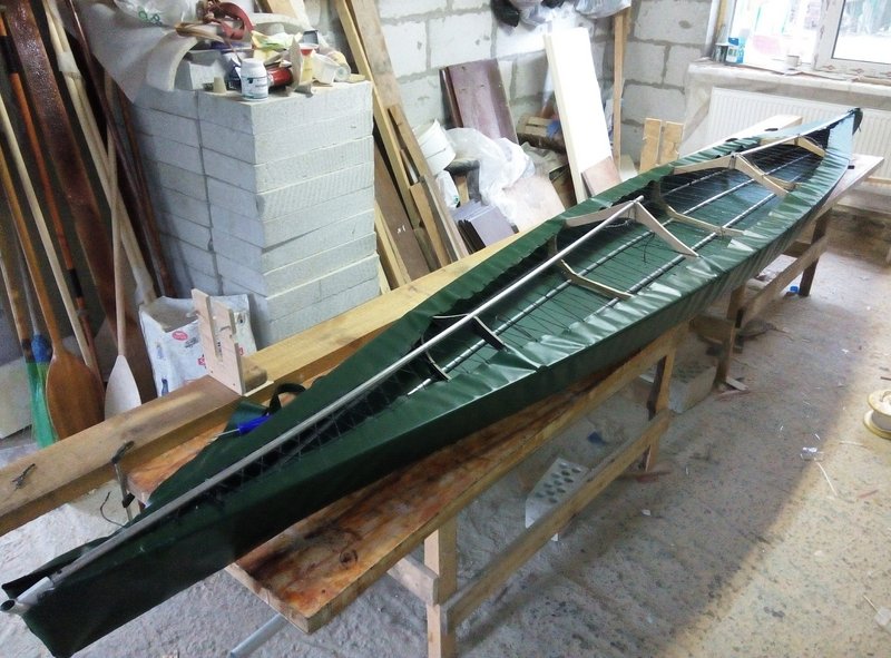

klimm
Сообщения: 109
Город: Гомель
Сообщение klimm » 28 июн 2015, 21:03

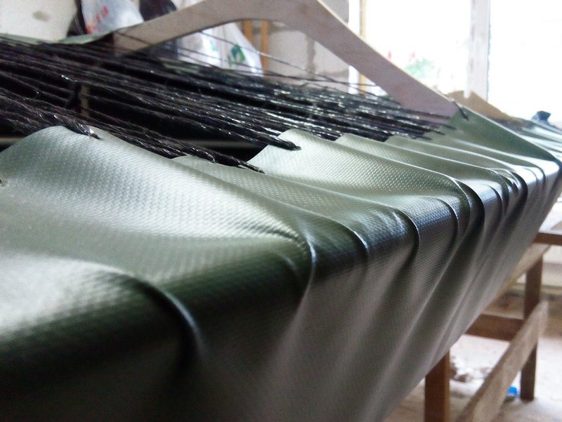

Вопрос. Как с этим бороться? Подогрев феном не помогает. Боюсь шкуру попортить.
vavan181
Сообщения: 746
Reputation: 11
Город: алапаевск
Сообщение vavan181 » 28 июн 2015, 21:21
попробуй так , ослабь шнуровку и натяни посильней вдоль и закрепи , а потом поперечную шнуровку снова натягивай , но не перетягивай
