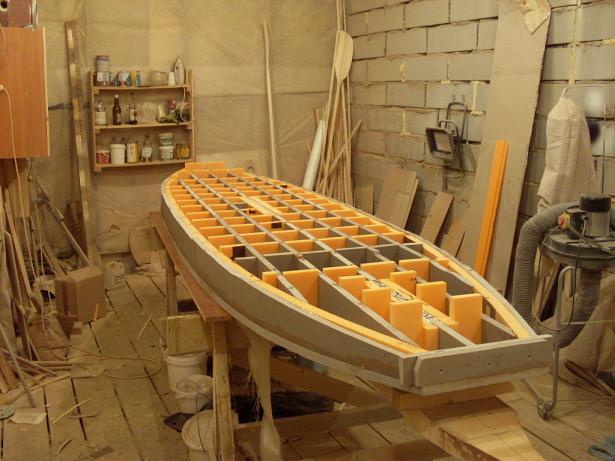

поклейку пока закончил , завтра надо купить большой напильник и обработать верх для приклейки палубы

посередине и в корме сделал усилители , под ручку и под плавник

приклеил палубу

Зачетно получается! Каким клеем склеивали между собой листы?

все клеил эпоксидкой , но надо вот этим клеить http://moskva.tiu.ru/p14481475-somafix- ... esive.html
нашел только в москве , еще поищу
