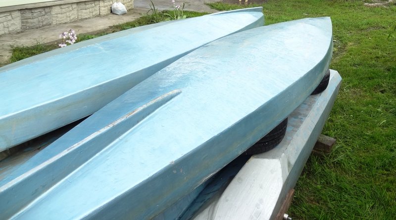

Каяк "Успешный"
Больше информации в отчетах смотрите здесь
http://sea-kayak.ru/authors/?idnews=268&mode=reports

дорогой Сергей)) наконец-то разобрался в ваших байдарках))
долго не мог понять ,как на пальцах можно расчитать килеветость , архитектонику днища (я уже не говорю про шпангоуты-получалось ,по моим умозаключениям,все както дико и наоборот)...это касается вашей первой байдарки....
Блин вторая байдарка это СУПЕР!!!!ГЕНИАЛЬНО!!!!download/file.php?id=3402
вопрос по килю-линейные размеры,и по дну-насколко я разобрался в судостроении,у вас получилась округлая плоскодонка,на которую вы нацепили киль.....хотелось бы узнать сравнение с класическими каяками..

А...и еще-конструкция паруса-если не тежело(я так понимаю там кинуты втулки от какогото авто)побольше фото,или характеристик,желательно с линейно-субъективными соображениями
и еще))))))где и какие вы ставили шпангоуты и какие отсеки непотопляемости.И есть ли возможность у вашего каяка(по жесткости имеется ввиду)соединить его в катамаран,с небольшим столиком посередине :oops:
если кто знаком с этой темой попрошу высказать свое мнение...у меня просто сейчас мозги сохнут по других поводах.неимею возможности наращивать информативную базу для составления своего мнения,посему прошу людей с этим сталкивающихся толкать умные мысли :pardon:
как сочленить 2 каяка(быстроразборно естественно) ?......у нас есть серф....как его сочленить с каяками?(ну и надо ли...)

Сообщение _сергей_ » 23 ноя 2014, 21:26
qazqas писал(а):И есть ли возможность у вашего каяка(по жесткости имеется ввиду)соединить его в катамаран,с небольшим столиком посередине :oops:
Про столик даже и не думал никогда, а вот возможность соединить его в катамаран, заложено еще при строительстве,
вот как то так, в трубу вставляется веревка и все связывается, таких соединений четыре. Проверено работает
Как видите лодки все разные, изрядно полазили по завалам,четко держат курс, может быть не такие скоростные, но тридцать километров , это легко.

Сообщение qazqas » 25 ноя 2014, 07:30
а парус!! парус!!!как закрепили??есть ли возможность его развернуть не сходя на берег?
наиболее заинтересовала конструкция с цельным согнутым днищем-есть ли какието у нее минуса?амплитуда кривизны днища,как я понял, 5 см ??а какова амплитуда верхней части?и равномерно ли падение этой амплитуды в продольной и поперечной проэкции....или вы ,.наглаз,,??
и очень уж меня интересует-почему никто не оставляет сшивающую проволоку и саморезы в корпусе??и как лучше склеить фанеру(какой клей) в шип?
