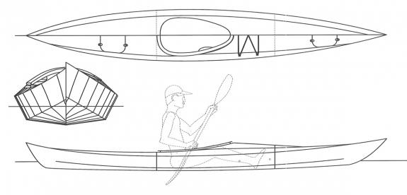

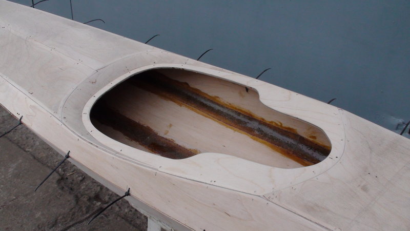

Pastor писал(а):Это не совсем Буревестник, т.к. палуба у буревестника в фанерном исполнении выглядит немного иначе
Дело в том что вы дали картинку немножко другого каяка Sherwater 17. Я же в сою очередь попытался воссоздать, так сказать его меньшего брата Sherwater 14. Что собственно видно из названия проекта."Буревестник 14 Smalle". Не точность воспроизведения возможна. Качество оригинальной картинки оставляет желать лучшего. В любом случае спасибо. обязательно учту Ваше замечание.

Ай какая хорошая лодочка Изображение Надо придумать как сделать его разборным и буду строить. Если Автор не возражаетИзображение

Лодочка мне тоже понравилась. Поскольку возможности строить 5,2м. у меня нет. Максиму что могу позволить это 4,6. Этот проект подходит вполне. У меня будет просьба. Если будете заниматься, поделитесь своими наработками.

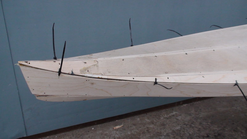

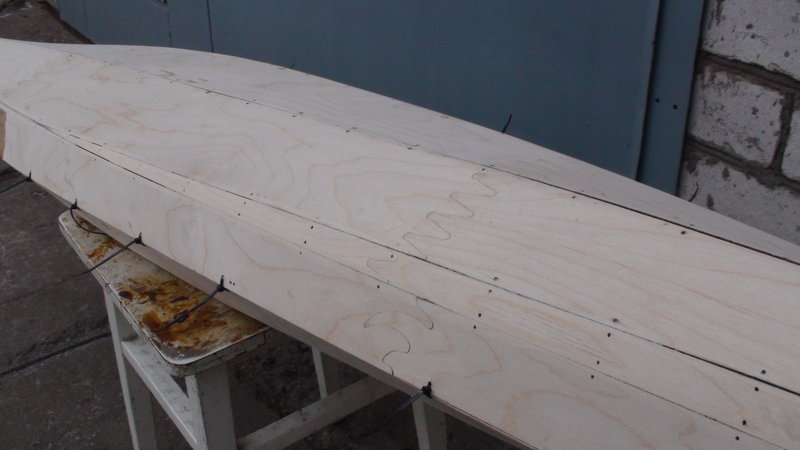

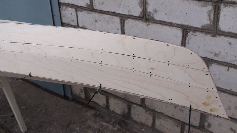

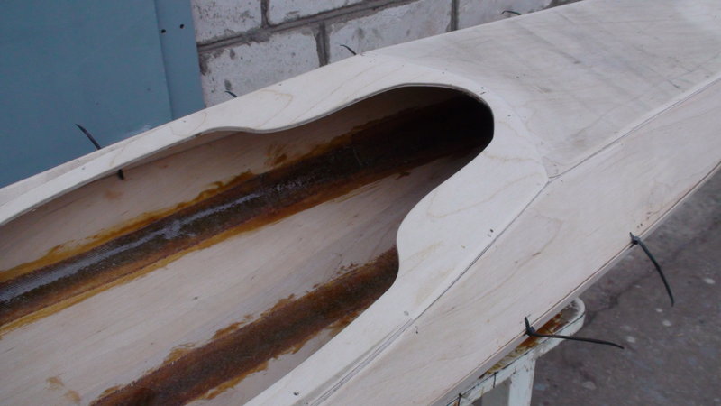

Мой "Буревестник 14" Масштаб 1:2 Проверяю стыковку деталей. Проект платный но как то дека коряво стыкуется.
Пришлось заднюю часть деки переделать.

Вот спасибо за детальную съемку. Хоть рассмотрю как следует. Какую толщину фанеры вы использовали при строительстве этого миниатюрного каяка. И вообще, вопрос строителям, возможно ли использование 3х миллиметровой фанеры при строительстве каяка, под ламинат конечно.

klimm писал(а):Вот спасибо за детальную съемку. Хоть рассмотрю как следует. Какую толщину фанеры вы использовали при строительстве этого миниатюрного каяка. И вообще, вопрос строителям, возможно ли использование 3х миллиметровой фанеры при строительстве каяка, под ламинат конечно.
Это редкая фанера, ФСФ не встречал такой толщины
Применяется в мебели, авиа строении, сувенирной продукции\.
Если есть ФСФ, мне кажется что не принципиально - т.е. можно использовать

Фанера 4мм . При строительстве каяка вполне пойдет фанера 3мм с последующей оклейкой с двух сторон стеклотканью.
Если есть какие вопросы отвечу.
Ещё фотографии
Корма переделанная
Михалыч, а из за масштаба такая хрень не может быть? Вы ведь размеры уменьшали? А толщину? Вроде кто то на форуме с таким столкнулся, кажется darthsteel при проектировании не учёл толщину фанеры и при постройке косячок вылез.
