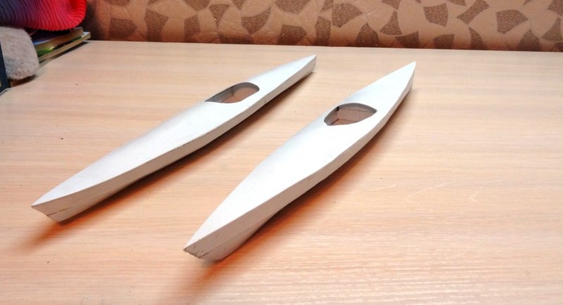

Но безвыходных ситуаций не бывает. Значит надо сделать самому. Говорят, в Интернете все есть, походил я по сайтам, пошарил, но подходящего проекта так и не нашел, пришлось вспомнить про пифагоровы штаны, чему то в школе учили.
Сделал два макета. Один по мотивам простого каяка (лакер), другой по мотивам Баракуды. Понял, надо какай-то гибрид, так и родились проекты лодок «Удачный» и «Успешный».
Все расчеты свелись к определению ширины дна каяка в самом широком месте и определяется по формуле: сумма квадратов катетов равна квадрату гипотенузы. Гипотенуза это и есть то, что нам надо. Один катет это половина ширины лодки, другой катет , я называю эго килеватость (подскажите как это называется поправлю) каяка, именно он определяет всю подводную часть каяка.
Длина каяка, прежде всего определитесь для чего он вам нужен. В любом случае он состоять из кокпита (капитанского салона), два багажных отсеков, и два отсека безопасности. Сядьте удобно на пол, немного согните ноги к коленях, вот вы и получили длину и высоту кокпита, не забудьте также учесть толщину спасжилета, спинки сидения , ну и дека .
Высота состоит из трех составляющих: это килеватость, высота бортов и выгнутости палубы. Вот и все расчеты.
Вся разметка сразу на фанере.

А, чтобы не было мучительно больно за испорченную фанеру, напрасно потраченное время, на ветер выброшенные деньги, а итоге потерянное лето, найдите часок, другой и сделайте парочку макетов свой будущей лодки.
Лучше из пластика, проще, клей Момент Пластик или Момент Кристалл вам в помощь, ну примерно как то так. Посмотреть, сравнить, оценить изделия, подумать хорошенько.

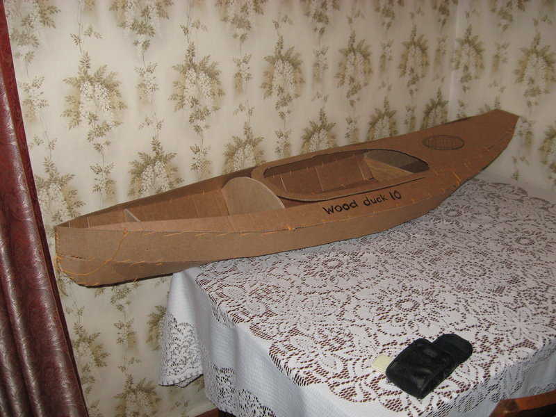

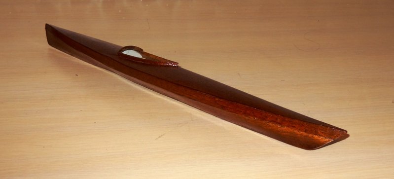

Re: Как самостоятельно рассчитать и построить каяк из фанеры
Так я про эскимосов и говорю. А модельки были.
