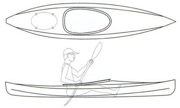

В качестве первоисточника выбран рисунок
WOOD DUCK 12.jpg (19.99 КБ) 18480 просмотров
,на нем не хватает третьего вида в том же масштабе,но это не обязательное условие для проектирования (по образцу и подобию).Третий вид имеется,но очень плохого качества.
Кто обладает лучшем -поделитесь.

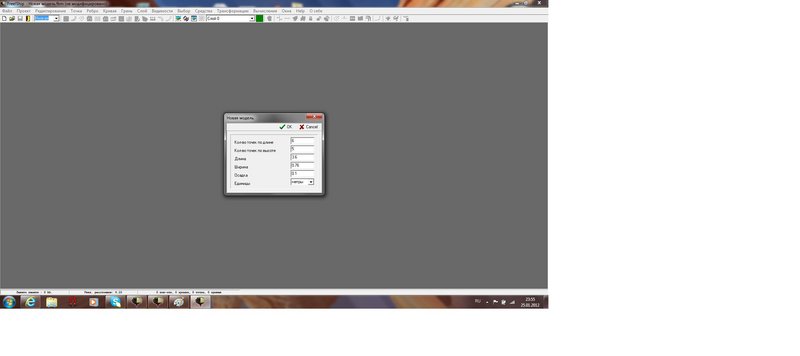

При открытии программы нажимаем- файл-новая-(в открывшемся окне задаем параметры)-ОК
утенок 12 -1.jpg (15.36 КБ) 18427 просмотров

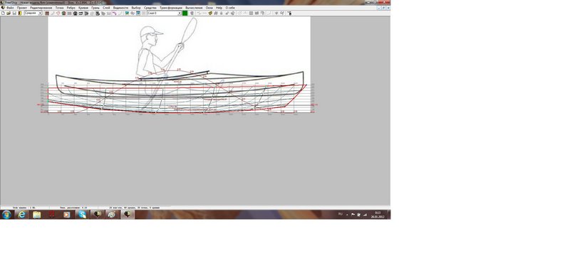

появляется некая теоретическая модель
утенок 12 -2.jpg (33.47 КБ) 18427 просмотров

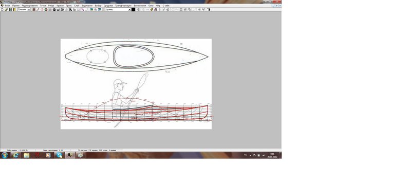

загружаем наш рисунок
утенок 12 -4.jpg (23.87 КБ) 18427 просмотров

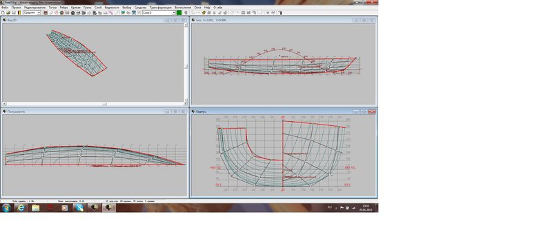

Начинаем быстренько перемещать точки на контур рисунка,в черне получится примерно так
утенок 12 -3.jpg (24.72 КБ) 18427 просмотров
