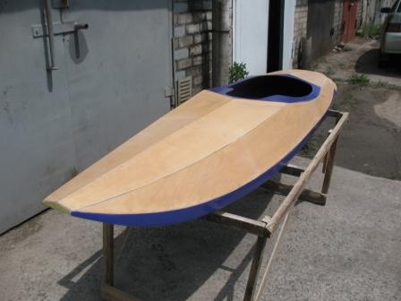

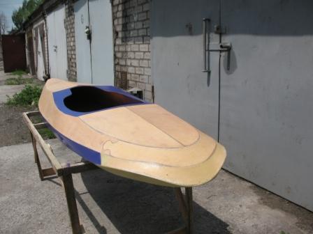

В прошлом году сделал серф-каяк (см. фото); сейчас делаю Утенка (для рыбалки).
Размещаюсь для поддержки самостроителей и, конечно, замечаний ;)

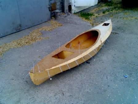

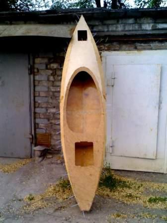

Утенок (для рыбалки). В процессе постройки...

Это кит наборы или по чертежам?

Чертежи копировались с сайта и увеличивались до нужного размера, распечатывал на оракале, выкройки наклеивались на ДСП - получились шаблоны. Дальше - электролобзик.

Оракал прикатывал к ДВП (т.е. получил шаблоны для возможно многократного использования), далее прорисовывал на 4-мм фанеру.
Спасибо за поправку.

Матунук симпатичный получился. Утенок еще не обклеен?
А какой эпоксидкой стектань проклеивал? И что за ткань?
