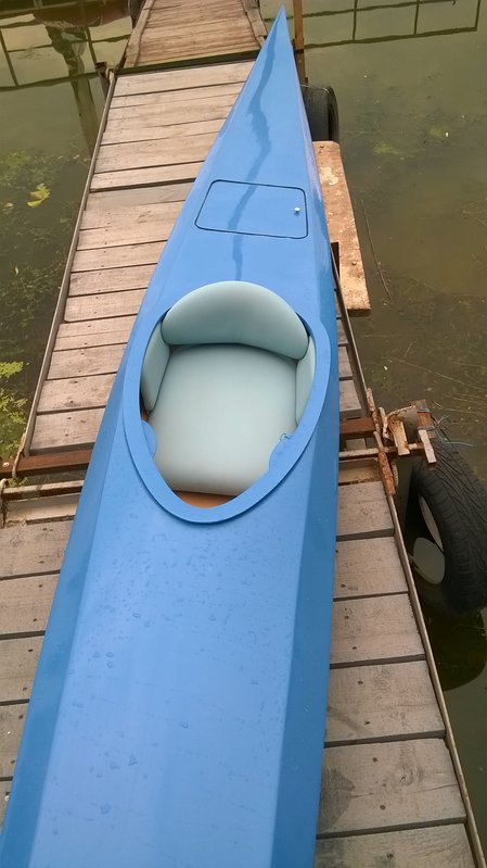

как по мне то вот вариант сидения за 10 зеленых... фанера, один слой строительного каучука, + поролона как кому нравится,все оббить кожзамом любого цвета. Из плюсов, мягкость, и самый важный вопрос цена вопроса так сказать.... спинка жестка зафиксирована , и мягкая на ощупь . плыть комфортно. боковушки создают отдельных комфорт.

Мокрый отсыревает?
