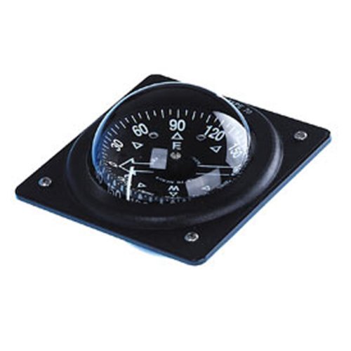

На Tempest нужен компас стандарта 70P, например, вот такой — http://www.amazon.com/Brunton-70P-In-Da ... B000FKRQ52
Поскольку Amazon подобные вещи в Россию не высылает, пришлось купить с рук на e-Bay. Оказался даже поаккуратнее, чем в Амазоне.
Компас для морского каяка стандарта 70P в Амазоне

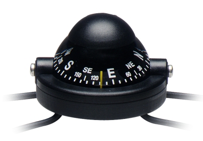

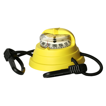

Ну конечно классно иметь настоящий морской компАс на деке! Здесь продают палубные компаса ...... сам хочу.. ;)
