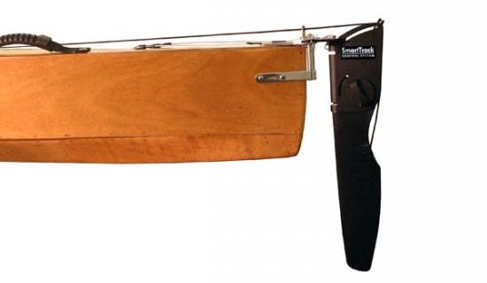

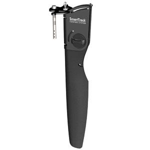

Re: Установка руля на морской каяк Wilderness Tempest 170
Например, установочный комплект руля SmartTrack Rudder System.

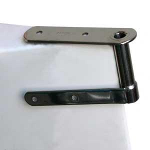

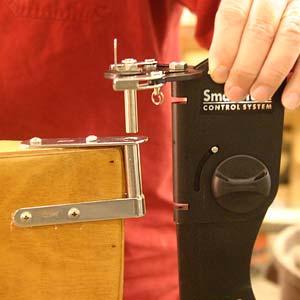

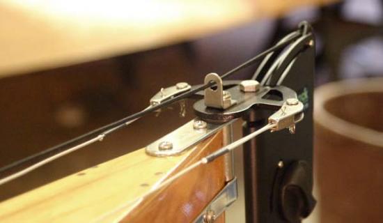

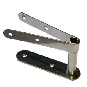

Пример из области деревянного каякостроения.
К сожалению, конкретно эта загогулина явно плохо сядет на скошенную корму. Процесс же заказа такой штуки у местных сварщиков, кажется мне излишне геморройным.
Вадим, во-первых у Wilderness есть лодка, о которой ты говоришь - это Tsunami 175. Длина - 5,28м, ширина 61см. Причем ее плюс по сравнению с Tempest 170 в большей грузоподъемности и вместительности.
Во-вторых, приделать руль к Tempest тоже можно, но будет одно неудобство: руль в поднятом положении фиксируется на лодке в специальном пазу прямо на деке (он отлит в самом полиэтилене). Тебе придется придумать какой-то механизм фиксации руля, чтобы когда руль поднят, педали просто фиксировались в крайнем положении. Задача, иными словами, вполне реализуемая, но надо крепко подумать перед тем как что-то делать.
Что касается заданного вопроса (хотя я не большой специалист по полиэтилену), то на мой взгляд, это может сработать. Главное, чтобы прочности полиэтилена (да еще с инородной добавкой в виде налитого туда) хватило.
