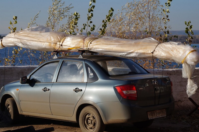

- а можно и так
- img_0252.xqV.jpg (121.08 КБ) 4515 просмотров
Согласен.при скорости 80/90 стандартных поперечин вполне достаточно,но только при условии что разлет меж ними 1м-1.2м.
Только не так,как изображено на фото-этот чертов поролон сразу поцарапает крышу пылью и песком,и будет продолжать его тщательно втирать в нанесенный сверху лак.об этом уже писали на одной из первых страниц этой темы.

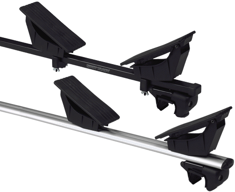

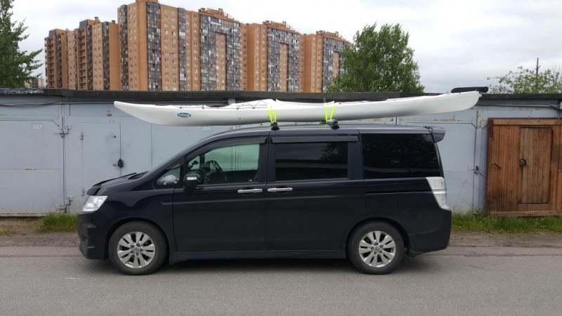

Товарищу случайно достался новенький крепёжный комплект Mont Blanc Sydney
Ну что сказать, мой жирный и тяжёлый Otium2 при перевозке включая грунтовки даже не шелохнулся, кроме того что дешманские китайские поперечины на которые был привинчен комплект неприятно пружинили вибрировали.
Но вспоминая как я парился с крепёжкой раньше конечно земля и небо.
В общем вещь хорошая, но и багажник нужен получше.
Из очевидных минусов, в одного с недоджипка не снимешь и не погрузишь.

Всё снимешь и погрузишь. См. предыдущую страницу.Mikkikayaker писал(а): Из очевидных минусов, в одного с недоджипка не снимешь и не погрузишь.

Расстояние от задней части автомобиля до возможности поставить некие колёса с упором не везде мало, угол большой, разве что если заднюю часть каяка ставить сначала на некую стремянку, по крайней мере с моим ростом 171см, пыжо так то изрядно повыше разных субару и типа того )HEKOT писал(а):Всё снимешь и погрузишь. См. предыдущую страницу.Mikkikayaker писал(а): Из очевидных минусов, в одного с недоджипка не снимешь и не погрузишь.
Смысл ваших колёс понятен, как будет у меня свой универсал для перевозки всего подряд, так и сделаю.

Судя по фото, заднюю рейку можно немного сдвинуть назад.
