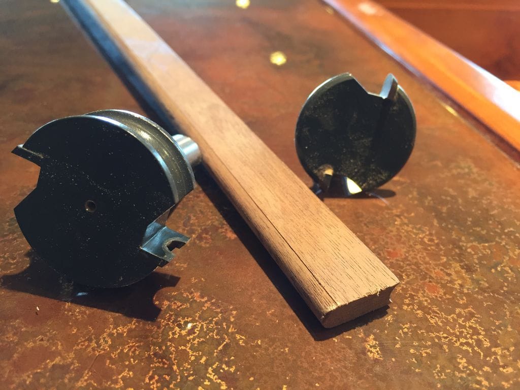

Лучше использовать одну технологию, если начал рейку, то всю лодку из рейки и строить. Важно сделать прочный, жёсткий стапель, точные лекала. Если лекала не точные, рейка ляжет с большими перепадами. Придётся много шлифовать. Либо стенки остануться очень тонкими, либо сразу рейку брать с большим припуском. В итоге разная толщина везде и лишний вес. Первый пояс укладывать в самой широкой части, где у обычного каяка стык палубы и зашивать к килю. Потом перевернуть и продлжить деку. Но тут есть разные системы зашивки, смотреть ютуб, выбирать. Рейку фрезеровать, так называемая шведская рейка или просто радиусная.
Re: Деревянный К1
Почему так?Vadim Sharapov писал(а): ↑07 янв 2024, 21:38Лучше использовать одну технологию, если начал рейку, то всю лодку из рейки и строить.
Понял.Vadim Sharapov писал(а): ↑07 янв 2024, 21:38Важно сделать прочный, жёсткий стапель, точные лекала. Если лекала не точные, рейка ляжет с большими перепадами. Придётся много шлифовать. Либо стенки остануться очень тонкими, либо сразу рейку брать с большим припуском. В итоге разная толщина везде и лишний вес. Первый пояс укладывать в самой широкой части, где у обычного каяка стык палубы и зашивать к килю.
Это когда узкие грани имеют такой профиль? ) )Vadim Sharapov писал(а): ↑07 янв 2024, 21:38Рейку фрезеровать, так называемая шведская рейка или просто радиусная.

Re: Деревянный К1
Одна грань радиус в плюс, другая в минус, вместе стыкуются и под углом тоже. Сейчас поищуHEKOT писал(а): ↑07 янв 2024, 22:08Почему так?Vadim Sharapov писал(а): ↑07 янв 2024, 21:38Лучше использовать одну технологию, если начал рейку, то всю лодку из рейки и строить.
Если ты не специалист, то будешь осваивать технологию. Собрал низ, там попроще, не так видно, перевернул и, уже с каким то опытом, начал делать верх. А, если с фанерой, то тебе по новой осваивать другую технологию и материалы закупать. Тут только рейка, инструменты под рейку, а теперь ещё и фанеру и, возможно, какие то дополнительные инструменты

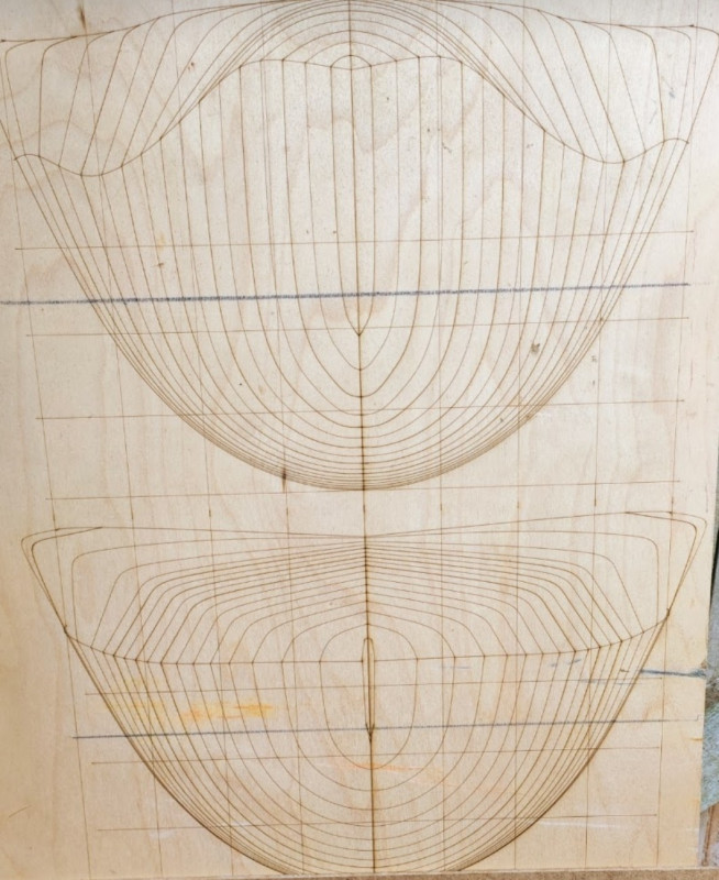

Тут плохо видно, но, в принципе понятно. Но на плоских участках использовать особого смысла нет, только на скулах, где малый радиус. Если на скулах использовать прямоугольную рейку, то появятся щели, которые надо будет заливать клеем или шпаклевать. На прочность не повлияет, только эстетика
Re: Деревянный К1
Паша, Если легкая-павловния. Присмотрись к продольной фанере из павловнии 4.5мм. Палуба, борта - развёртка, дно - рейка из фанеры.Таким образом собрал три корпуса.
Радиусная подгонка рейки для мазохистов, на эстетику не влияет , только на время сборки- на порядок. ( тиковая палуба на люксовых яхтах всегда с акцентированными швами).
Из проектов доступен Ванквиш

Re: Деревянный К1
Интересно! Наверное, можно снять фаску с зарасом, чтобы швы все получились с внутренней стороны...
У тебя нет данных по весу фанеры?
Ванквиш, зараза, хорош, хоть и экстремален до чёртиков. У тебя на какой вес проект и в каком виде: 3д модель или просто срезы? Его бы на пару см вширь растянуть...

Re: Деревянный К1
Ванквиш- 3d модель, можно подвигать
Стекло- с двух сторон!!! Просто нужную плотность подобрать и эпоксидку хорошо выгнать.
, Стекло- с двух сторон!!! Просто нужную плотность подобрать и эпоксидку хорошо выгнать.
