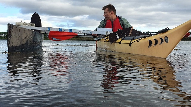

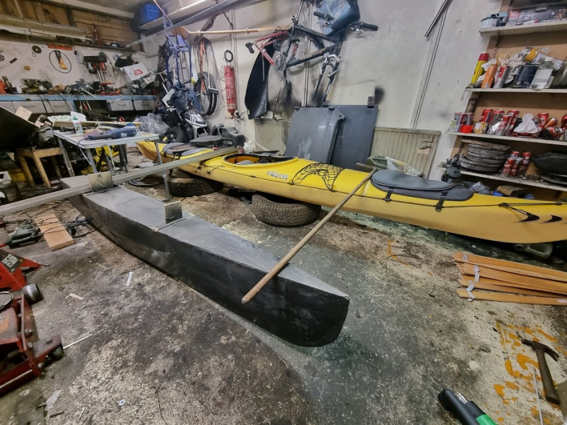

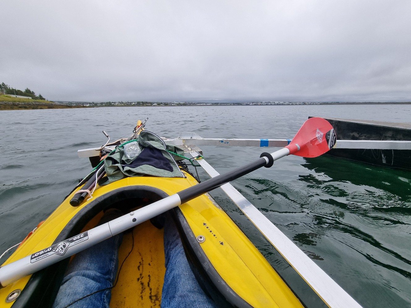

Друзья привет . подскажите ,
В сети видел как ставят мотор на каяк , и аутриггер, но народ сильно не заморачивается а просто притягивали балки монтажными стяжками для транспортировки грузов
я решил пойти немного дальше, вырезал неаприловые переборки из блоков плавучести , по их лекалам вырезал шпангоуты , вставил притянул по периметру саморезами , ими закреплено все на Каяке переборки вклеел обратно
На эти шапгоуты будут установлены балки , - через них -"поплавок"
размеры брал тут в соседней теме , 2500 ширина 0,25м
изначально думал о тримаране , собрал 2 аутриггера полностью заполненные пенопластом , но сейчас понимаю что нагрузки в тримаране другие , если не порядок , то уж точно большие,
оттсюда вытекает другой вопрос , не будет ли которкий попвывок ?
зачем все - рыбалка , рыбачить с него не реально , а хочется ,
и второе возможно плавать под парусом у дома во фьерде так сказать
потом установка и подгон подиумом под балки , их крепления , косынки .Подиумы упираются на шпангоуты шириной но 50мм , думаю не должно вырвать
ну хоть и выставлял все по уровню , без теста на воде ни как , что понять где будет ватерлиния .
сборка заняла 10 мин ,спуск на воду в заливе возле дома прошел отлично , ветер 6мс .
если сидеть на мест пилота , то каяк завален в влево градусов на 5 , вобчем и буду это исправлять переносом крепления балки у аутриггер
выслушаю конструктивную критику , дабы не наступать на грабли , и даработать сей девайс

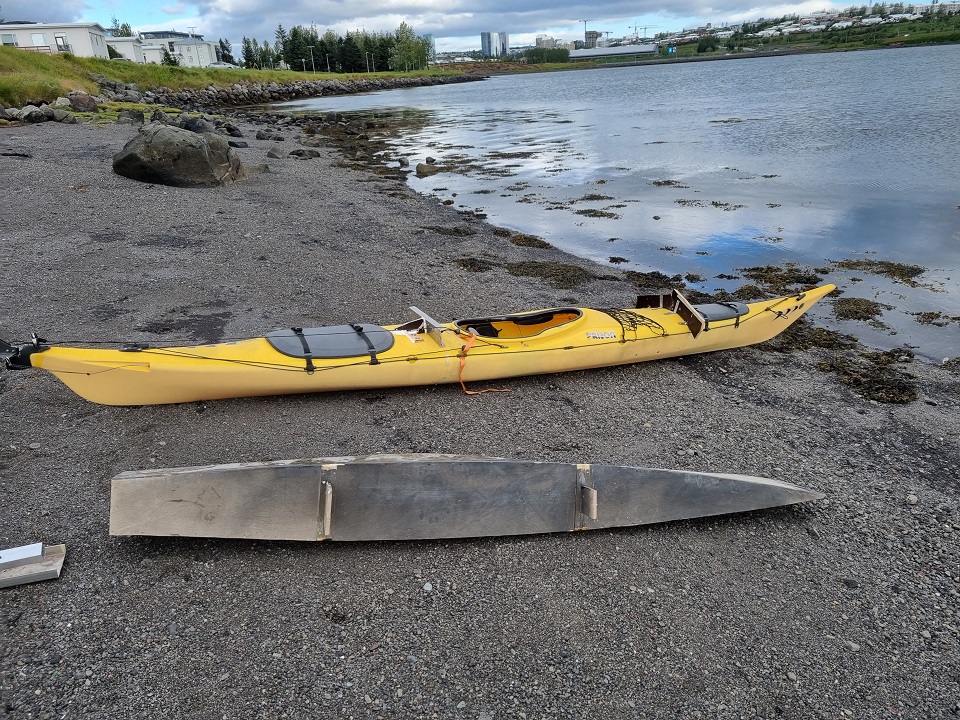

Это уже не аутригер, а полноценный корпус. Катамаран получился)

Вобщем работы по переделками крепления были проведелы , и я снова вышел на тесты. Немного опустил крепления и каяк стал ровно.
Но Кат забирает в сторону атригера ,без руля и подруливания жопа:) что тоже крадет скорость надо передвинуть заднею балку

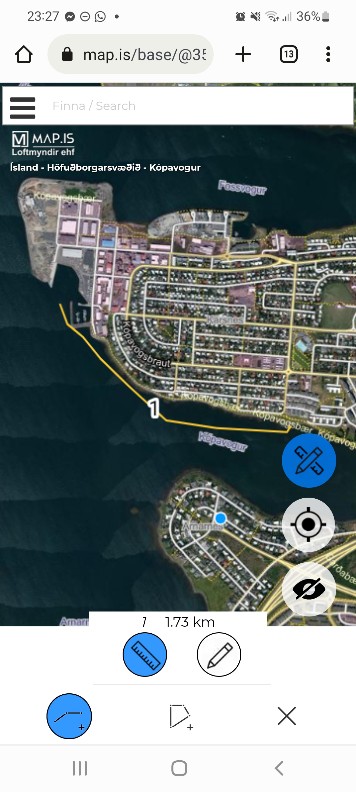

Вода ровная, ветер почти встречный косит справа 3,5-4 отлив из отчета погодной станции ,
Скорость по ГПС туда 5-6 кмч обратно 8-9
Корпус , ...как пояснили тут
) высокий и парусит конечно .. растояние 3.6 пройдено за минут 40
Что в принципе приравнивается к скорости каяка сит он топ, средней скрости .
Теперь нужно попробывать под мотором
Удочку взял ,потролил немного , но треска не клюнула

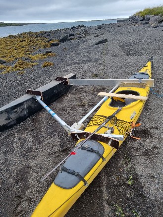

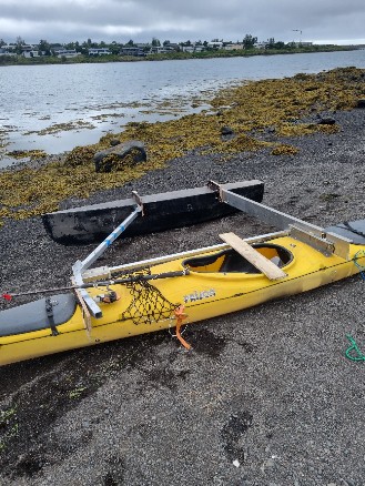

Да... но сейчас понимаю что его надо было делать длиней , зато примерно понятно как делать , и шишки набилPuschistik писал(а): ↑06 авг 2022, 20:07Это уже не аутригер, а полноценный корпус. Катамаран получился)
Re: Аутриггер 3м на морской Каяк
Зачем нужна балка вдоль корпуса каяка? Не мешает грести?
Зачем передняя поперечная балка сделана диагональной?
Зачем всё такое огромное?
Daniel Duncan
- Сообщения: 13
- Зарегистрирован: 16 авг 2021, 02:10
- Reputation: 1
- Город: Kopavogur
Балка вдоль корпуса распределяет наргузку , всеже каяк однокорпусный в отличии от сит он топ ,он потолще будет . Подумал что балка будет не лишней .гребсти не мешает
Передняя баклка косая потому что аутриггер .. короткий :/ тут налицо ошибка проэктированния ,
Надо было замерить растояние между предпологаемыми шпангоутами каяка . Чего не сделал , по прикидкам должно было все встать .
Чертежи брат тут на сайте , человек у который его строил вроде неплохо на нем греб .
Корпус вынес подальше , гребсти стало получше но , не так как может быть удобно .
Задняя балка широкая чтоб можно было вложить в профиль танец для мотора
