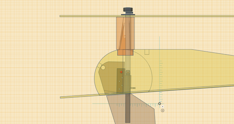

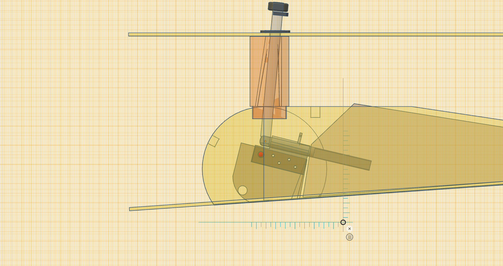

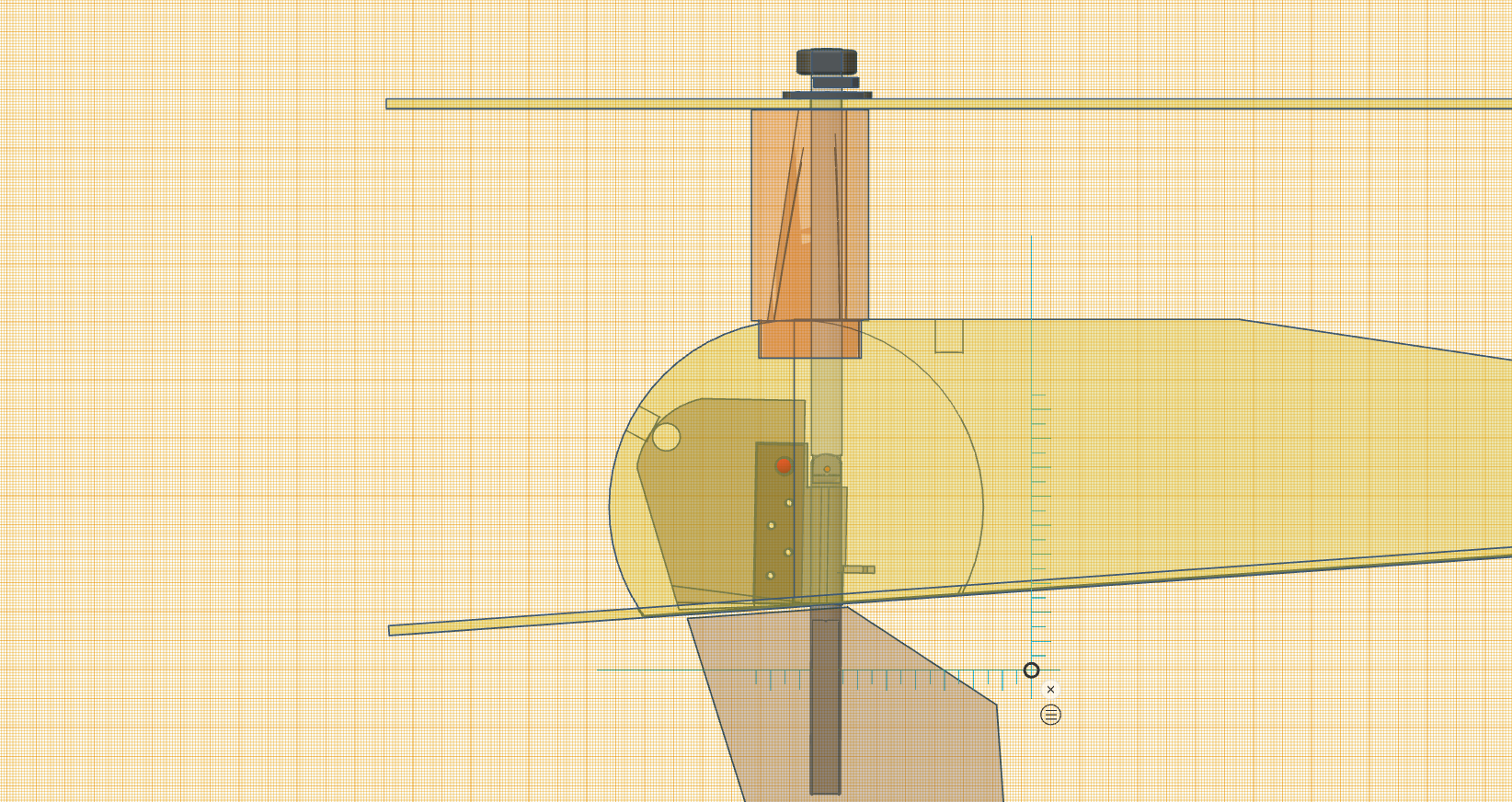

Руль или скег? А если руль - то навесной или серфовый? Мы долго ломали голову над этим вопросом, и....
Встречайте: надежный и жесткий убираемый эффективный серфовый руль в стандартном скегбоксе!
Подробности в статье - здесь очень трудно выложить и оформить: https://vk.com/@sevkayak-rulevaya-siste ... pa-fiolent

Чётко! Сложновато конечно, но это начало, совершенствование никто не отменял. Со временем лишнее само отвалится :D
Вы до этого смотрели подобные скеги с функцией руля или пошли своим путём? Вроде бы P&H что то подобное делал и Lettmann кажется.
С творением P&H знаком вживую - есть у нас у одного товарища скорпак со скуддером. К сожалению, детская игрушка, не более. Ни скег, ни руль. Шаровое соединение, на котором там всё это живёт - страшно люфтит, не предрасположено выдерживать более-менее серьёзные усилия и в конечном итоге быстро приходит в негодность.
У летманна, по сравнению с P&H, конструкция выглядит более надёжной. Но опять таки - принцип вращения узла уборки вокруг оси поворота - съедает место во внутреннем отсеке, повышает нагрузки на узел уборки и сильно ограничивает форму и конфигурацию рулевого пера.
Действительно, конструкция получилась с виду сложная. Но по сути в ней есть только 2 сложных металлических детали. Одну надо заморочиться фрезеровать (это ось), в другой (скоба узла поворота) трудность вызывает гибка с образованием втулки. Обе две этих технологических операции сложны лишь для меня-рукожёппа, для нормального технаря особо трудностей не должны вызывать.

Добавление элластичного компенсатора-демпфера в тягу выпуска рулевого пера реализует возможность автоматической уборки пера при столкновении с подводным препятствием. При этом центровка рулевого пера будет выполнена автоматически.
Столкновение с препятствием очень важный момент. Пока не до конца разобрался как работает складывание в положении поворота. что заставляет ось сначала принять нужное положение, а потом уже сгибаться в шарнире? Впрочем чертежей достаточно, нужно просто сделать 3д модель чтобы уяснить.
Демпфер нужен из за того, что тяги имеют разный ход? А если попробовать реализовать по схеме скега с двумя тягами Томассона, где один трос тянет обеими концами через блок. Я делал на своей лодке такой скег, и он при наезде на препятствие просто складывается без перегиба троса.
Может быть, вот это поможет?
https://www.tinkercad.com/things/6S0g1L ... mafXuhSEEs
Я в CAD-системах полный ноль, вот эту использовал уже сейчас для того, чтобы сделать иллюстрации.
