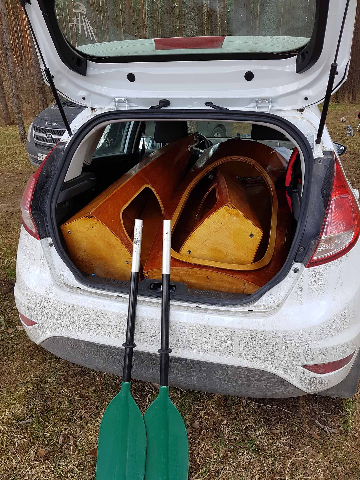

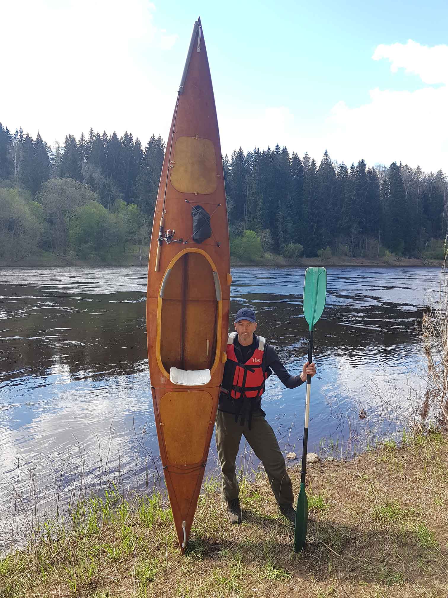

Предлагаю уважаемым форумчанам покритиковать сделанный мной каяк.
Сообщения: 444
Reputation: 99
Re: Постройка разборного каяка из фанеры
Сообщение Constantine » 11 апр 2022, 07:41
А чего критиковать, на вид хорошая лодочка получилась, а по остальному — информации недостаточно. Главное, чтобы ваши потребности перекрывала. Сидушки чего-то не видно, на дне что ли сидите? Кстати, лодку пилили на секции или каждую по отдельности делали?

Сидушка сейчас кусок пенополистирола, чем в нём делать углубления? В РФ продаются шлифовальные насадки на болгарку в виде шляпки груздя (гриб такой)? Лодку пилил цельную. Фанера ФСФ 4 мм, волокна были поперёк длинной стороны листа. Пришлось распилить повернуть и склеить на скос без усиления стеклотканью. Дно и борта один слой стеклоткани 200, стык борта и деки - стеклолента. Внутри стеклолента по стыкам.
Сообщения: 444
Reputation: 99
Сообщение Constantine » 11 апр 2022, 19:48
Вы такие имеете ввиду?
Я не в России, но и у нас тоже такого не встречал. Использовал обычный лепестковый круг с наждачкой. Только нужно быть максимально осторожным, снимать по чуть-чуть, иначе можно всё испортить. Правда я из EVA вытачивал, а она упругая и болгарку норовит вырвать, чуть сильнее прижмёшь. Выбираешь основную массу, а потом вручную.

Есть необходимость защитить дно при контакте с камнями. Хочу попробовать нанести несколько слоёв эпоксидки не давая полностью высыхать предыдущему слою. Эпоксидка достаточно текучая, планирую использовать кисть, или лучше валик? Будут-ли потёки?
Сообщение HEKOT » 12 апр 2022, 06:40
Будет тяжело и малополезно.

Есть пара вопросов.
1. Из чего делать сидушку? Купил 5 см толщины панель экструдированного пенополистирола Технониколь.
но ему конечно не достаёт упругости. Как ему придавать форму? лепестковым диском на болгарке? Может потом оклеить чем-то?
2. Для защиты днища оптимально покрыть пластиком по килю и пластиковые рёбра на плоской части днища (как у дорожных сумок). Есть идеи?

Насколько жесткий каяк получился ? Расшатался со временем ?
Есть ли фото узла соединения ?
Какой вес и размеры ?

Алексей Бакушев писал(а): ↑
21 апр 2022, 00:37
Есть пара вопросов.
Основную массу лепестковым диском, затем вручную. для укрепления оклейте стеклотканью на эпоксидке. Получится обычная жесткая сидушка. Если хотите мягкую, делайте из мягкой пены, например EVA, только её толстую фиг найдешь, я клеил из 10мм листов и так же вытачивал, как из пенопласта. Из этой же пены делать бедренные упоры.
Там же болтовое соединение, нечему расшатываться.
