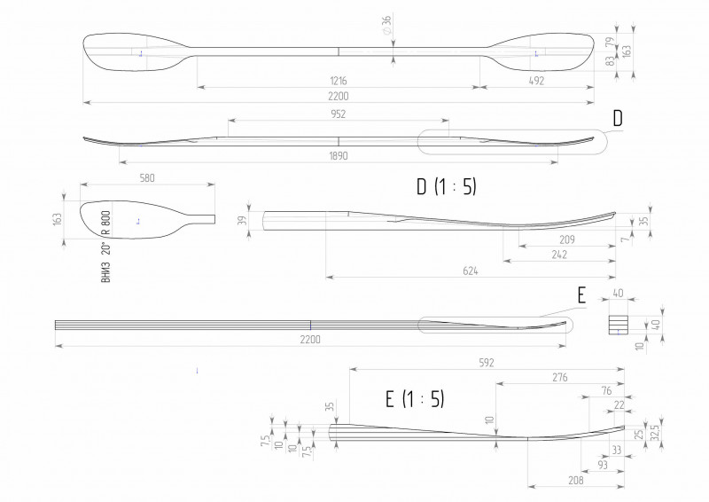

Хотел было статью написать, как весной перед сезоном изготавливал несколько вёсел. Но выяснил, что по техпричинам случайно пропали фотки важных моментов изготовления. Поэтому не хватило графической информации на полноценную статью. Решил просто на форуме поделиться фотками, как начинал строгать вёсла и какие они получились.
Ниже показываю эскиз весла площадью 630кв.см.

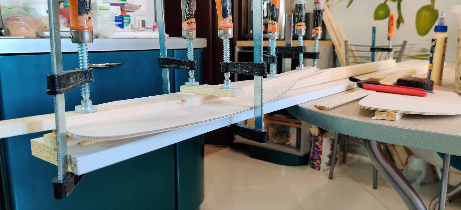

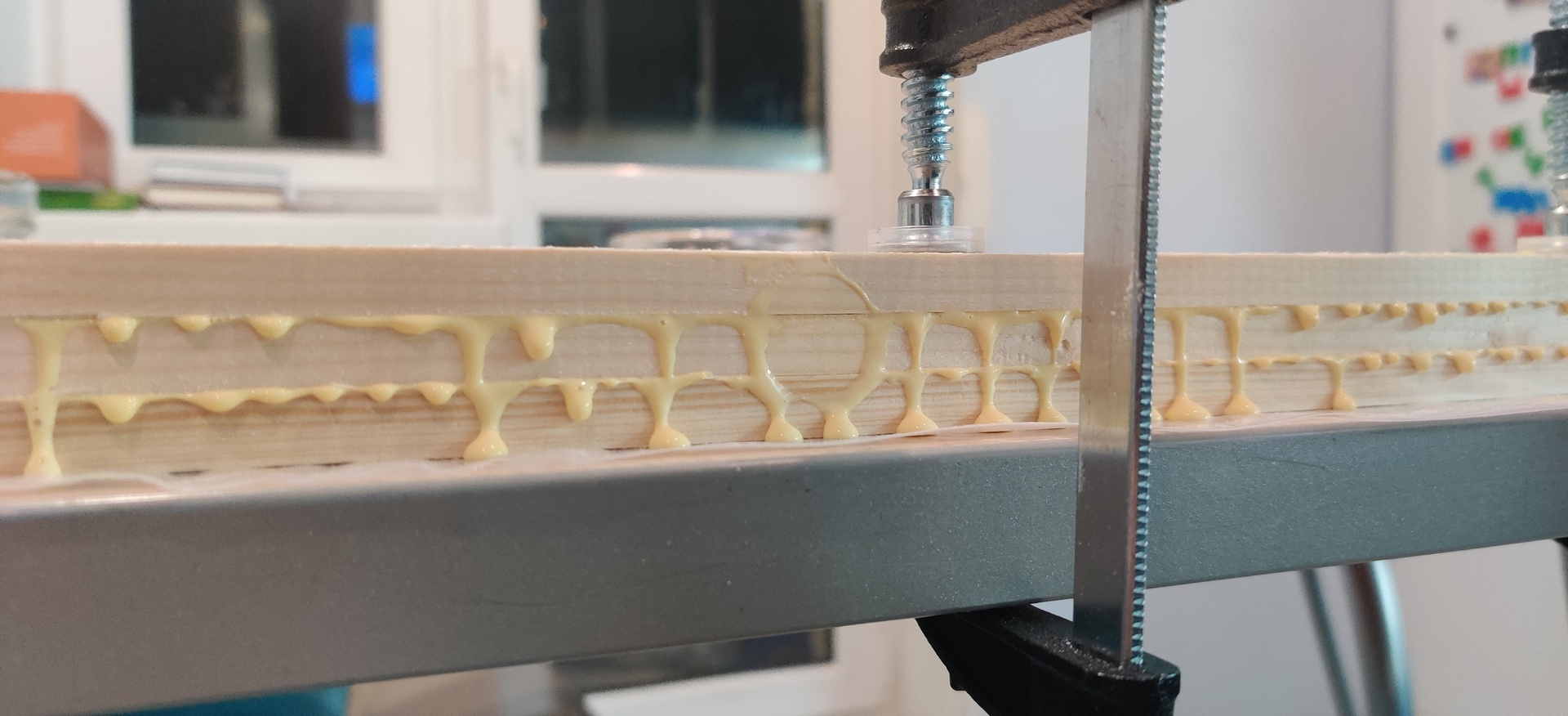

Склейка. Решил делать веретено диаметром 30мм, а не 36, как указано в эскизе. Склеивал 3 рейки 10х30.

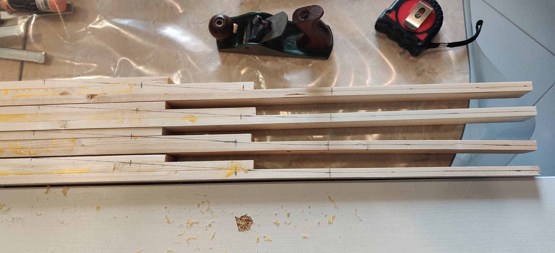

Разметка под обработку.

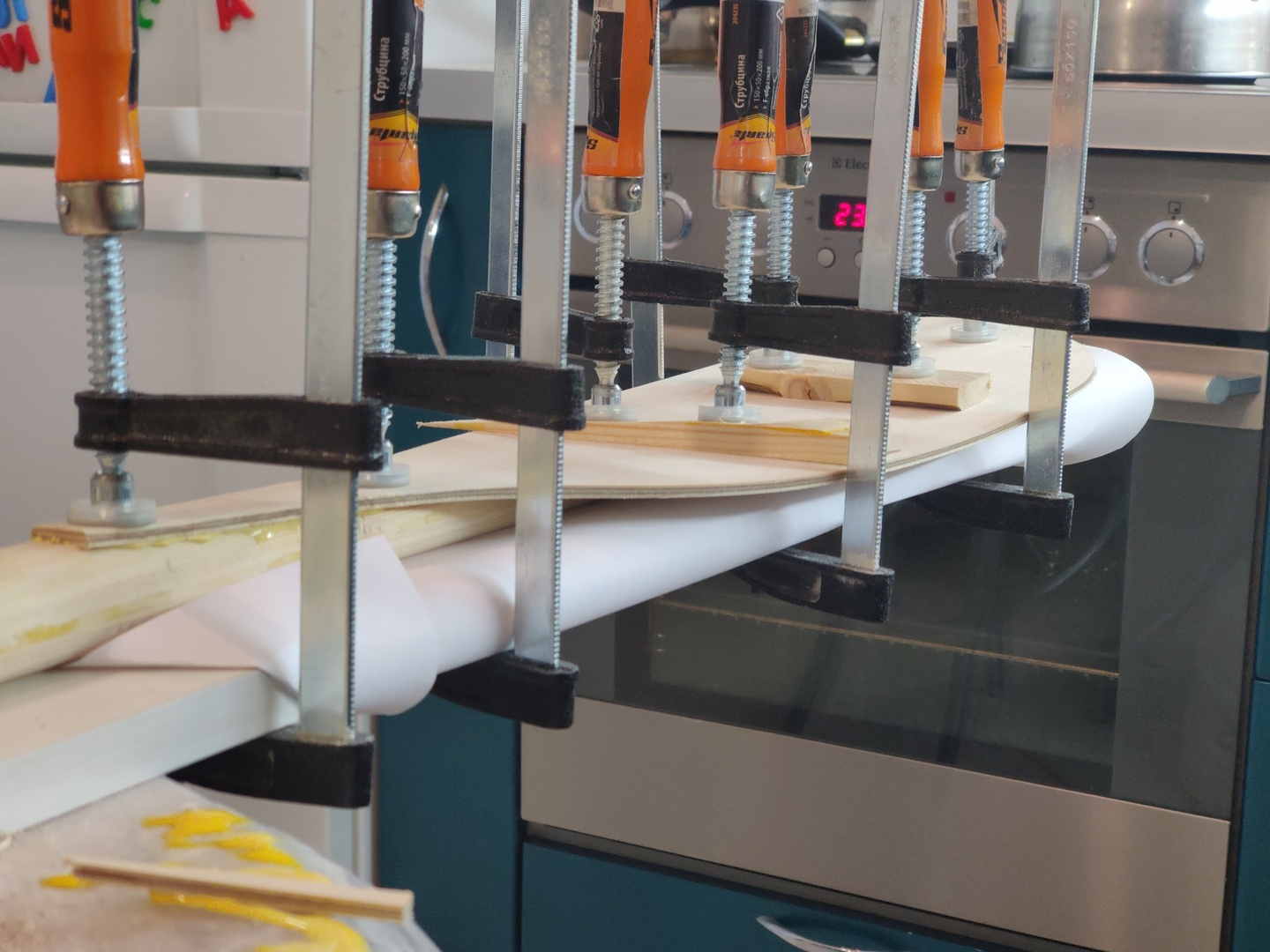

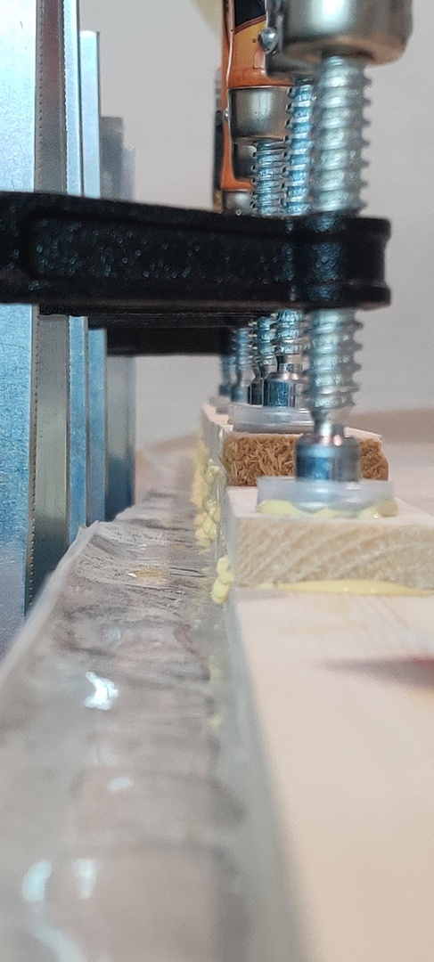

Приклейка лопасти к веретену. Предварительно лопасть мочил водой и с помощью гантелей придавливал. Естественно лопасти обратно пружинили после снятия нагрузки, но всё-таки какой-то изгиб оставался.

На этой фото можно увидеть, что конец веретена под лопастью (там от веретена остается всего 5мм толщины) изогнул и прижал самой лопастью. Вот таким образом придавал изгиб.

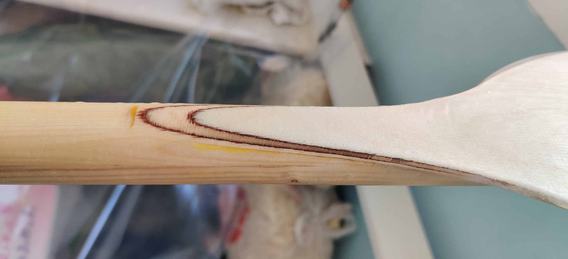

Переход лопасти в веретено. Желтым цветом это остатки клея. Есть небольшой брак - это ямочка в районе окончания фанерки.

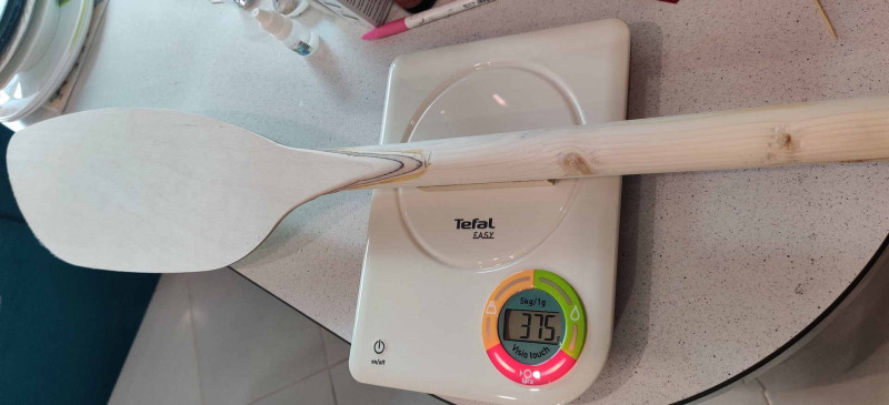

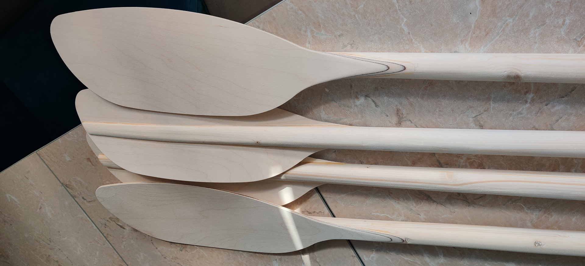

Естественно взвешивал на каждом этапе. На этой фото веретено длиной 1200мм и приклеенная лопасть площадью 630кв.см. По веретену дал припуск в 100мм на сочленение с симметричной деталью.
Как видите по фото, все свои столярные работы производил на кухонном столе на кухне. Поэтому я был сильно пространственно лимитирован по длине изделия. Принял решение изготовить половинки вёсел, а потом их сочленить.

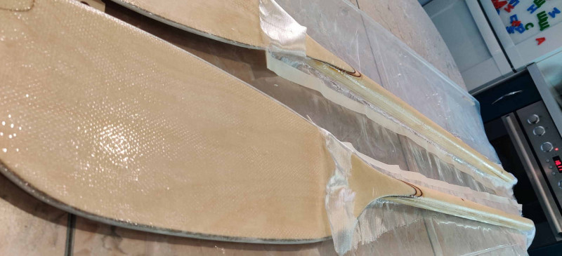

Далее процесс оклейки. Жаль подробных фоток нет. Вы бы больше увидели.
Перед оклейкой лопасти по её кромке приклеил скрученную стеклонить, даже лучше сказать прихватил суперклеем через каждые примерно 150мм. Суперклей моментально пропитывал нить и доходил до торца фанерки. Здесь есть ньюанс: там где суперклей, смола уже не пропитает. И на фотках видно, что по кромкам лопасти имеются белые пятна длиной 8-15мм. Поэтому суперклеем надо как можно меньше точек прихватки ставить. Вообще это решение я подсмотрел у Ника Шаде и немного упростил. Ник по кромке лопасти проходит круглым напильником, чтобы стеклонить в этот паз легла. Я же этого не делал.
Лопасти оклеивал той ткань, которая осталась от сборки каяков, Оркекс160.
А вот на веретено уже пришлось купить стеклоткань плотностью 65гр.кв.м. Резать её крайне неудобно. Нашёл решение - в месте обреза приклеиваю к ткани малярный скотч. И режется проще и кромка не бахромится.
На обклеку одного полувесла уходило 4 дня: сначала лопасть с одной стороны, удаление лишнего, закуривание, потом с другой стороны, опять зашкуривание и удаление лишнего, далее с веретеном тоже самое.
Шкурить стеклоткань и удалять лишнее уходил на улицу.
