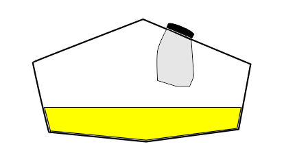

Подводная часть корпуса, напоминающая половину шестиграника:
1. Не имеет никаких резких перегибов и нормально описывает теоретический полуовал обычного каяка.
2. Не влечёт за собой никакого необузданного роста ширины бортов, продолжающих подводную часть.
3. Не вызывает каких то специфических неудобств в плане посадки и гребли. На Амазонке, в частности, все нормальные люди плавают на этом и в хрен не дуют.
Тут бы малость обузить и малость удлинить, а так вроде и ничего.
Последний раз редактировалось Аутриггер 14 фев 2020, 05:52, всего редактировалось 2 раза.
