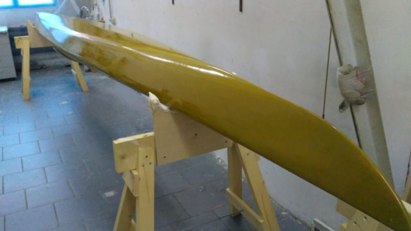

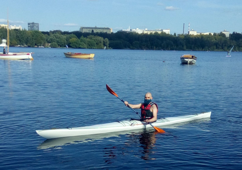

Построен морской каяк Njord по чертежам шведа Бьорна Томассона
Материал ель, стеклоткань 160 г/м2, смола и шпатлёвка от Эпитал. Вес получился около 22 килограмм, корпус шпатлёван, окрашен Темадур 90 в покрасочной камере.
Спустил на воду и остался доволен. Это в Строгино, Москва.

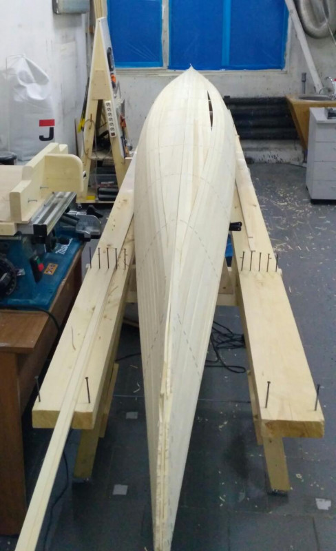

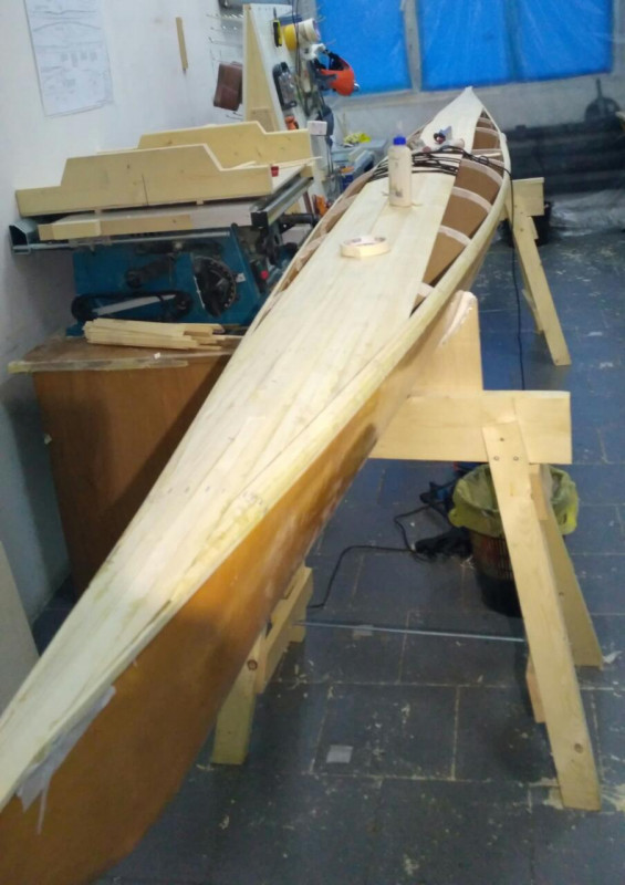

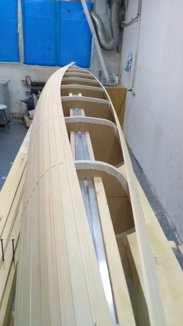

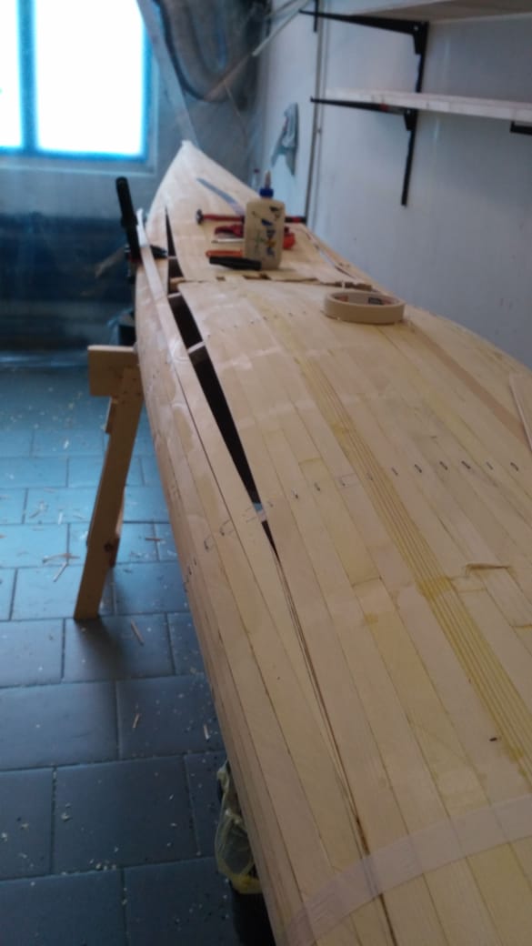

Процесс постройки:
Набор корпуса
Последняя планка в корпусе

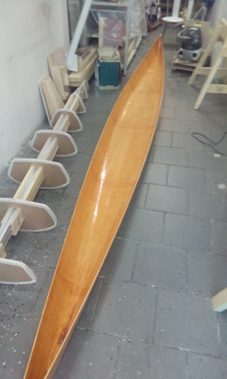

Корпус изнутри
... ламинирован

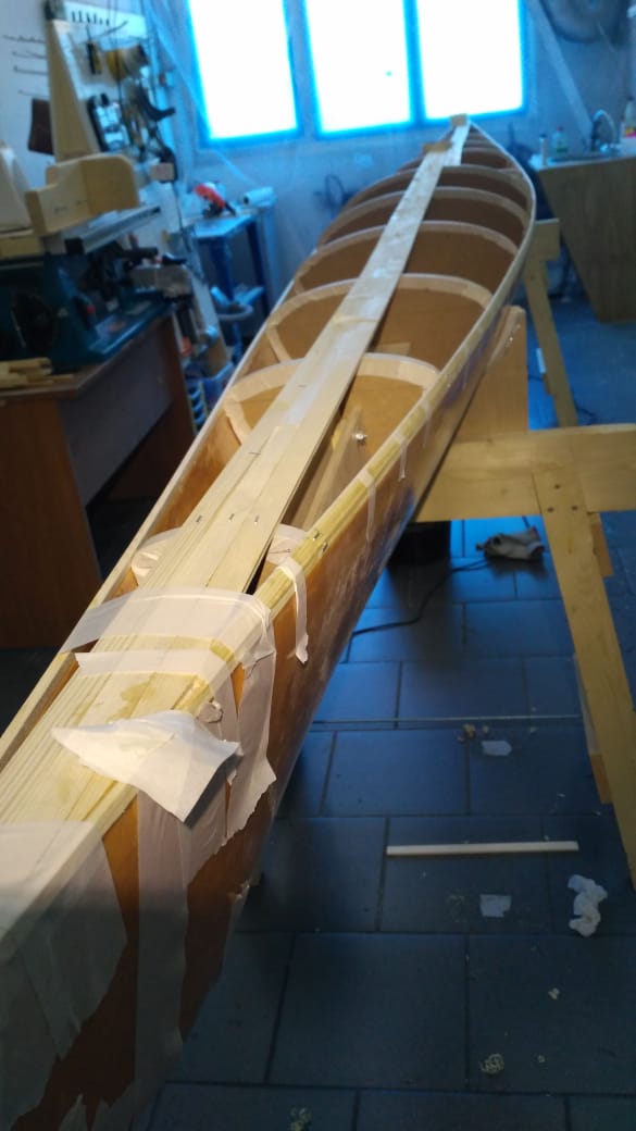

Начало набора палубы
Ещё набор палубы
Палуба почти готова

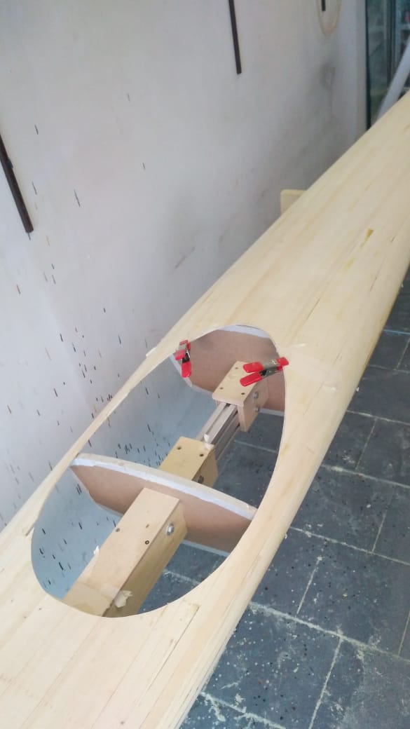

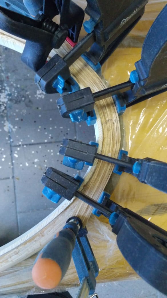

Кокпит

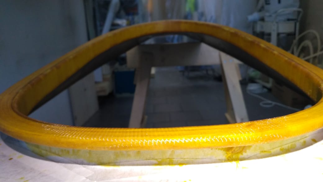

...продолжение постройки
Кокпит ламинирован

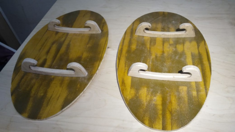

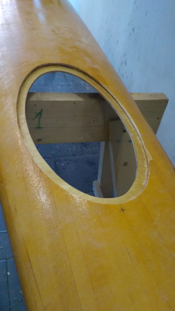

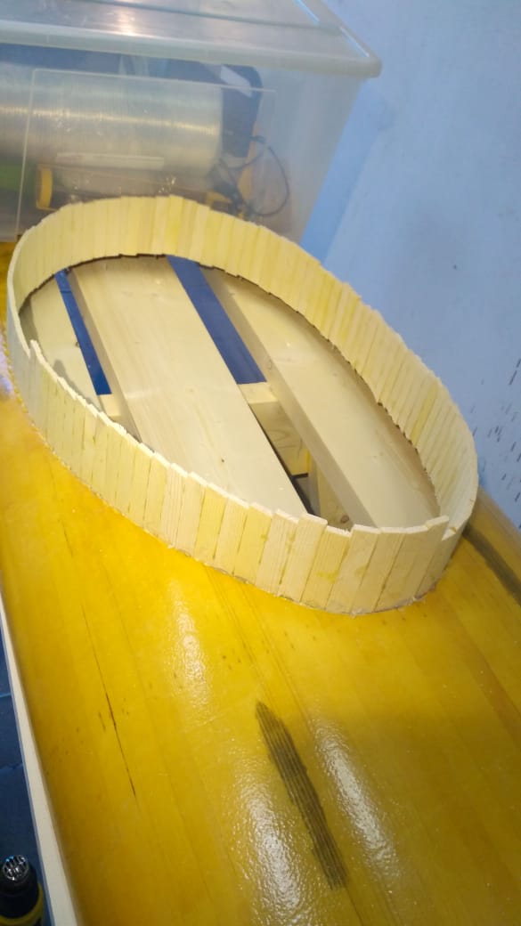

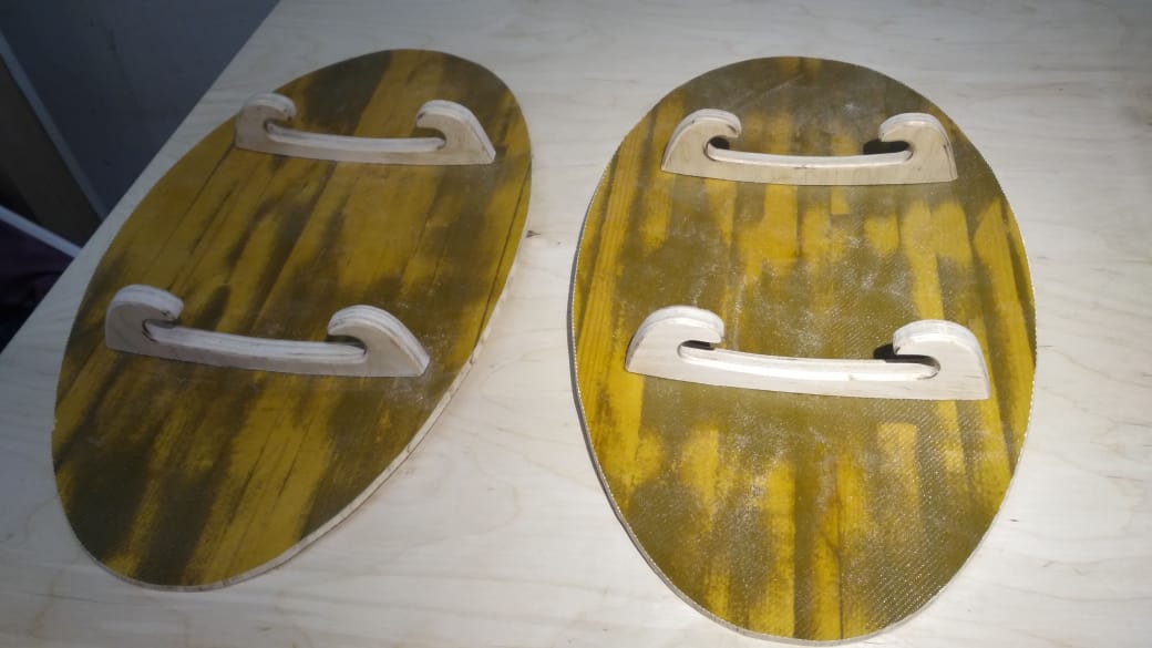

Люки:

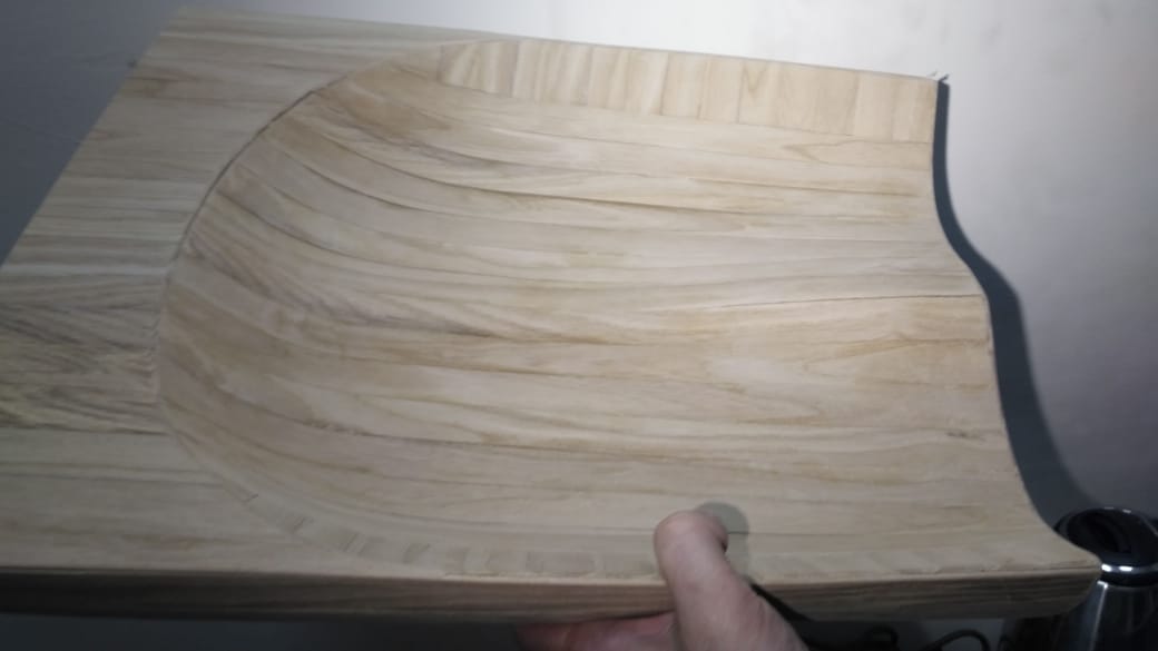

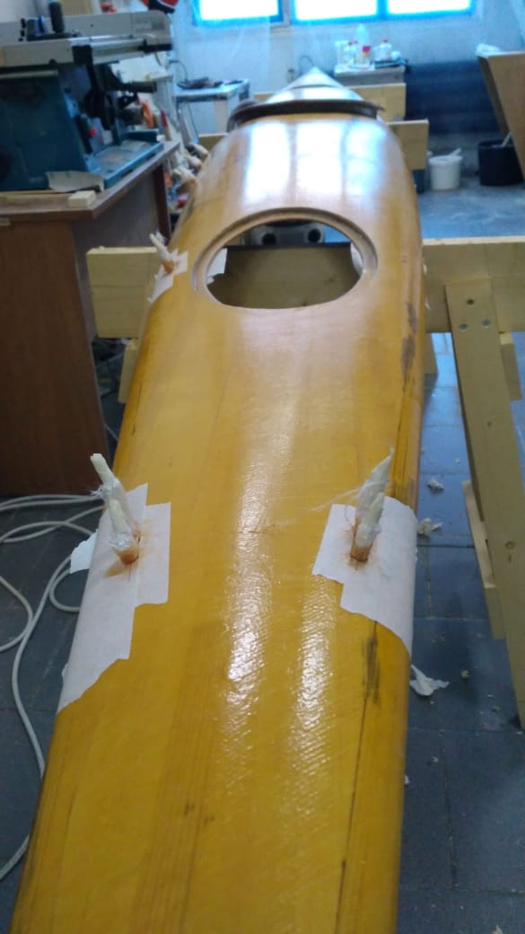

Крепёжные отверстия

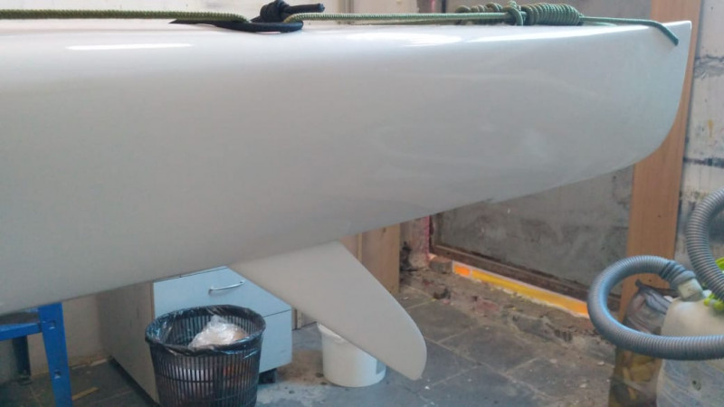

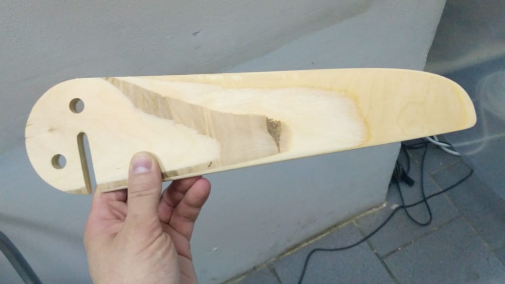

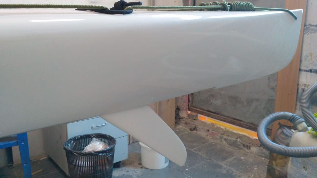

Скег

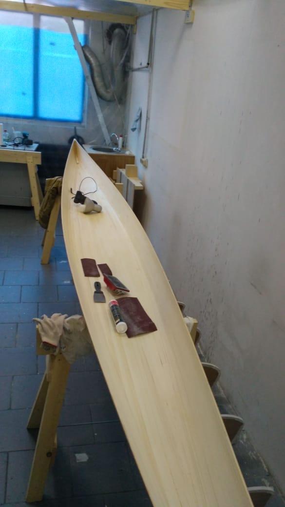

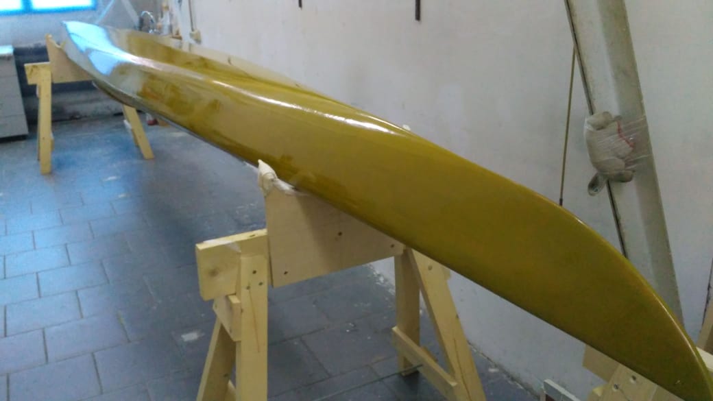

Шпатлёвка

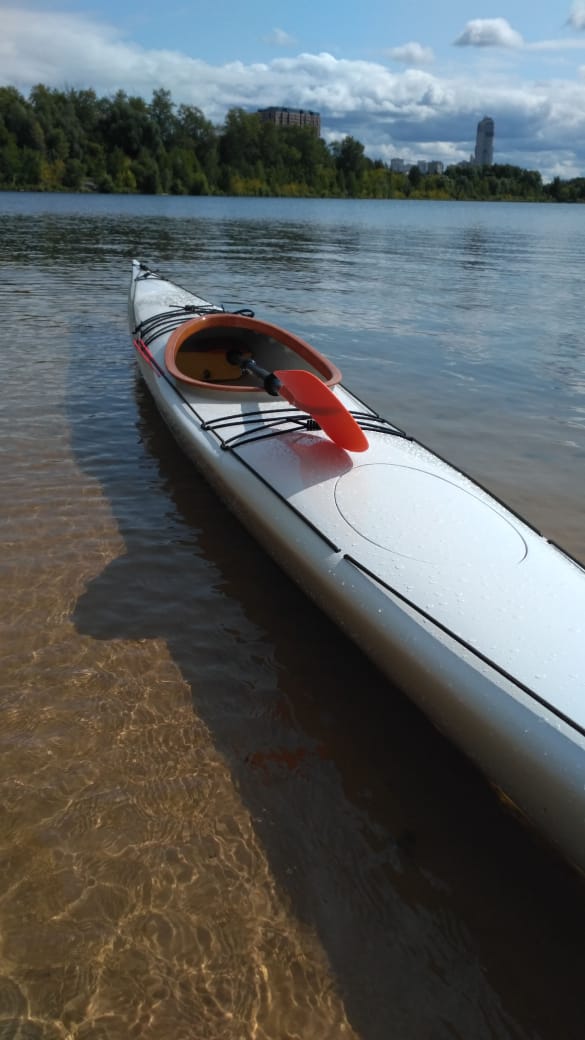

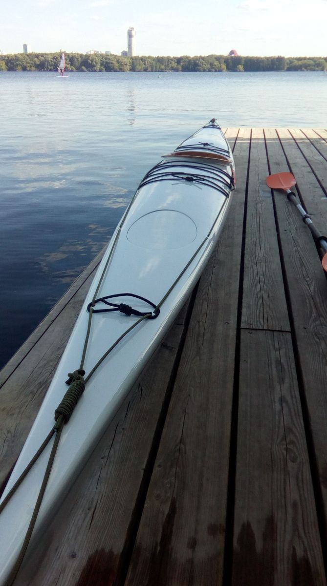

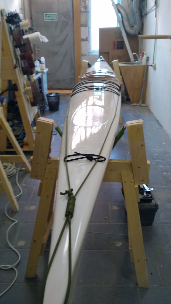

Наконец, готово.

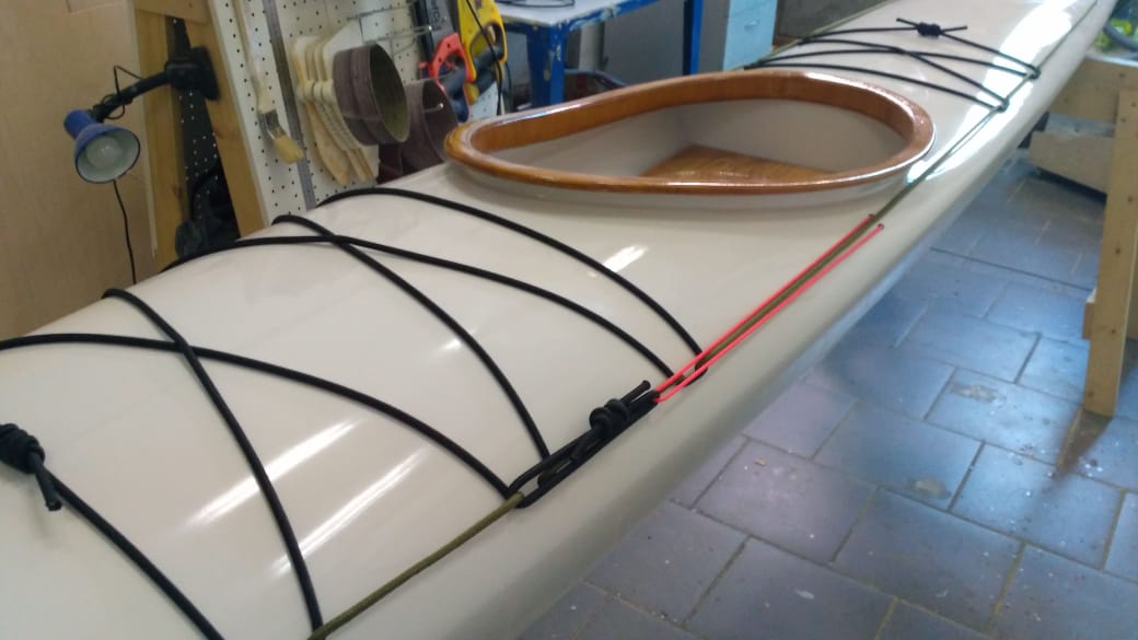

Скег классической конструкции с одним тросом, или с двумя, как у Томассона? Люки, как я понял, притягиваются изнутри, удобно открывать? Не увидел за что схватиться можно.

Очень красиво! Жаль только краской покрыли - под лак было бы фактуру дерева видно, можно было взять белесый такой - сейчас модно мебель так красить)
Люки реализовали вровень с корпусом!
И я присоединяюсь к вопросу про люки - как вы его подцепляете рукой - щель то небольшая судя по фото?
Скег с двумя тросиками, пропущенными в медных трубках (красные тросики на палубе). Точно по чертежу Томассона.
На люки я позже приделал снаружи ручки.

Очень красиво! Жаль только краской покрыли - под лак было бы фактуру дерева видно, можно было взять белесый такой...
Спасибо! Мне не приходил в голову такой вариант. Поскольку корпус был сделан по технологии Томассона (когда планки не подгоняются друг к другу и позже щели заливаются эпоксидной смолой), я решил покрасить, а не оставлять каяк с прозрачным покрытием. Палуба уже была сделана из фрезерованных планок "cove and bead".
У меня просто не было подходящей фрезы, чтобы сделать сток и я решил позже приделать к люкам ручки. Буквально через несколько дней после спуска на воду я это сделал.
