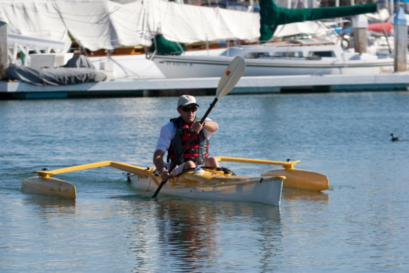

Например, тов. Шкешыр указал, что у его каяка К1 при установке аутригеров скорость падает с 10 до 7 км в час. Мне это непонятно с технической точки зрения: такое падение скорости означает увеличение полного сопротивления всей конструкции (корпус+ аутригеры) не менее чем в 2 раза! Сопротивление трения - пропорционально площади смоченной поверхности - так возрасти не может. Остается гидродинамическое сопротивление: в отсутствии волн - волновое сопротивление корпусов, в присутствии волн - сопротивление и-за гидродинамического воздействия волн (сопротивление формы, сила которого пропорциональна
rho * v_n^2 /2 *dS *k, (1)
где rho - плотность жидкости, v_n - нормальная к поверхности скорость набегающего потока, dS - соответствующий элемент площади, к - коэффициент, зависящий от совершенства формы). Но тут тоже мне совершенно непонятна причина роста в 2 раза - имея в виду, что как dS, так и k - могут быть достаточно малы, по сравнению с таковыми для центрального тела !
(чисто для строгости рассуждений: понятно, что в (1) имеет место, вообще говоря, интеграл по поверхности ( \int (v_n^2 dS)). Но полагаю, для нас это не суть важно).
Потому что он установил аутриггеры не там, не те и не такие. Нарушено абс. всё, что можно было нарушить. Испорчено абс. всё, что можно испортить. О чём ему я неоднократно заявлял, но он сказал в ответ, что всё сделать нормально не может, ибо не хочет курочить корму.
Mikle писал(а):
23 фев 2020, 22:34
Правильные аутриггеры не имеют сопротивления, поскольку штатно они находятся в воздухе. И если это не рекордный заезд, их даже не нужно ради спорадического чирканья особенно вылизывать, полировать, доп. оснащать крошечными крылышками и пр.
Главное - не делать так, как сделал этот мужик, если конечно не стоит изначально такая цель - всё сделать через жопу (как обычно в России).
Даже на "Сэйлрокете", где аутриггер располагается под огромным и тяжеленным жёстким крылом, штатно он находится в воздухе и только в воздухе. Работает он только на стоянке и начальной стадии разгона.
Прекратите макать аутриггеры в воду !!!
:lol: :D Цирк по воскресениям - это хорошо. Тем более в такую погоду.
Аутриггеру: лучшее место для размещения ваших поплавков - это ближайшая помойка. Там они не будут создавать совершенно никакого сопротивления :lol: Я вам про это тоже писал ))
Михаилу: я свои поплавки делал из подручных материалов исключительно для пересечния вдхр к месту основной тренировки. Форма у них совсем не идеальная. Длина всего метр. Разбираться в ваших выкладках честно говоря неохота. Но факт есть факт - скорость падает примерно на 2-3 км/ч. Хотя и ее я не особо тщательно измерял.
Результат эксперимента сомнения не вызывает (и вообще, грамотно поставленный эксперимент - это всегда ценно), а вот его теоретическая интерпретация - как раз, на самом деле, - самый интересный вопрос в этой теме. Да, понятно, что тот самый коэффициент k в написанной выше формуле, равно как и форма поверхности - может быть разным для разных поплавков. Фактически, чтобы не было столь сильного (100%!) дополнительного сопротивления - произведение обоих элементов - dS *k в той формуле должны быть для поплавка много меньше, чем для основного тела - это при дополнительном предположении, что волновое сопротивление поплавка много меньше такового для центрального тела.
Далее мы имеем дело уже с количественными соотношениями - почему эта самая форма была столь неидеальна, что гидродинамическое сопротивление поплавка при ударе волны стало как минимум равным, а скорее всего - большим, чем у центрального тела (большим, поскольку есть еще и сопротивление трения, и волновое сопротивление корпусов, которые для поплавка мы полагаем заведомо меньшими, чем для центрального корпуса).
