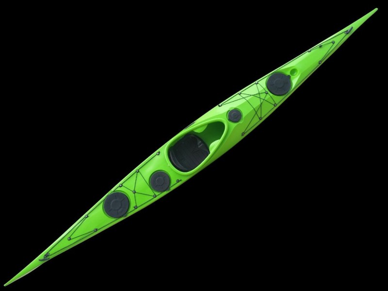

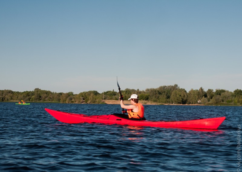

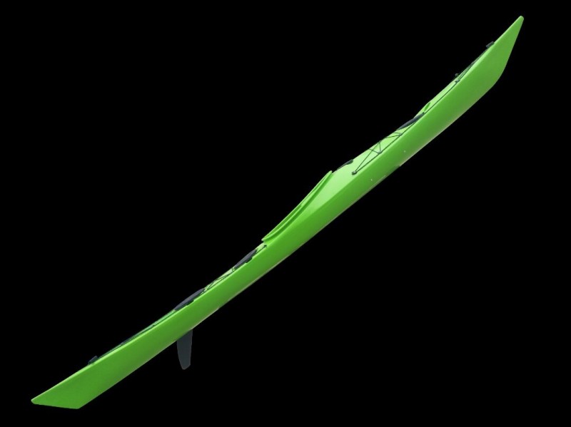

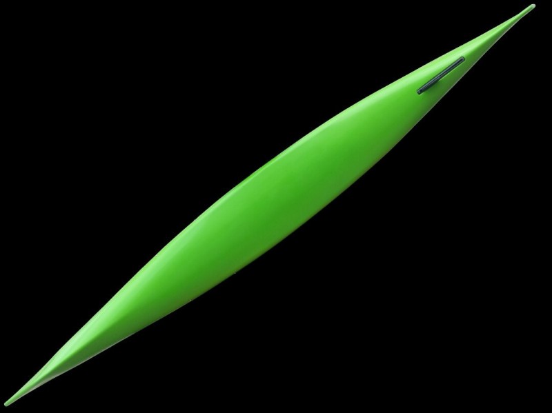

Вот выносим на обсуждение очередную новинку 2018 года "британца" - Марлин 5L и 5M. Ходили на выставке в Шанхае и долго думали с чего все-таки содрали этот каяк. Вроде похож на Скот, но и на другие тоже похож. Долго не думая арендовали форму и отлили тестовый образец. Сами протестировали и поняли, что это бомбовский каяк за такие деньги. В середине лета наш прокат каяков уже имел в штате несколько Марлинов в версии 5L (5.4 вес 30 для hdpe, ширина 55, кокпит по внутрянке 82х44) и в версии 5M (5.1 вес 28, ширина 52, кокпит 77х40). Людям нравилось то, что он вместительный и быстрый, двухметровые гребцы в нем просто получали удовольствие от пространства для ног. Волжские просторы открылись для многих по-новому. Сейчас каяк уже в нашей линейке и успешно реализуется. Доступен как в HDPE, так и в трехслойном сендвиче из LLDPE. Комплектуется спорт-скегом от компании Smarttrack. Есть место для установки компаса . Нам очень интересно, что можно добавить в каяк в будущем? от чего отказаться? на сколько нужно заднюю крышку рундука делать овальной если круглая установлена максимально большая? нужен ли руль если изначально он не планировался и без него все шикарно рулится за счет дна без продольных ребер? стоит ли заморачиваться и делать версию в стекле?

Каякмастер писал(а): 5.4 вес 30, ширина 55, кокпит 82х44
Каякмастер писал(а):стоит ли заморачиваться и делать версию в стекле?
По-моему, даже сильные дядьки любят лёгкие лодки. 28 это ИМХО ОЧЕНЬ тяжело. У меня самого 28кг, а у сына 24кг та же модель. Угадайте, на чьей лодке я катаюсь!

Просто пластик в таких размерах сделать легче нереально без стремительной потери прочности. А для экспедиционной лодки это важно. Я сам за лето делаю броски от 200 до 1000 км в монопоходах на 5-25 дней... я все-таки за такие деньги хочу чтобы у клиентов была крепкая лодка проверенная мной на реальных дистанциях в реальных условиях. А уж потом как правило народ дорастает финансово до стекла или карбон-кевлара и тогда это уже не мои клиенты, но навсегда остаются друзьями проекта))) но что не делай, а начинают все с полиэтилена... а если он хороший и за не дорого, то на разницу в 4-5 кг, как правило никто не смотрит. Вопрос только к платежеспособности начинающего или развивающегося каякера-туриста. Кстати у меня у самого версия 30 кг этой лодки, ибо люблю я набрать побольше всего в дорогу, да и сам не маленький я))))
