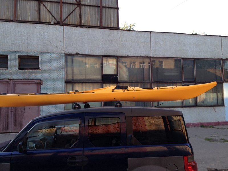

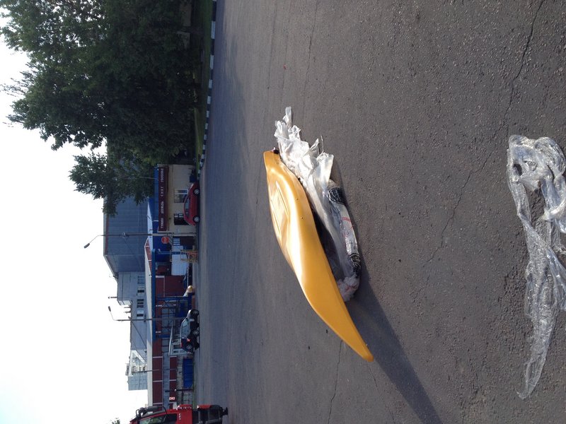

Сообщение Попутный » 07 июл 2015, 14:23
Пара фоток..
Re: Сильная деформация днища каяка. Поправимо или нет?
Сообщение fishmonger » 07 июл 2015, 15:05
Чуть сильнее, чем было у меня. Выправится. А пока, на мой непросвещенный взгляд, для эксплуатации вполне пригодно.
