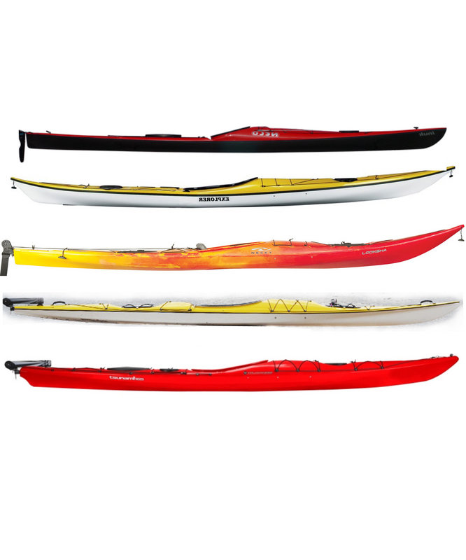

Сегодня случилось крушение моей надежды. Напьюсь, эх, Майкл!
смотрим сравниваем.jpg (56.26 КБ) 25040 просмотров

Водяной писал(а):Сегодня случилось крушение моей надежды. Напьюсь, эх, Майкл!
Что порушилось то? За картинки спасибо. По ним, в частности, видно, что высота палубы кортика - ниже, чем у полиэтиленовых аналогов, и вообще кортик кажется более стройным, по сравнению с ними.

Mikle писал(а):За картинки спасибо. По ним, в частности, видно, что высота палубы кортика - ниже, чем у полиэтиленовых аналогов
Тут важны не абсолютные значения высоты палубы, а ее соотношение с уровнем кокпита.
(То есть возможность спине каякера, с учетом спасжилета (!), крутиться в наклоне вокруг своей оси).

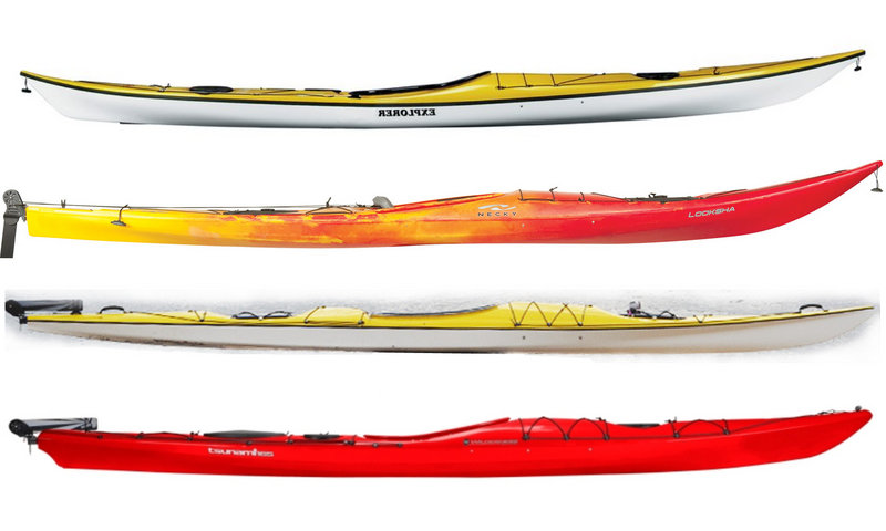

Протрезвел на 5 мин. и появился вопрос на засыпку: какая лодка самая шустрая, самая устойчивая на курсе? И кстати, все заморочки на палубе мне лично пофиг- приспособимся, пропихнем, привяжем, переделаем. Главное скорость , мореходность, комфорт для жопы. Спор по по поводу роллинга считаю схоластическим- люди таймени вертят. А вот "скулы" на носу и подрезанная корма сильно напрягают. Подрез форштевня, скулы , не очень плавный выход на мидель резко снижают скорость на волне (по опыту на 1-2 км/ч) - лодка просто шлепает носом. Непонятно зачем подрезали корму без скега это сулит неустойчивость на попутных курсах и серфе. А вообще я в морских терминах и гидродинамиках не разумею и высказываю свое колхозное мнение просто от огорчения, что не увидел ожидаемого. Пойду накачу ишшо!
смотрим сравниваем copy.jpg (53.98 КБ) 24862 просмотра

Водяной писал(а):Протрезвел на 5 мин. и появился вопрос на засыпку: какая лодка самая шустрая
Ответ очевиден: самая шустрая по гладкой воде - лодка Нелло, но она же - обладает наименьшей начальной остойчивостью, т.е. не для новичков. Думаю что Кортик разделит 2 место с композитным Эксплорером по этому показателю.
Водяной писал(а): , самая устойчивая на курсе?
Здесь уже не все так очевидно. Могу только сказать, что как легко убедиться, посмотрев видео испытаний - эти испытания проходили при весьма ветренной погоде, при этом каяк ходил по круговой дистанции. Никаких проблем с устойчивостью на курсе при этом обнаружено не было. Данная устойчивость обеспечивается как shallow-V обводами, так и рулем.
Водяной писал(а): И кстати, все заморочки на палубе мне лично пофиг- приспособимся, пропихнем, привяжем, переделаем. Главное скорость , мореходность, комфорт для жопы.
Чтобы разрешить имеющиеся сомнения - нужно покататься на каяке.
Водяной писал(а): Спор по по поводу роллинга считаю схоластическим- люди таймени вертят.
Люди и штанги весом 200кг над головой поднимают. Но не все.
Водяной писал(а): А вот "скулы" на носу и подрезанная корма сильно напрягают. Подрез форштевня, скулы , не очень плавный выход на мидель резко снижают скорость на волне (по опыту на 1-2 км/ч) - лодка просто шлепает носом.
Чем напрягают носовые скулы, и почему слово "скула" взято в кавычки - мне непонятно. По определению, скула судна - плавный или острый переход обводов подводной части корпуса от борта к днищу, а также (включая надводную часть) от бортов к носовой или кормовой оконечностям судна. Что Вы имели в виду под "скулами" ?
Насчет плавности ватерлиний - см. картинку - фотографию матриц каяка - все линии - плавные. Про резкое снижение скорости - см еще раз видео испытаний - особого снижения скорости на волнах не наблюдается.
Водяной писал(а): Непонятно зачем подрезали корму без скега это сулит неустойчивость на попутных курсах и серфе. А вообще я в морских терминах и гидродинамиках не разумею и высказываю свое колхозное мнение просто от огорчения, что не увидел ожидаемого. Пойду накачу ишшо!
Насчет кормы - уже отвечал: форма кормы - аналогична другим лодкам, но нет выраженного киля, поскольку с его ролью и так справляется руль. С другой стороны, наличие такого киля - ухудшит маневренность. В поисках большей скорости можно было бы сделать меньший рокер днища, но тогда пострадала бы та же маневренность и мореходность.
Если руль на крутой волне выйдет из воды - то киль и подавно выйдет, с устойчивостью на большой попутной волне в любом случае возможны проблемы. Испытывать на волнах будем и далее, пока проблем не обнаружено, на видео с камеры гоу про есть момент серфа, можно посмотреть.
