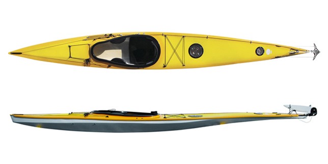

Сообщение Shoorick » 03 дек 2014, 01:50
Rawson boat, inc. http://www.rawsonboat.com
Какие мысли?
Re: Rawson boat - каяки необычных обводов
Интересно. Похоже на рыбу:) Или синтез squirt-лодки со слаломной и игровой.
http://www.rawsonboat.com/id2.html
Здесь производитель пишет, что, по его мнению, такая форма корпуса позволяет:
- лучше двигаться против ветра, пробивая волну, а не прыгая через нее;
- лучше держаться на волне (серфить) по ветру, из-за увеличенной ватерлинии и стабильности;
- не зарываться в волну за счет поднятой кормы, которая держит лодку ровно;
- легче разворачиваться за счет приподнятой и конической кормы и большего расстояния между кокпитом и рулем;
- легче видеть препятствия и волны за счет вынесенного вперед кокпита.

Больше ни у кого эти лодки не вызвали удивления?

Сообщение П.М. » 31 дек 2014, 01:22
Удивления не вызвали. Просто не понравились . Туполеву приписываеться фраза:"Некрасивый самолет не полетит". А к этих вид как у "Щуки" с задницей от слаломника. Это личное восприятие,но оно имеет место быть. Не понравилось место гребца,сильно вынесенное вперед. Ну и для поклажи места с гулькин нос.

Сообщение aborigen » 31 дек 2014, 04:32
Если это игровая лодка, (а это на мой взгляд именно игровая) то недоумеваю для чего тут руль.

Сообщение Vodaho » 01 янв 2015, 01:39
Была мысля купить "Frenzy"
И приделать с приличным выносом назад на быстросъёмной алюминиевой трубе рулевое управление.
Очень похоже на этого головастика получилось бы.
А суть идеи была в том, чтоб при поездках на моря большую тяжёлую лодку за тысячи вёрст на крыше не таскать.
И универсальность некая.
Без трубы - пляжная развлекуха,
с трубой и рулём - возможность сходить на несколько км. туда-обратно, чтоб не так вертляво было на коротышке.

Сообщение П.М. » 01 янв 2015, 05:03
Примерно так? http://stalker.lib.ru/rul-Shuka-2014.jpg Подобные вещи делает КБ"Сталкер" для щуководов.

Сообщение Vodaho » 01 янв 2015, 09:02
П.М. писал(а):Примерно так?
Что-то вроде того
Только вынос руля назад большой виделся. Сравнимый с длиной корпуса самой лодочки.
Возможно трубу надо было бы оснащать поплавком
и крепить к корпусу на шарнире для её свободного качания по вертикали, что бы на волне всегда по возможности лежала.
