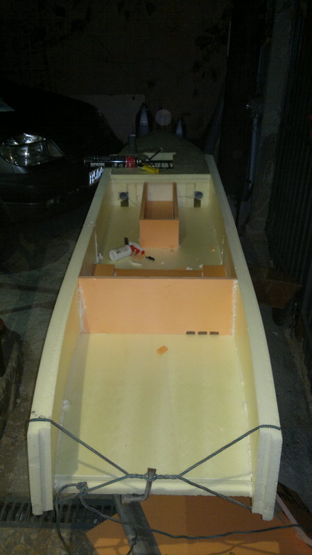

Постройка каяка из пенопласта.
Я долго изучал способы самостоятельной постройки каяка, и вот мой выбор пал на пенопластовую модель.
Ничего против фанерного каяка не имею, но в моем случае, и на данный момент это оказался самый приемлемый способ.
Так или иначе надо с чегото начинать, все познается в сравнении...

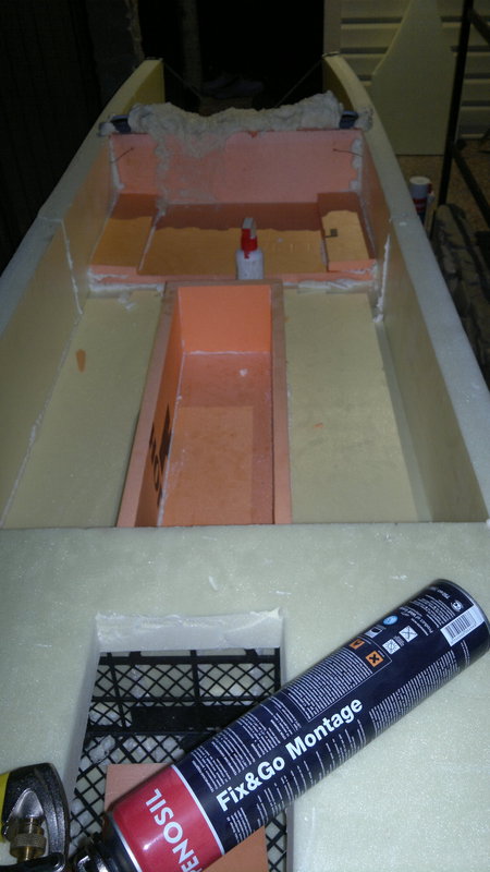

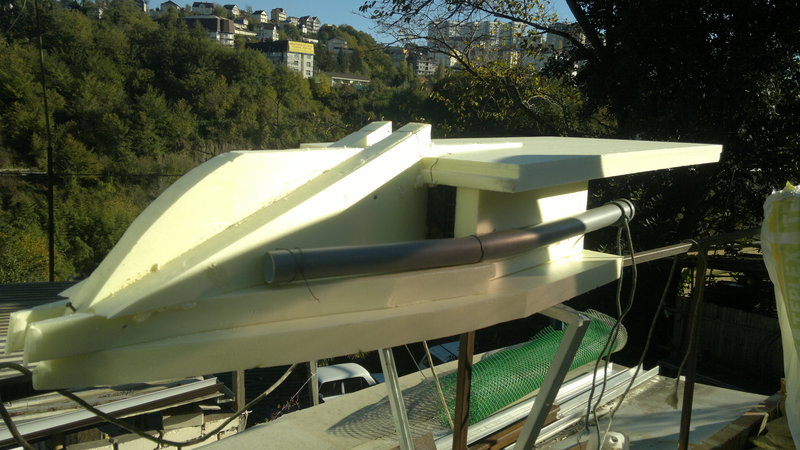

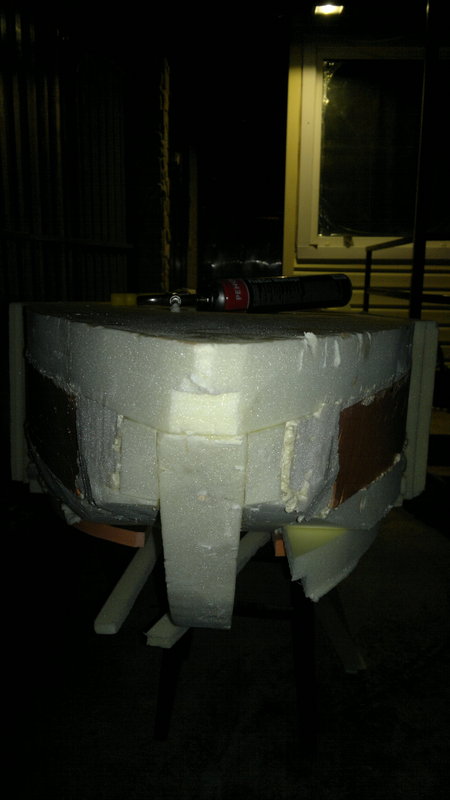

Начал построение носовой части.

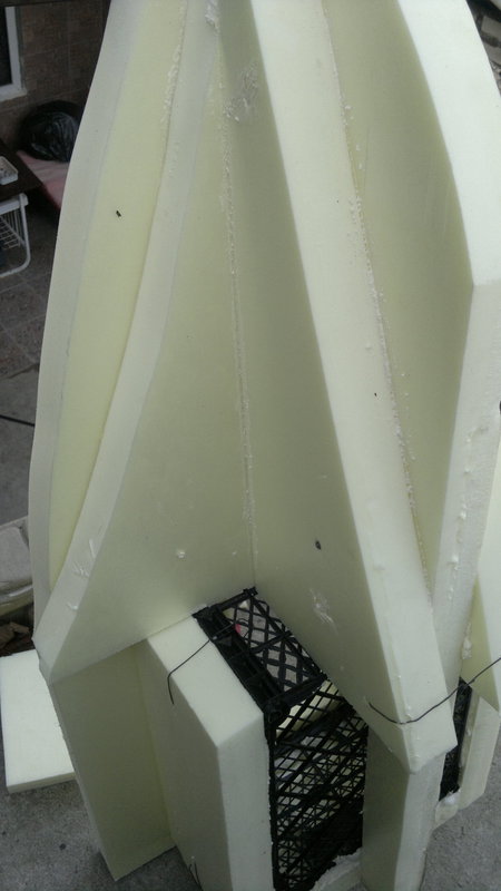

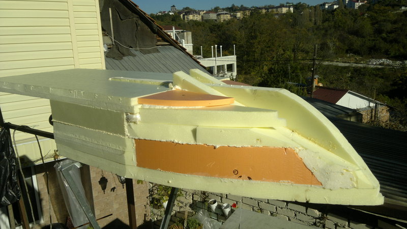

Выбор такого материала как пенопласт для постройки морского каяка, выпал прежде всего из за простоты обработки.

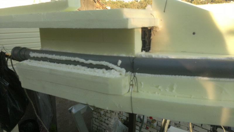

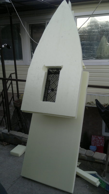

Сам пенопласт я склеиваю при помощи клея.
Так как каяк прежде всего мне необходим для рыбалки, я позаимствовал кое какие идеи....

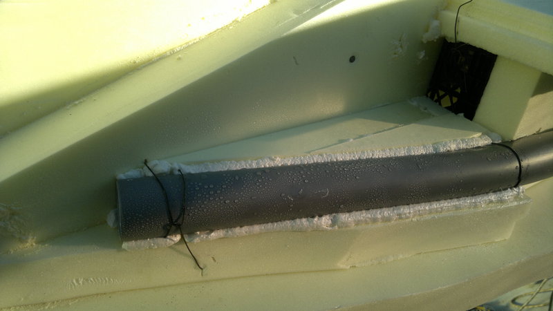

Я вставил метровые полиэтиленовые трубы в носовую часть каяка для спинингов

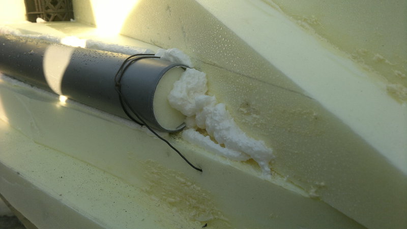

Сразу как бы пытаюсь смоделировать каяк как многофункциональный, но как закончу постройку первого каяка, скорее всего буду строить уже второй...
Закладывая полиэтиленовые трубы, они как бы усиливают носовую часть.

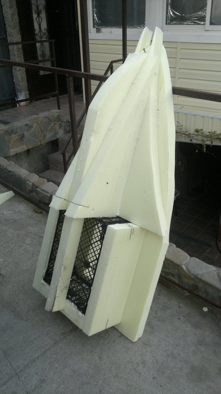

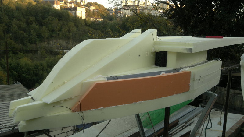

Самая трудоемкая часть оказалась для меня носовая часть каяка

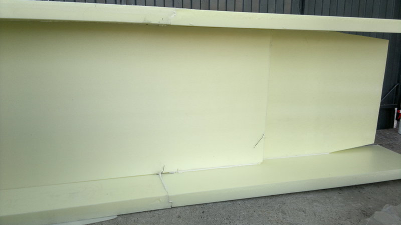

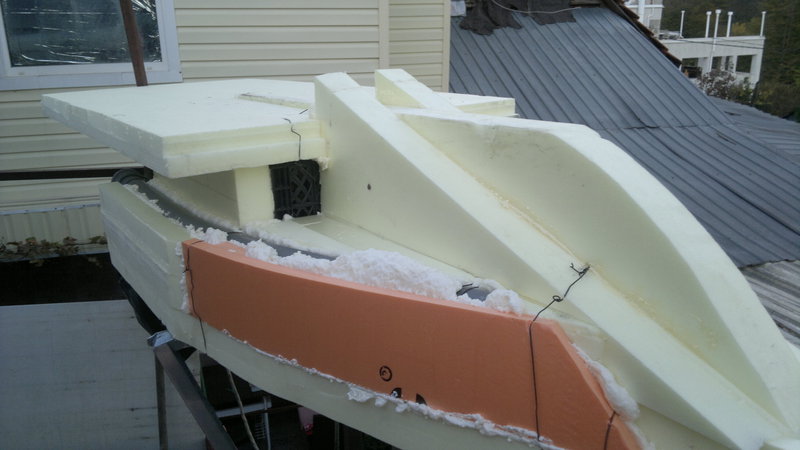

Вся прелесть пенопласта только в том что быстро клеиться и потом лишнее можно обрезать.

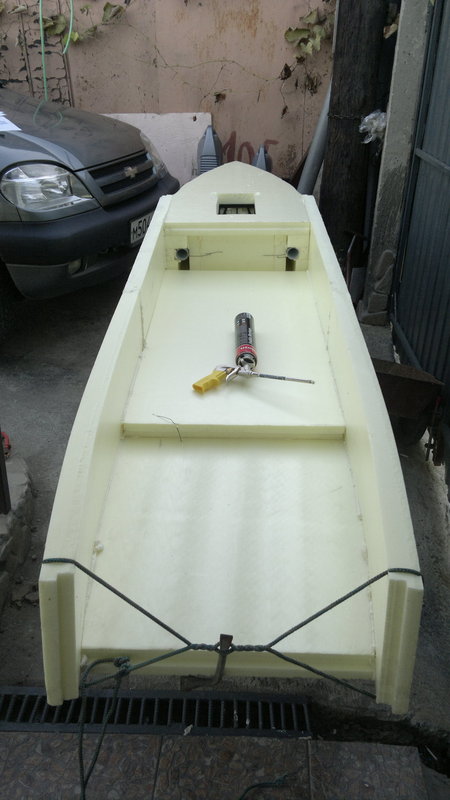

В принципе постройка каяка из пенопласта, при некоторой сноровке это дело не долгое...
