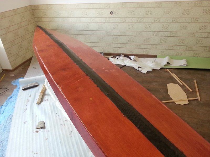

Еще пара фоток. Киль решил усилить карбоном 160г/м.

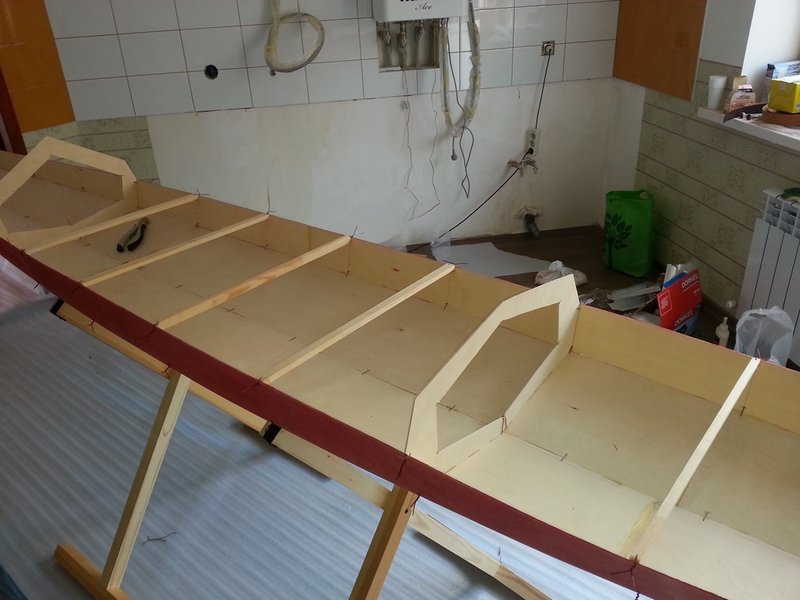

привет
внутренний шов у вас без галтели?

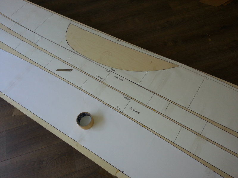

на чем выкройки распечатали?
XORO
Сообщения: 23
Зарегистрирован: 02 июл 2014, 23:59
Re: GuillemotSG-17
Сообщение XORO » 30 авг 2014, 18:08

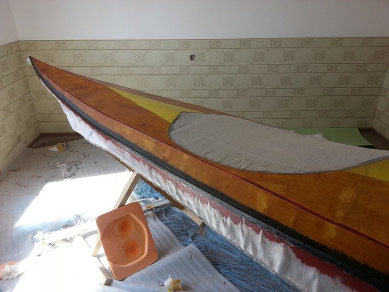

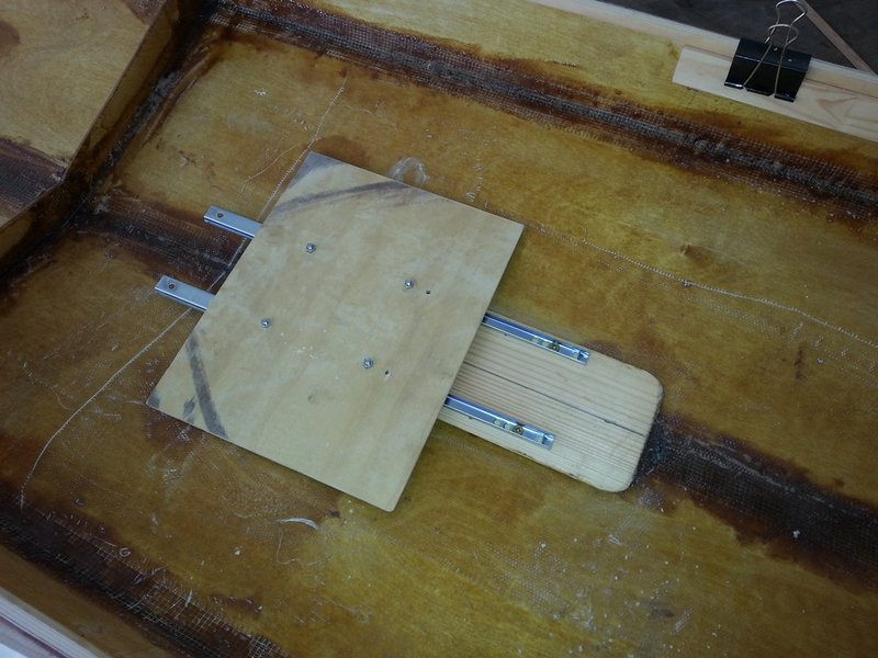

С галтелью, конечно, стеклолента+опилки+эпоксидка, просто фотки разных этапов. Распечатывал у рекламщиков на плоттере, но подойдет и принтер, который может печатать А1, там 10 листов получается.
Сидушка обещает быть регулируемой)

П.М.
Сообщения: 638
Re: GuillemotSG-17
Сообщение П.М. » 30 авг 2014, 21:22
Вроде как не лучшее решение для сидушки,мебельные направляющие в сыром месте помрут скоро,нет?
XORO
Сообщения: 23
Re: GuillemotSG-17
Сообщение XORO » 31 авг 2014, 01:20
Помрут конечно. Надеюсь угнездить свою основу в более-менее правильное положение в кокпите до того, как это случится.
Решил, таки, бортовые стыки тоже прокарбонить.

Самоделкин 2
Сообщения: 88
Reputation: 3
Re: GuillemotSG-17
Сообщение Самоделкин 2 » 31 авг 2014, 18:54
Использование карбона для усиления киля снаружи совершенно неоправданно т.к. он (карбон) совершенно неустойчив к истиранию абразивами. Обычная конструкционная стеклоткань - оптимальное решение в вашем случае.
XORO
Сообщения: 23
Re: GuillemotSG-17
Сообщение XORO » 31 авг 2014, 19:42
Ну, я бы не был так уж категоричен на счет совершенно неоправданно))
Дело в том, что углеткань и стеклоткань в композите дают разные виды твердости. Карбон, как Вы совершенно справедливо заметили, менее устойчив к истиранию, сколам и ударным воздействиям, но он дает отличную "скелетную" твердость. Снаружи карбон будет покрыт слоем стеклоткани, т.е. получается сендвич стекло-фанера-стекло-карбон-стекло. Может и перебор, конечно.. Эксплуатация покажет.

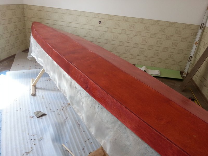

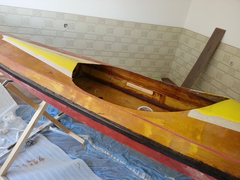

Сообщение XORO » 01 сен 2014, 00:20
Дело помаленьку движется к завершению.

Егоррр
Сообщения: 135
Reputation: 20
Город: Тиват
Re: GuillemotSG-17
Сообщение Егоррр » 01 сен 2014, 03:08
Как переход между слоем стеклоткани на дне и на палубе делать хотите? Скотч по границе наклеен?
