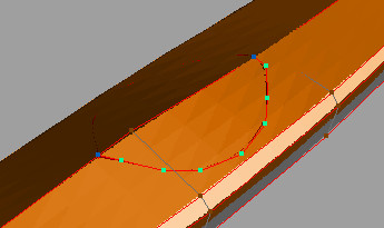

Объясните по шагам как цилиндром сформировали кокпит..Я так понимаю вы там половину шагов пропустили после расстановки точек цилиндра по кокпиту.
1. куда девалась вторая половин цилиндра
2. как точки цилиндра оказались на осевой (у меня точки-ребра цилиндра на осевую не встают)
3. В итоге у мне линия пересечения 2х слоев прерывается (не замкнутая)

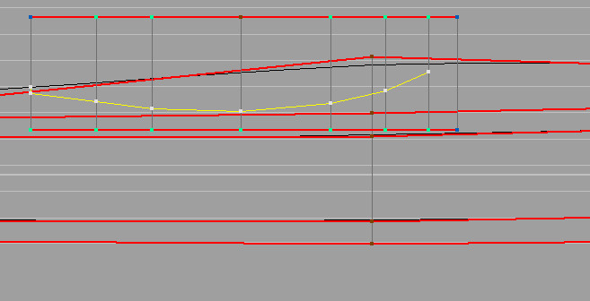

Вот картинка как слой с цилиндром, пересекся с слоем деки
Почему в передней части желтая линия пересечения заканчивается и линия пересечения не продолжается до кромки деки. ??
Из-за этого вырезанного отверстия в деке не получается
на форму "очка" внимание не обращаем - все равно это "обучение"

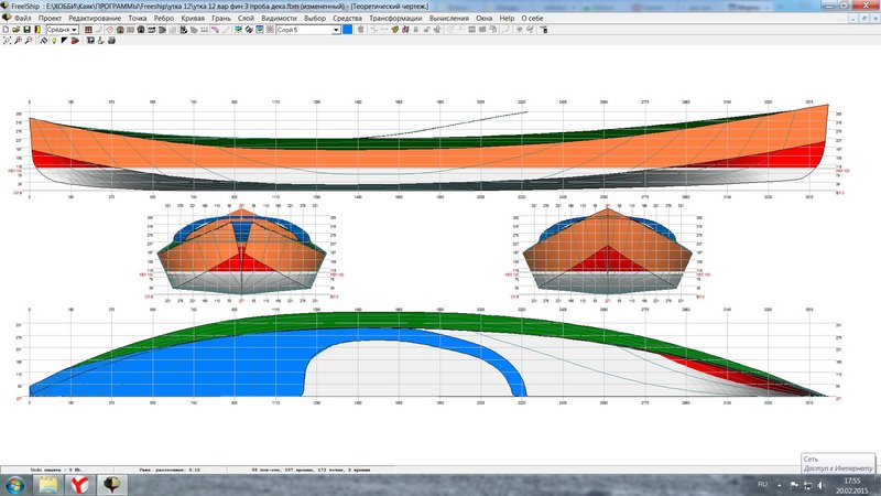

Достраиваю 10-ти футовую утку по чертежам с сайта. Скорее всего отойдет старшенькому детю. Себе решил 14-ти футовую. Сварганил во фришипе по материалам ветки. Может кто поможет откорректировать проектик?
по мотивам woodduck14.rar
утка 14, проба пера
