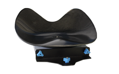

Спортивная седлуха на каяк
Сообщение Bob » 25 мар 2016, 04:15
Ктинибудь имел дело этим? Седлуха крутится и можно больше телом работать.

Сообщение Toman » 25 мар 2016, 05:40
Но коленки свободно болтаются при таком способе гребли - так что жёстко не закрепиться в лодке.

Сообщение Bob » 25 мар 2016, 05:48
Toman писал(а):Но коленки свободно болтаются при таком способе гребли - так что жёстко не закрепиться в лодке.
Круто, спс. Значит нафиг.
Я тут вспомнил, что у меня два седла, тоесть одно твердое и гладкое, а на него подкладка мягкая надевается.
И если прокладку не ставить то жопа может свободко крутиться на гладком седле! :))))) надо попробовать.)))
