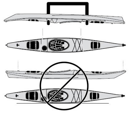

Самая сильная деформация на солнце и под грузом.
Вот одна из рекомендаций от производителя:
http://www.wildernesssystems.com/educat ... k_storage/
Естественно, при соблюдении условия:
Почему?Legalizer писал(а):не вешать на боку надолго
На мой взгляд, так даже лучше, чем подвешивать дном вниз, ведь в поперечной плоскости каяк жестче.опоры приходились на воображаемые линии, делящие лодку на трети
Re: Хранение каяков
Не знаю, что там думает Wilderness (хотя инструкция с приведенной тобой картинкой будет отправляться всем нашим клиентам), но мне кажется, что в таком варианте лодка может несколько поплыть. Впрочем, не проверял нарочно

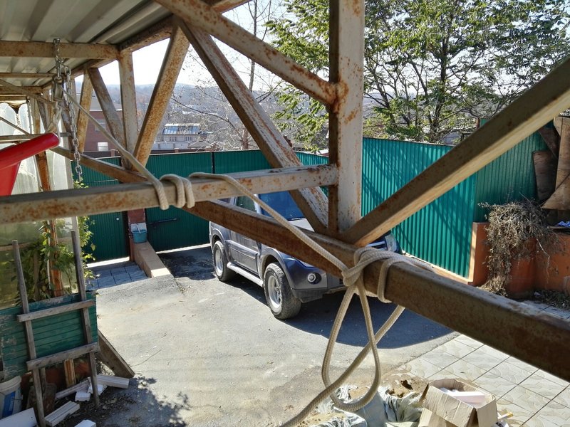

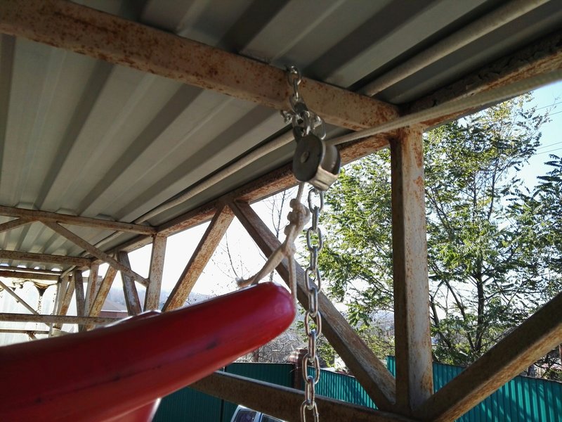

Привез каяк, распокавал, нафотал, подвесил в одного... Устал...
В приморье вода еще теплая +12 но температура воздуха +8 и не хочется морозить себе что ниже поясницы
Ждем первую рыбу (Минтай) у берегов Владивостока в апреле, когда вода прогреется до +5 да и на воздухе будет получше
Жду коментарии по поводу хранения на вот таких держателях, под каяком будет еще стоять машина...
Надеюсь зимой ничего не случиться.... Был у кого опыт такого хранения?

BelAlexey01
- Сообщения: 21
- Зарегистрирован: 25 апр 2016, 19:43
- Reputation: 1
- Город: Владивосток
Каякмастер писал(а):Я так хранил. Только я бы еще за боковые ручки привязал за соседний профиль чтобы распределить нагрузку с середины. Мало ли. LLDPE материал крепкий но мягкий. Каяки не рекомендуется хранить вверх дном лежа не земле длительное время. Я думаю и в этом случае тоже правило. Чтобы не деформировался дополнительная точка крепления в середине будет плюсом.
Протяну остаток веревки под дном, да бы распределить нагрузку, а вот ручки я наверное трогать не буду
За ручки вешать категорически нельзя. Сделайте две петли из широкой стропы, например, между соседними балками, в них вставьте каяк.BelAlexey01 писал(а):Каякмастер писал(а): Протяну остаток веревки под дном, да бы распределить нагрузку, а вот ручки я наверное трогать не буду

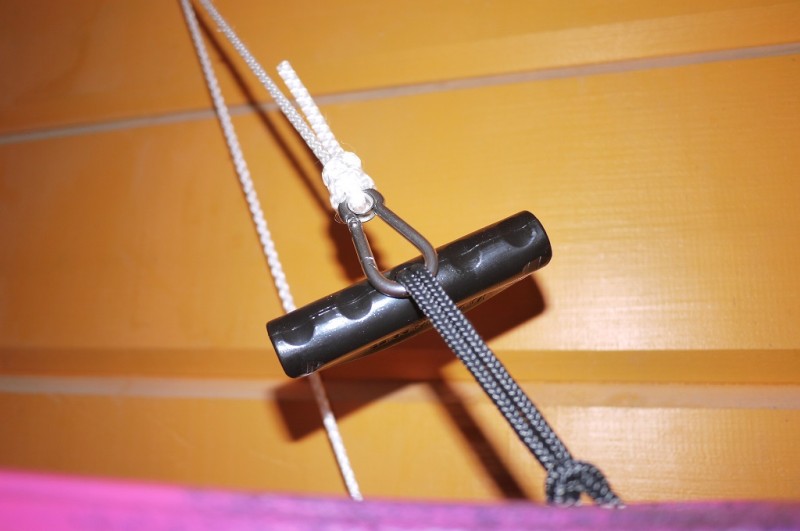

Re: Хранение каяков
Маленький решил подвесить на веранде, чтоб далеко до машины не таскать.
Сдаётся мне, ничего ему не будет, ни в каком варианте хранения, окромя прямого солнца.
Рекомендации производителей наверняка имеют смысл в жарких широтах, где их основные покупатели обитают, а на широте Москвы никакие полимеры не текут вроде
