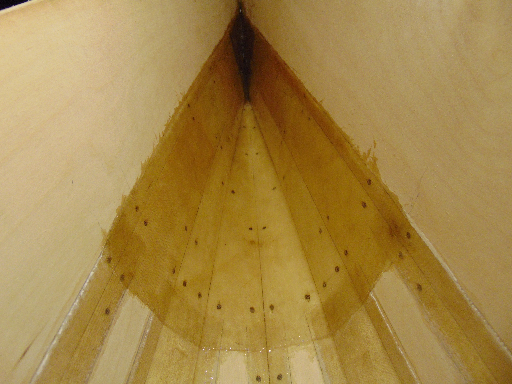

Сообщение Аутриггер » 06 июн 2020, 17:27
В носу ламинацию стыков довёл до штевня. В самой узости у штевня неудобно работать. Подробно - здесь: https://vk.com/club183334628?w=wall-183334628_280

Сообщение Аутриггер » 08 июн 2020, 15:51
Я проклеивал швы 10-ти сантиметровыми лентами по три штуки на шов.
Главный источник непрочности стыка - охотное растрескивание фанеры по краю ламинирующих полос. Если за пределами полосы ламината находится голая фанера, она при раскрывающей нагрузке в любом случае треснет по краю - хоть при ширине полосы 2 см, хоть при ширине 10 см. Поэтому поверх ламинирующих полос буду наклеивать сплошняком тонкую стеклоткань - до уровня верхнего стыка. Выглядеть это будет, как только что показанная ламинация носовой шпации.
