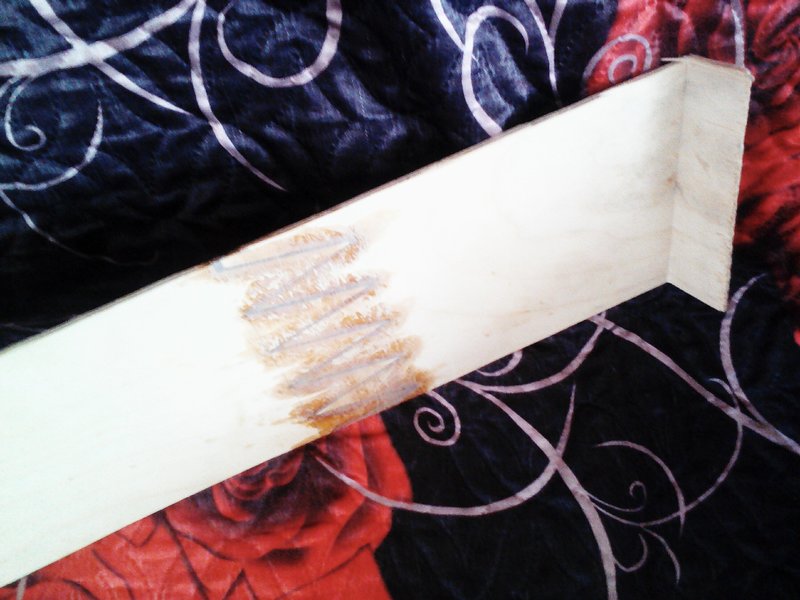

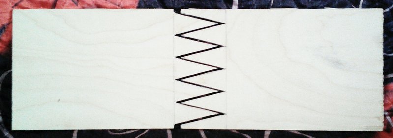

Долгие размышления и картинки от Романа (gazgaz) навели меня на мысль сделать стыковку фанеры по своему.
Соединение наподобие пазла, но вырезаемые канительки не округлые, а прямые и острые, как зубья пилы. Размер зуба 30/60мм. мне показался оптимальным.
Сделал я этот стык вчера, но сегодня ломать не стал, так как остатки смолы в стакане с утра оказались подозрительно пластичными. К вечеру прочность явно стала выше, но я уже решил подождать до завтра. Возможно это связано с тем, что эпоксидка у меня долгоиграющая, время работы с ней 3часа. Может там какие-то замедлитель намешаны, не знаю...

С.Евгенич писал(а):сделать стыковку фанеры по своему.
сдается что идея не айс. мало площади для адгезии клея, замка нет. на растяжение надежда только на тонкий слой эпоксидки. как бы не разъединилось еще во время распиловки.

Стык такой должен хорошо держать , площадь склеивания приличная , а когда стеклотканью накроется будет гут , и изготовить такой стык просто и смотреться будет прилично , так что для самстроя самое то

Сегодня я это соединение поломал. Прижал струбцинами с столу, и для начала покрутил свободный край туда -сюда. Прочность мне кажется приличная.
Потом стал нажимать, плавно увеличивая усилие. В итоге сломалась фанера по краю стола, а стык выдержал.
Для пущей уверенности я херакнул образец об колено, ничего не сломалось. Потом правда сломал, положив на два бруска и ударив пяткой.

Забыл сказать, я сперва пропилил лобзиком вдоль края этой фанерки, под острым углом к шву. Видимых изменений не заметил.
В общем такое соединение я и буду делать , и уже напилил на днище.

Нет смысла не в пазлах не в зубъях. А если есть, скажите в чем. Фанеру нужно либо клеить на ус. Либо просто стеклотканью с двух сторон. Соединение все ровно получается прочнее основного материала.
Если наплыв стеклоткани не желателен. То шошлифовываем фанеру, что бы стеклоткань была после шлифовки заподлицо. Но с обратной стороны все ровно надо клеить прям с верху. Иначе ослабим соединение.

vavan181 писал(а):Стык такой должен хорошо держать , площадь склеивания приличная , а когда стеклотканью накроется будет гут , и изготовить такой стык просто и смотреться будет прилично , так что для самстроя самое то
После того как накроешь стеклотканью, уже не важно какой стык и есть ли там склейка фанера+фанера вообще... :D
Так что можно смело оклеивать прямой стык с двух сторон и все... Это стандартное соединение в мелком судостроении. Не одна и не две лодки и не тысяча, так построено...
