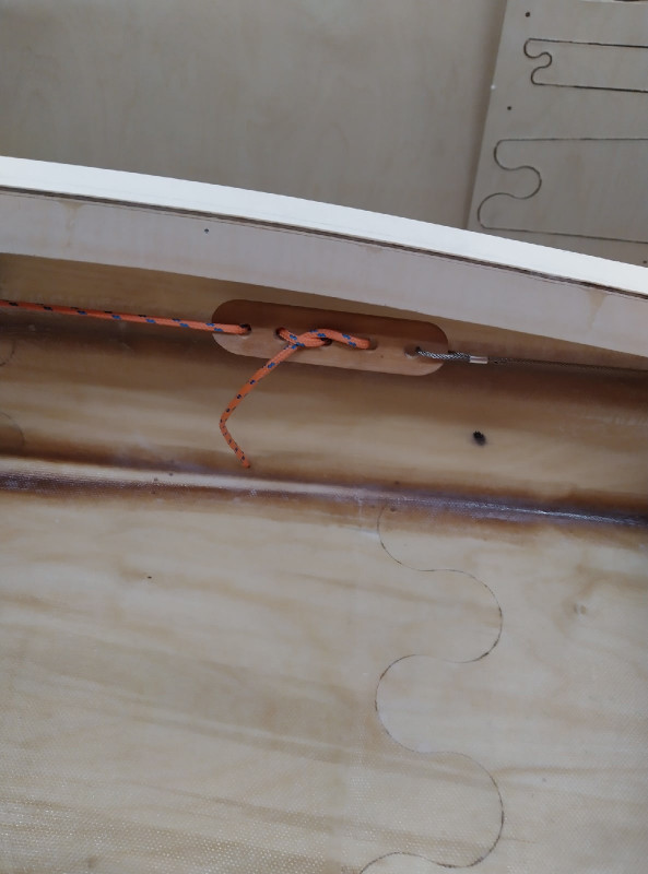

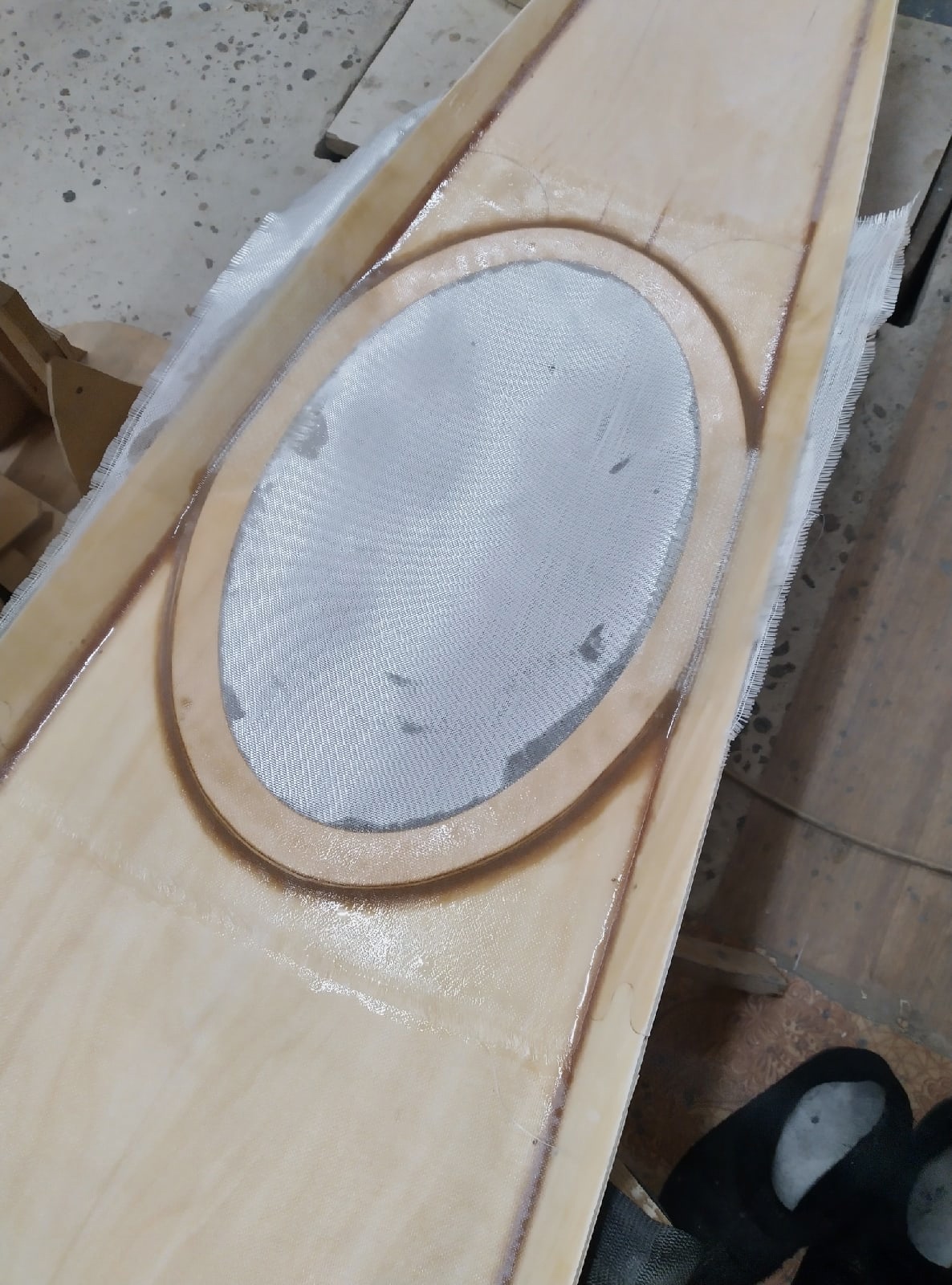

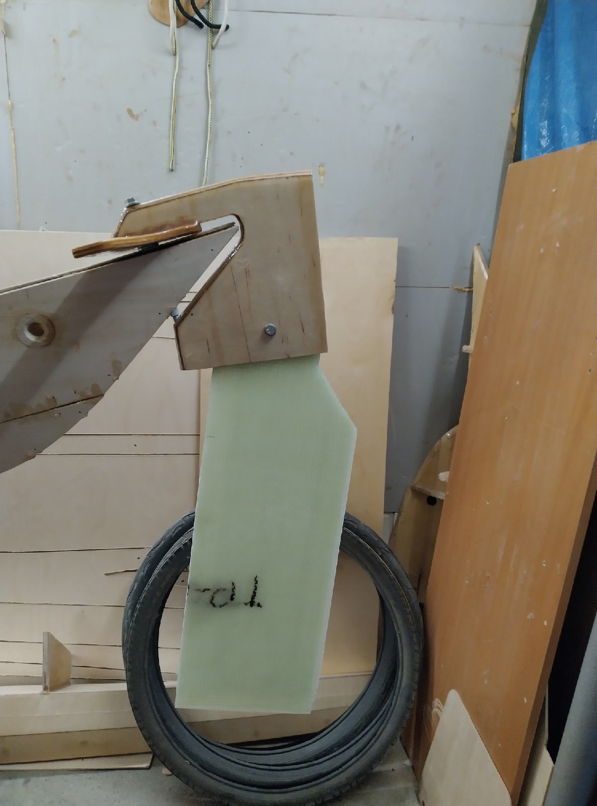

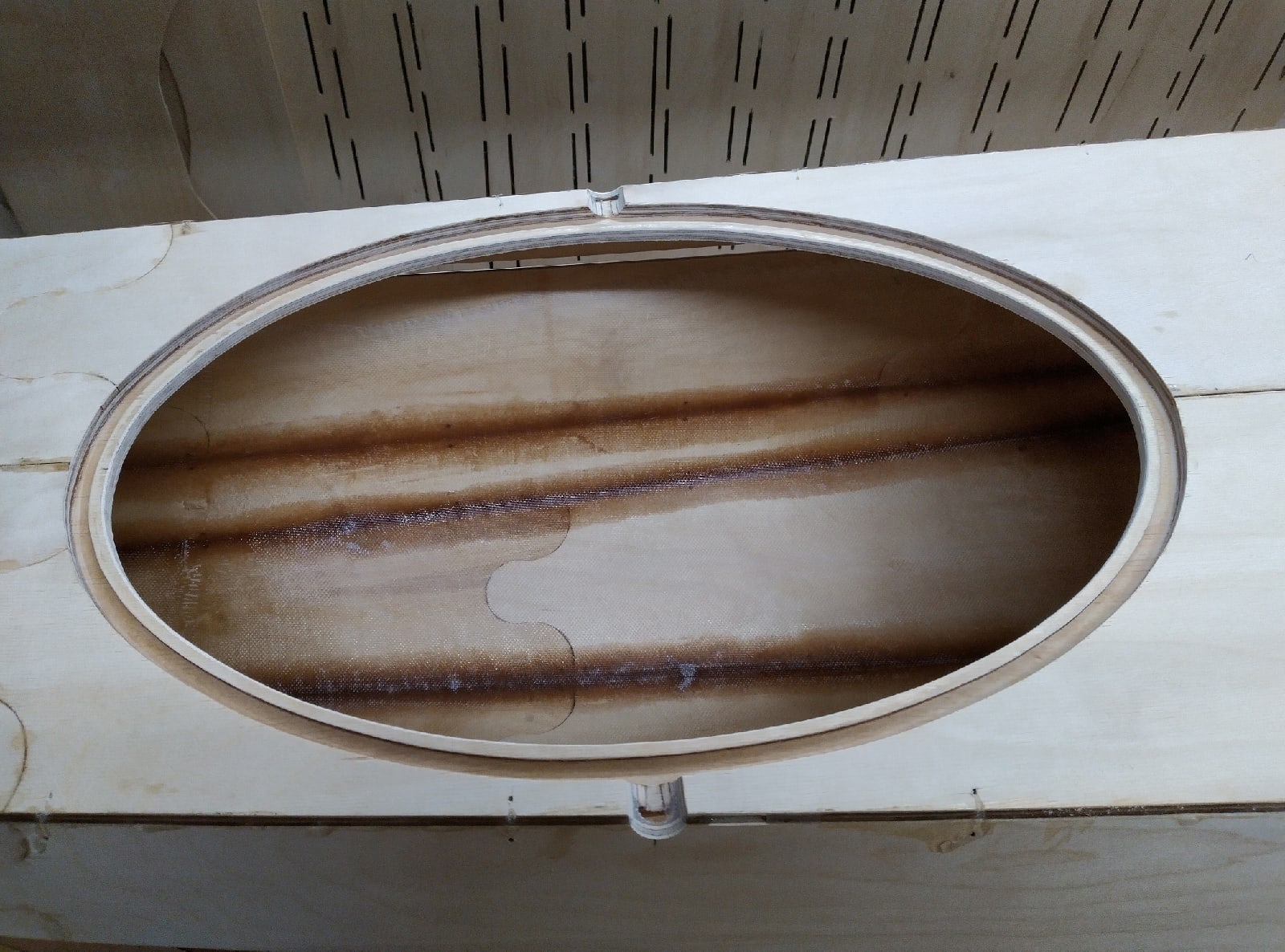

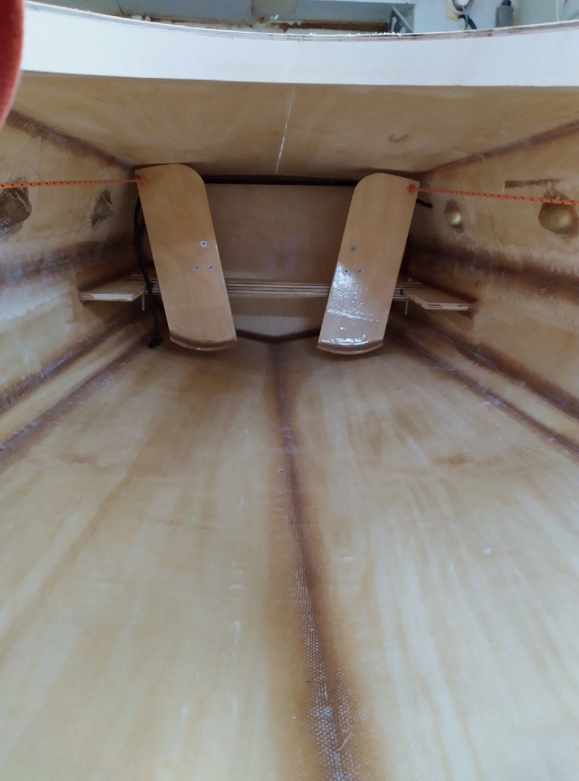

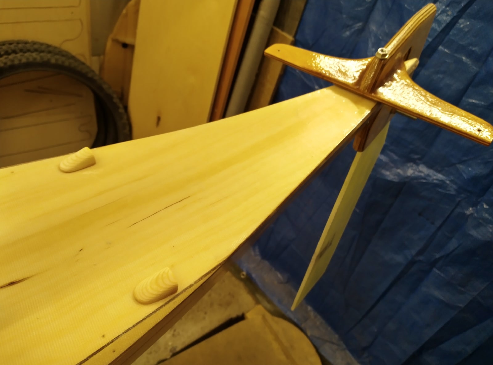

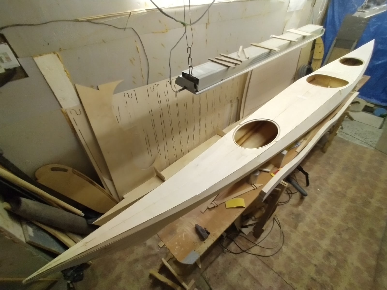

Вечер добрый. У меня практически сложился весь пазл. Осталось додумать мелочи, типа как привязать балки к корпусу...
Форма руля переработана. Управление будет педальным. Возможность подвинуть педальный узел сохранится.

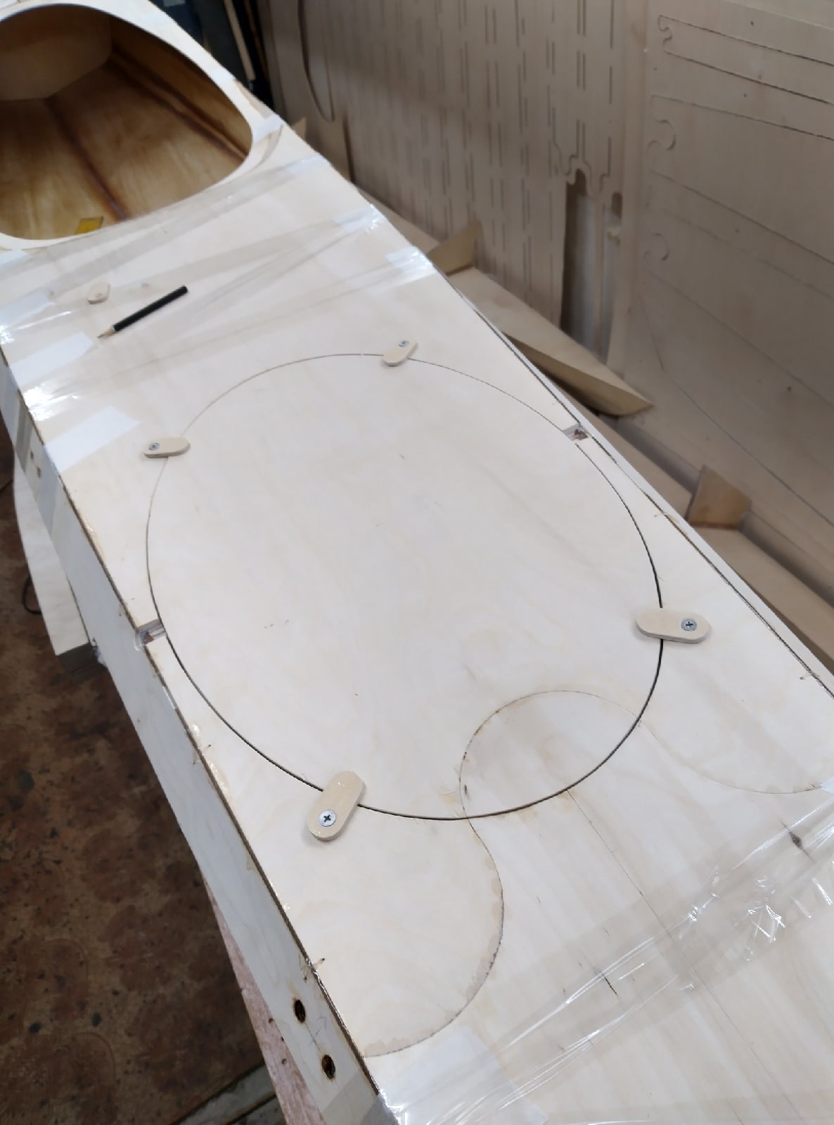

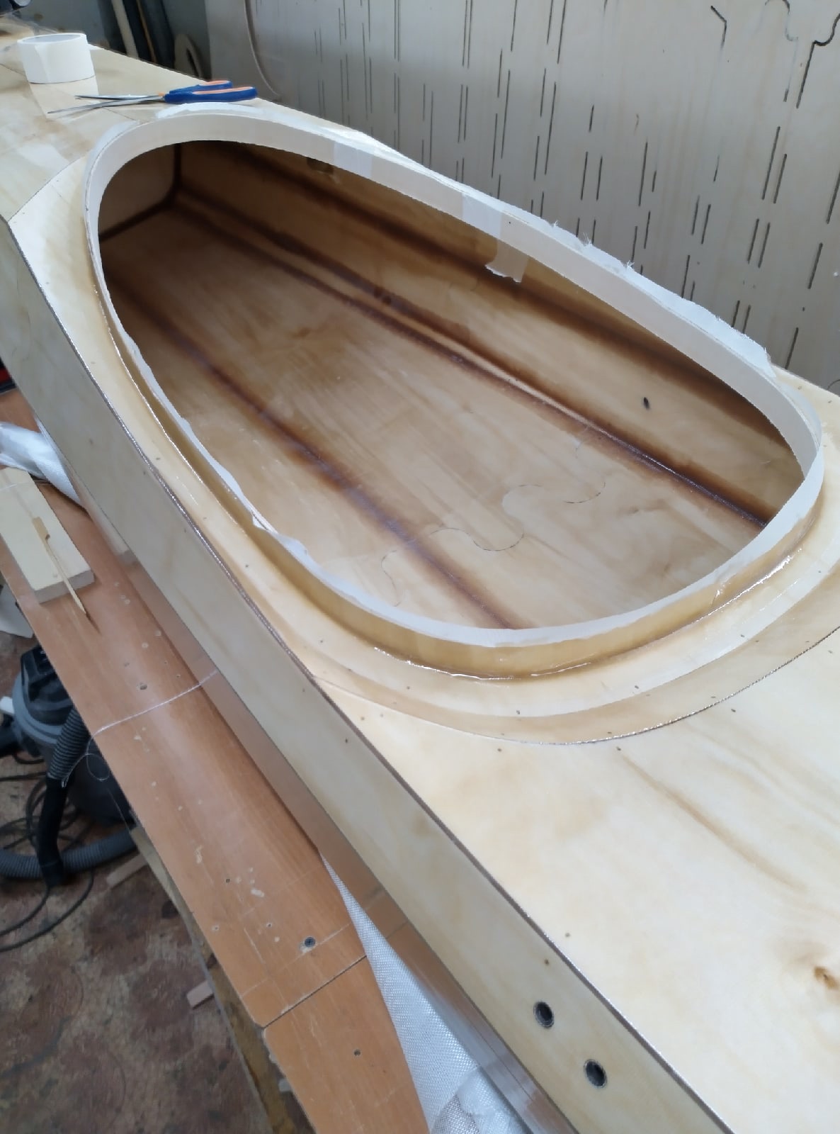

Корпус ламинирован изнутри, организованы овальные лючки.

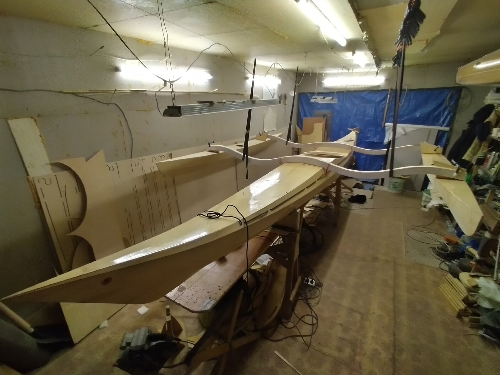

Сообщение пузотер » 03 апр 2021, 07:28

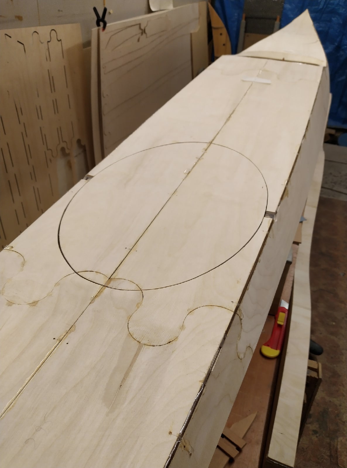

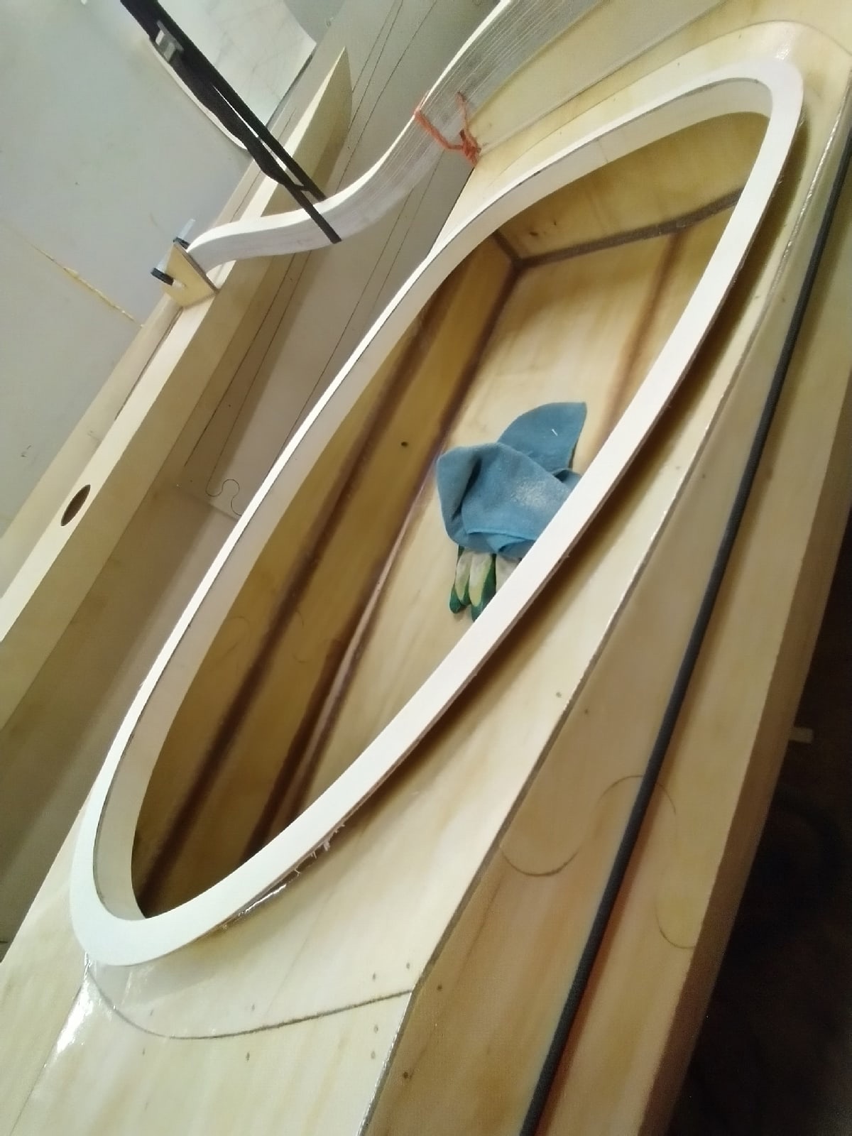

Центр склеен.
Опять не все влезло...

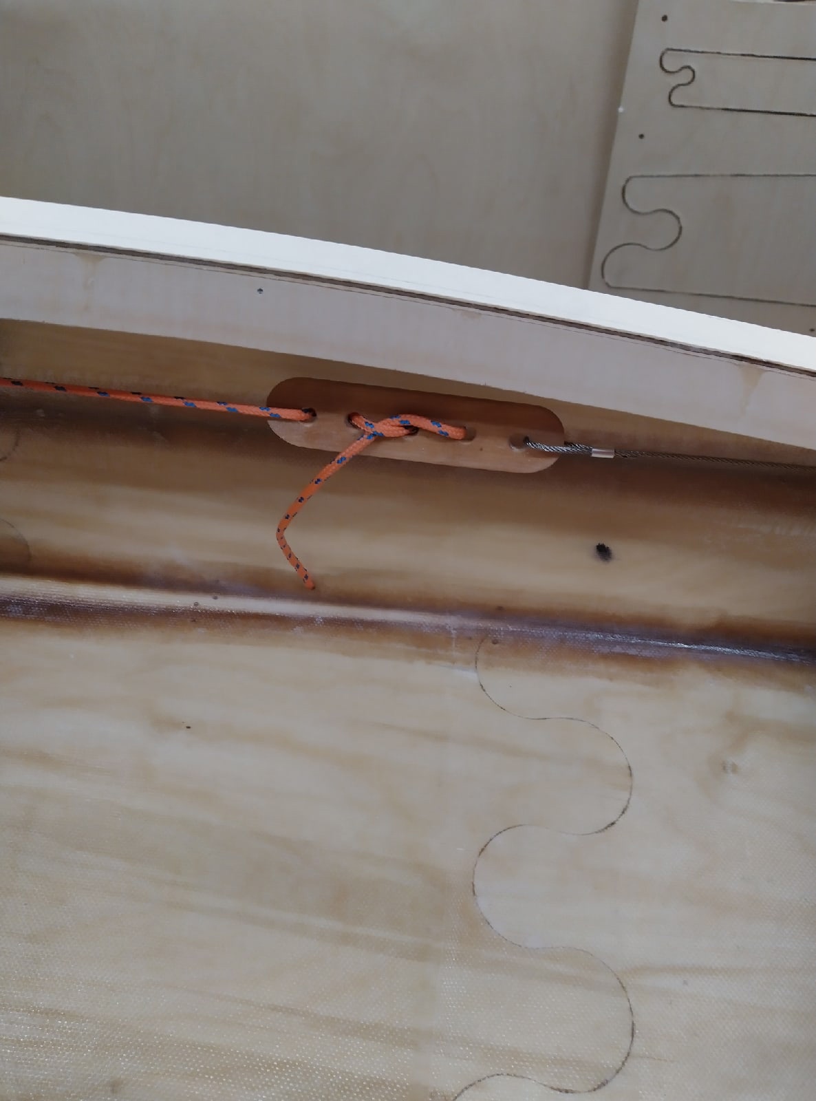

Насчёт педального управления рулём: из опыта хочу посоветовать продублировать румпелем. При движении под парусом порой приходится лодку откренивать перенесением веса тела, порой далеко от места сидения. Опять же, полежать задрав ноги...
пузотер
Сообщения: 434
Reputation: 182
Re: Каячный парусный трим
Сообщение пузотер » 04 апр 2021, 00:53
В принципе шест от ручки руля до кокпита будет не трудно приладить.

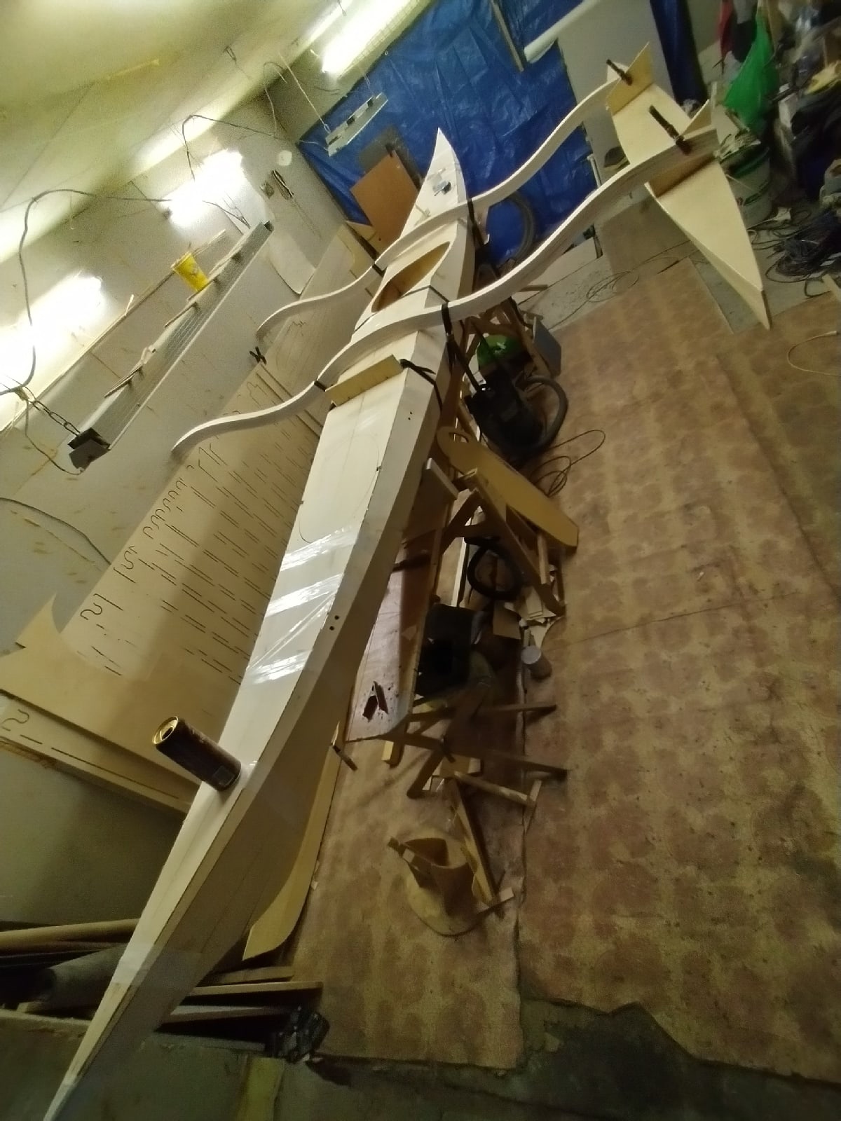

Сообщение пузотер » 26 апр 2021, 01:19

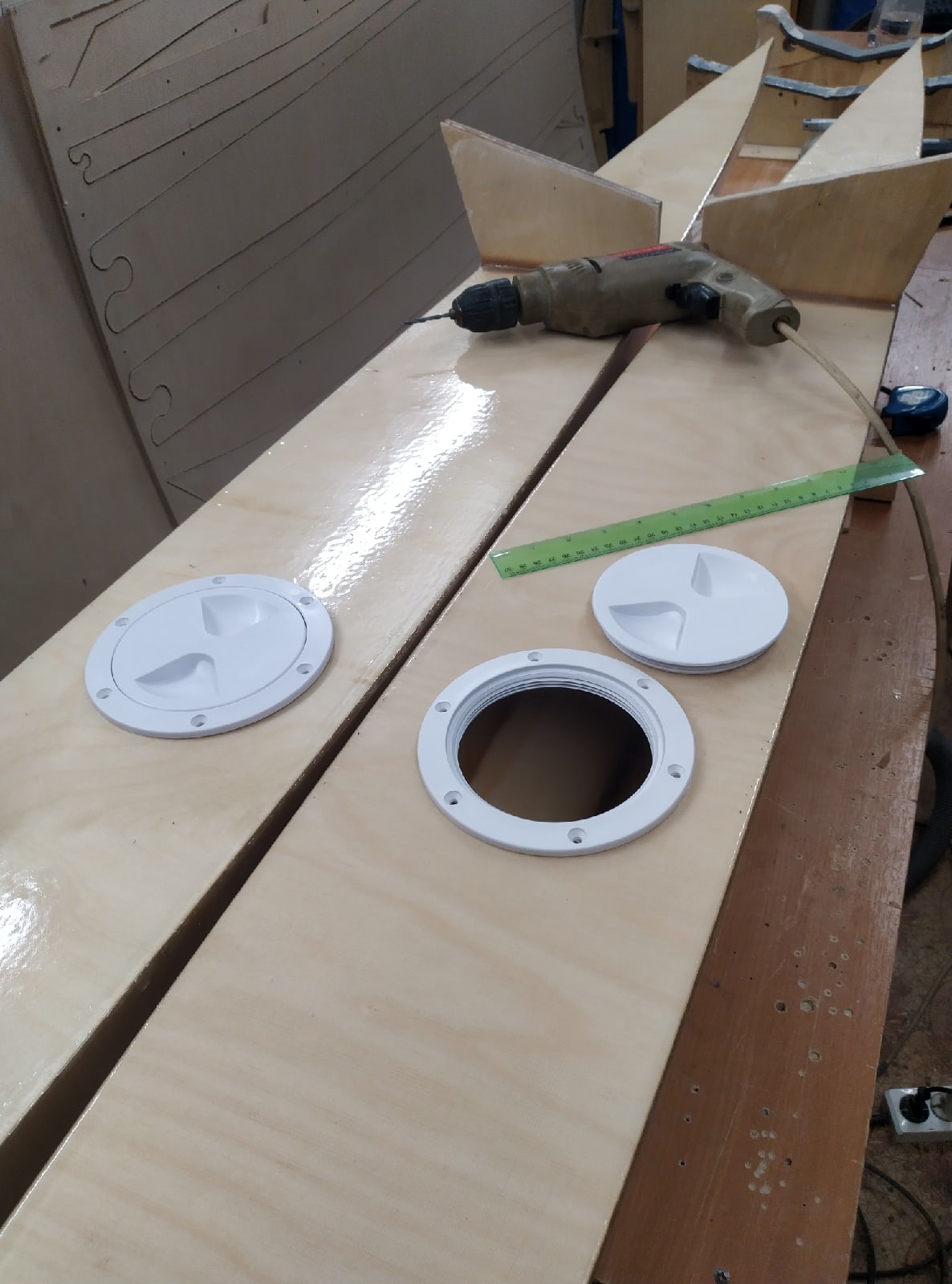

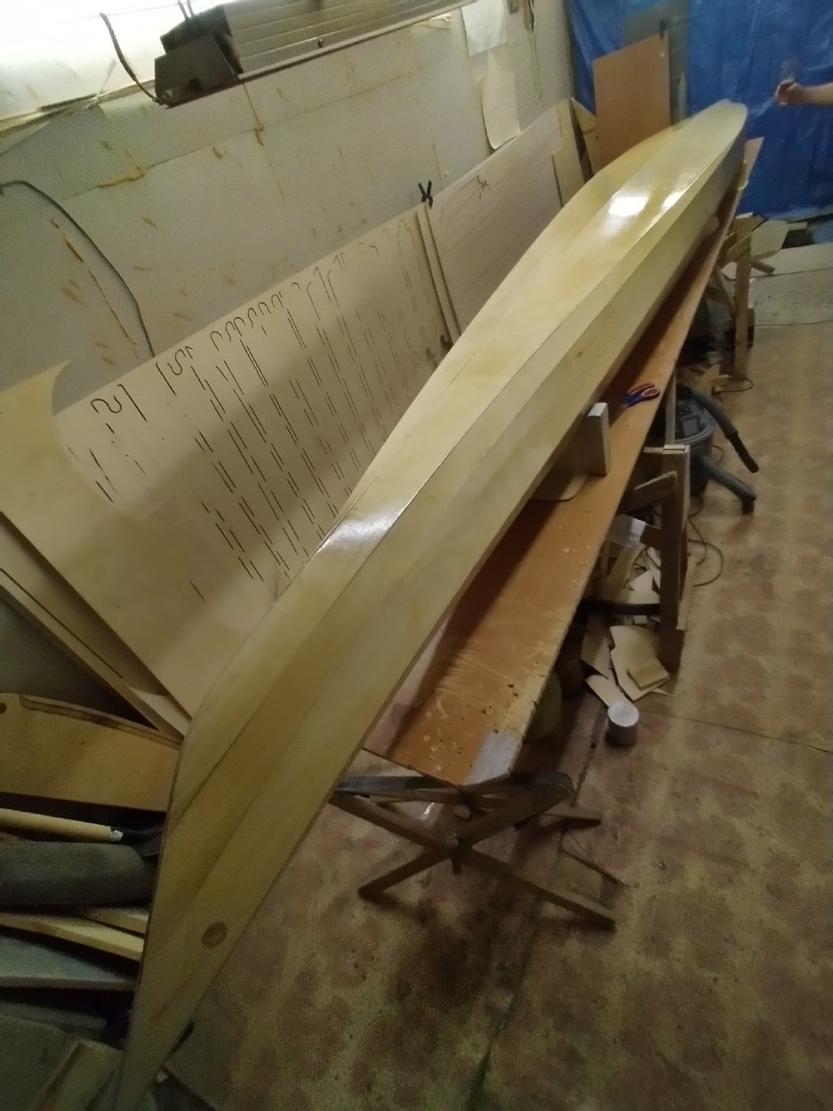

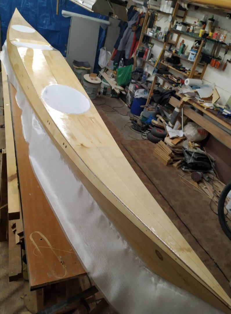

Проект двигается. Корпус заламинирован снаружи. На поплавках появились лючки ревизионные.

Сообщение пузотер » 26 апр 2021, 01:22

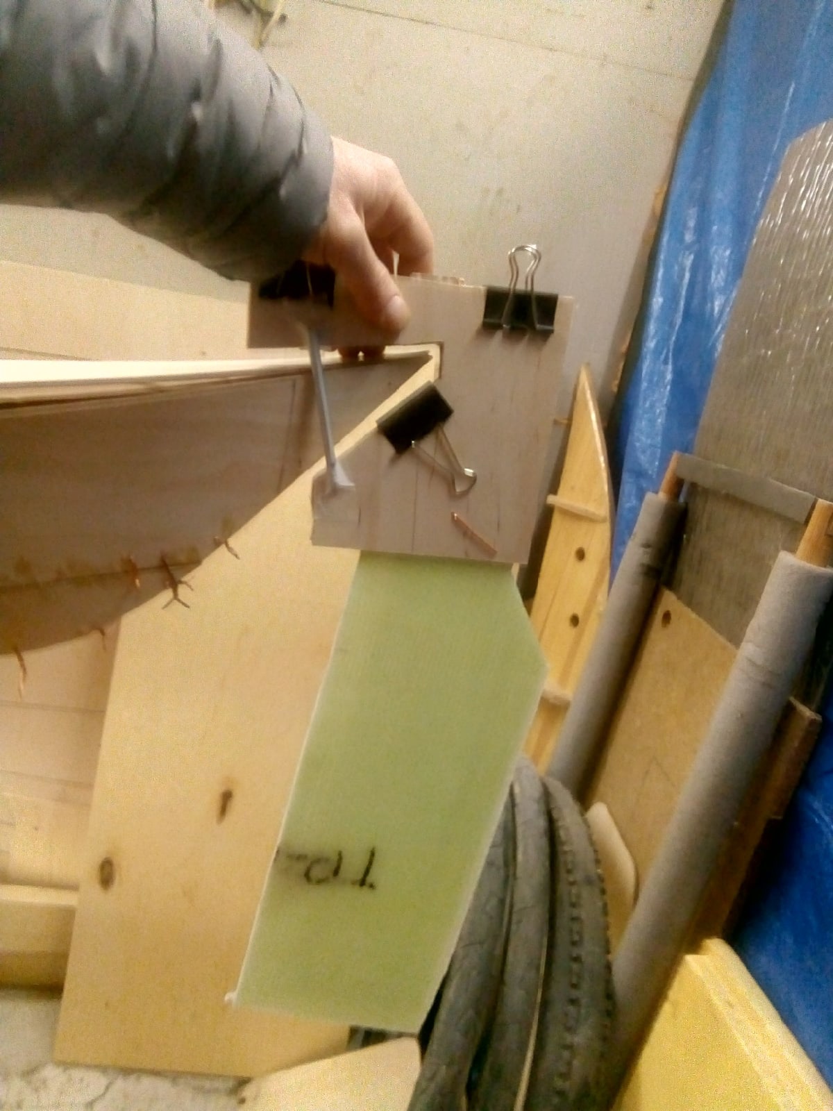

Пробно собрал рулевое управление. Угол поворота руля максимум градусов 30. Жаль добавить видео нельзя.

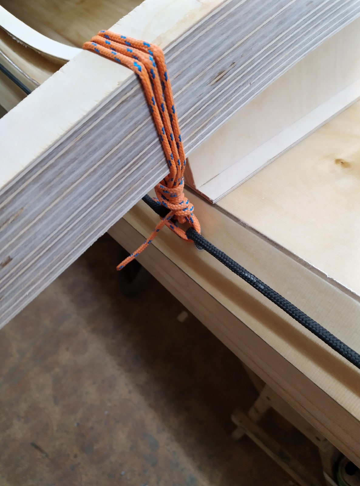

Сообщение пузотер » 27 апр 2021, 06:53

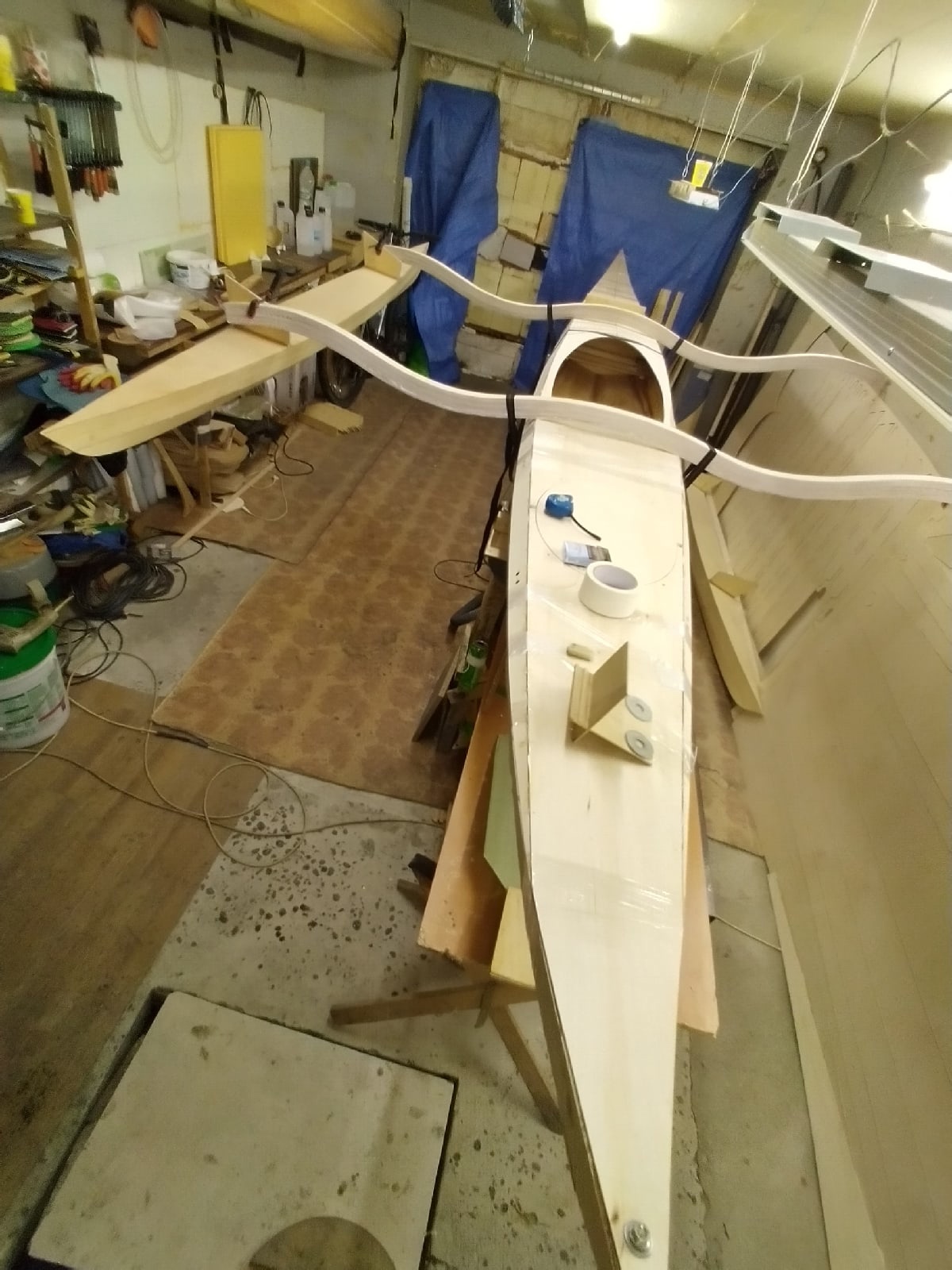

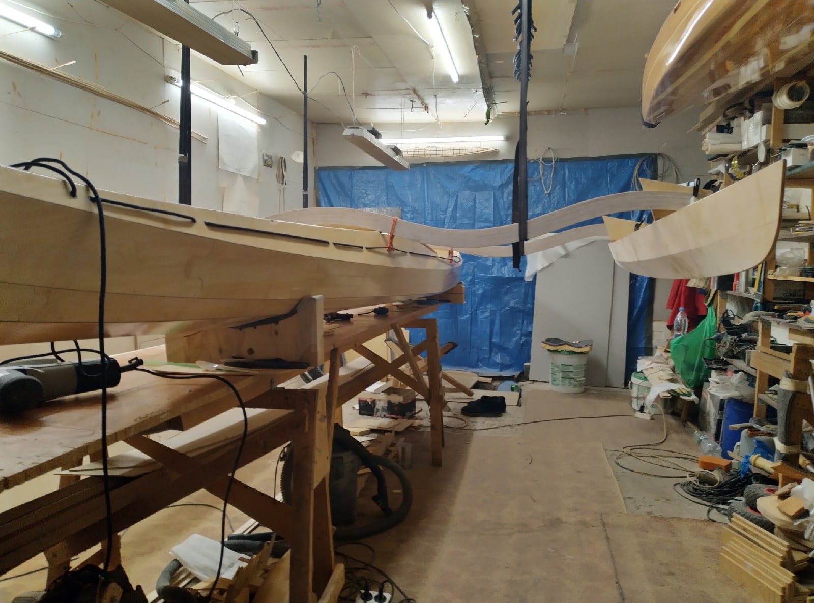

Занимался балками и примеркой.
Все идет по плану. Но не по графику.
Puschistik
Сообщения: 313
Reputation: 32
Город: Пермь
Сообщение Puschistik » 27 апр 2021, 17:23
Надо взять на вооружение эту фразу. Буду говорить её своему начальнику когда не успеваю. :D
Лодочка вообще огонь.. Чертежами не поделитесь?
Vorchun
Сообщения: 250
Reputation: 16
Город: Moskva
Сообщение Vorchun » 27 апр 2021, 18:45
Синтетические веревочки при намокании тянутся. Если затянуть их в сухую - то на воде получим соплю. Как вариант - использовать
Коль заговорили о креплении балок к лодке, то может поперечные балки крепить точечно к продольным стрингерам на вязках, а те уже в свою очередь крепить по всей длине к каяку? Если крепить точечно, боюсь в точках крепления будут разрушающие нагрузки
