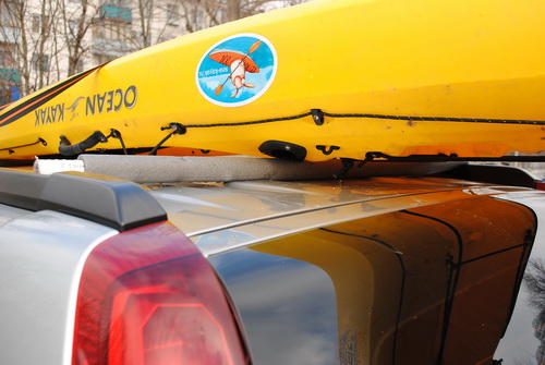

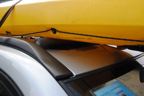

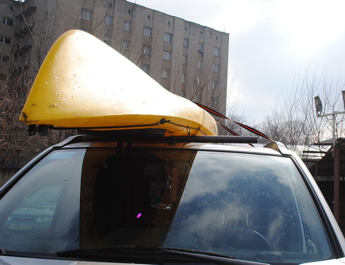

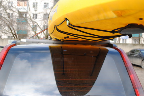

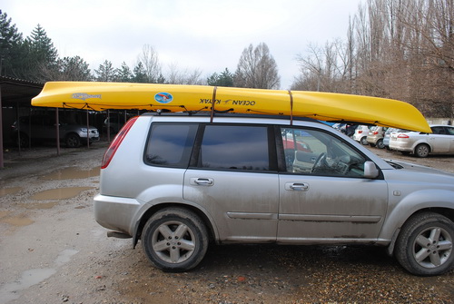

пока спец.багазника не имею...сделал вот так....два отрезка пластиковой трубы натянутыми на них тепло-изоляция
yarik
Сообщения: 814
Сообщение yarik » 25 мар 2011, 04:52
воть 8-) для временного перевоза сойдет
Сообщение Shoorick » 25 мар 2011, 05:35
Гм, интересная идея. А эти трубы не съезжают куда-нибудь?
yarik
Сообщения: 814
Сообщение yarik » 25 мар 2011, 05:39
когда притянеж ремнями -тогда нет....пока корячешь его на багажник...тогда да-не очень удобно...чуток съезжают :evil:
