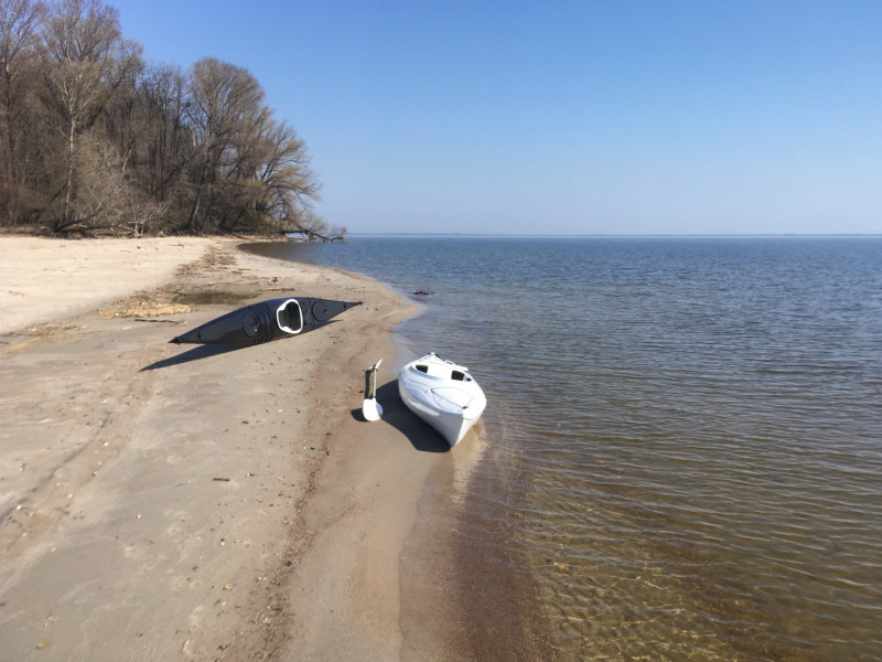

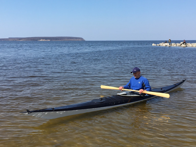

На той неделе немного потеплело и удалось выйти на воду. По результатам испытаний прошёл около 12 км, понял, что все хорошо, так как всё равно сравнить с другой лодкой не могу из за отсутствия опыта. Остойчивости достаточно даже для меня — свободно доставал телефон, фотографировал и т.д.
Когда вышел на открытое пространство, попал под встречный боковой ветер — слегка начало отклонять нос. Я так понимаю, нос сильней парусит и сидушку необходимо чуть подать вперёд или пригрузить носовой отсек? Скег при этом не очень помогает. Это косяк или с другими лодками тоже так бывает если ветер на 2 часа?
Также получилось взвесить лодку — 30,3 кг. В принципе терпимо для раскладушки.
Если действительно именно нос сильнее парусит, и его сносит ветром - то скег и не поможет, имхо. Как бы не усугубит. Обычно-то по умолчанию, наоборот, воздушная парусность несколько сзади середины каяка (поскольку каякер торчит сзади от середины), и скег служит для соответствующего же смещения назад центра боковых сил под водой. А если изначально нос сильнее парусит - тут скорее нужно увеличивать (немножко) боковую парусность кормы. Но с чего бы носу сильнее парусить?
...А может, это вообще не ветром крутило, а волной?

Может, я пока в этом мало понимаю. Ветер и волна была справа спереди под углом градусов 45. Нос отклоняло влево. Потом, когда курс поменялся и волна и ветер были с другого борта, начало клонить вправо.

Судя по фото каяк с вашей нагрузкой не слишком завален на корму и нос рассположен относительно воды высоко но не критично. Можете попробовать в качестве опции изменить дифферент на нос, пригрузив носовой отсек. Каяк то экспедиционный ;) Сравните ощущения.
