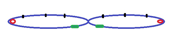

Сообщение aborigen » 09 июн 2011, 02:51
Смонтировал и я себе якорную систему. Нарисовал схему.
Новый точечный рисунок.jpg (13.2 КБ) 9336 просмотров
Синий - веревка.
Красный - два ролика, нос и корма.
Черные точки - уши для обвязки по борту каяка. Саму обвязку снял, а веревку пропустил через уши, чтоб не болталась.
Зеленый - два карабина.
Тянем за веревку - карабины разбегаются. Один вперед, второй взад. С такой системой, можно даже на двух якорях стать "в растяжку". Второй плюс такой "восьмерки" - нет такого провиса веревки, как при "классическом" варианте.

У кого есть схема конструкции из данных запчастей?Или видео...
http://www.ebay.com/itm/370584173667?ss ... 1423.l2649
You'll Never Walk Alone My LIVERPOOL!!!!!!!!!!!!!!!!!!!!!!!!!!!!!!!!!!!
Re: Якорь для морского каяка
Сообщение fishmonger » 20 апр 2012, 17:29
схема конструкции
Прямо над вашим вопросом в предыдущем посту нарисована. Причем очень хороший вариант.
