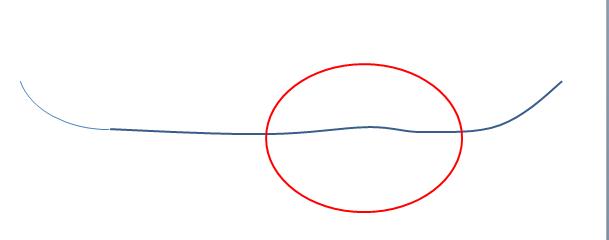

Визуально нижняя часть ровна, симетрична. Есть дефект по днищу в районе шпангоута, что за спиной гребца, то ли разметил не верно, то ли вырезал не так, но когда полностью стянул - в этом месте киль имеет вогнутость внутрь (не совсем отрицательную но видимую см 1,5-2).Схематически утрировано можно показать так:
2см -- это очень много! Склеил уже?
