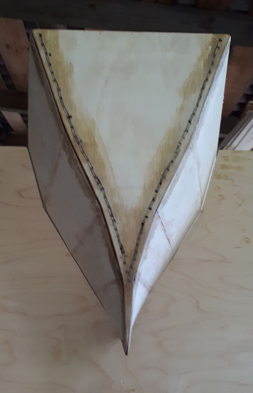

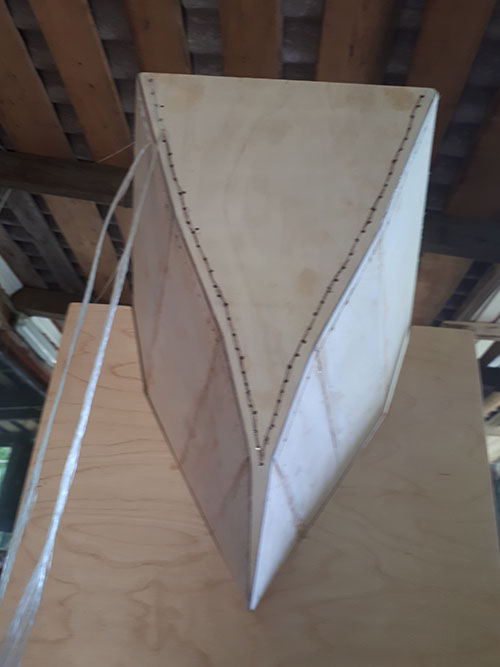

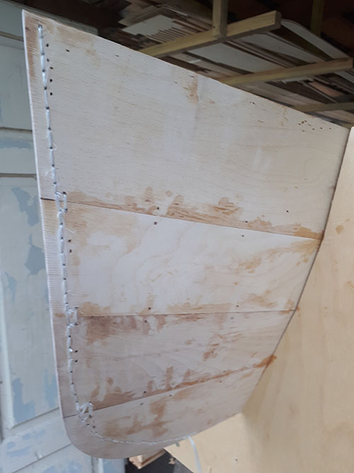

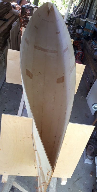

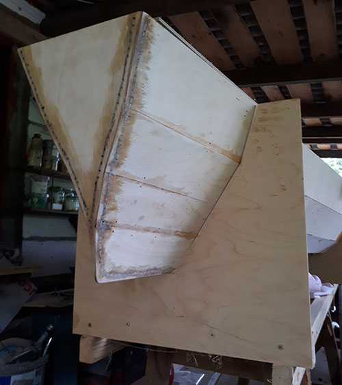

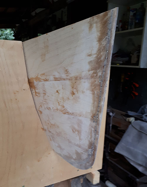

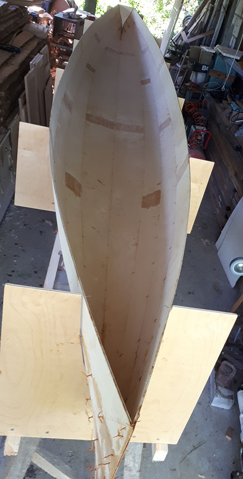

Примерно месяц назад начал строить второй экземляр данной лодки. На настоящий момент устанавливается верхняя часть деки, но в связи с большим количеством накопившихся фото начинаю постепенно выкладывать процесс постройки. По первой лодке постройку вел в основном напарник-я в дальнейшем почти не принимал участия в постройке из-за своей удаленности и соответственно съемку не вел. Но лодки практически индетичны.
Соединение поясьев-на клею по торцам и скрутках
Прошивка носа и кормы ровингом
Проклейка и шлифовка прошивки

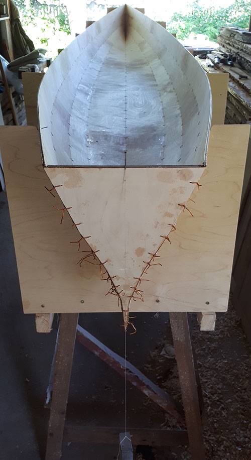

Сообщение Aleh » 16 авг 2020, 05:49

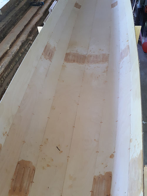

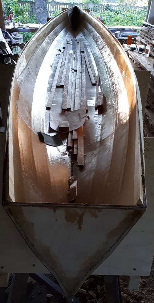

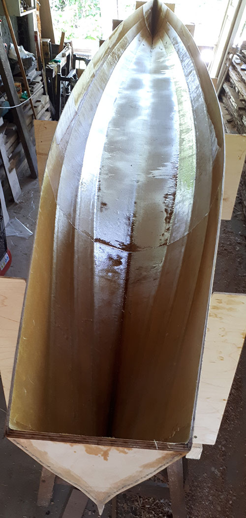

Потом была шлифовка внутренней поверхности корпуса, затем проклейка полосами стыков и далее оклейка тканью всей внутренней части.

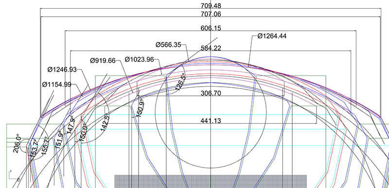

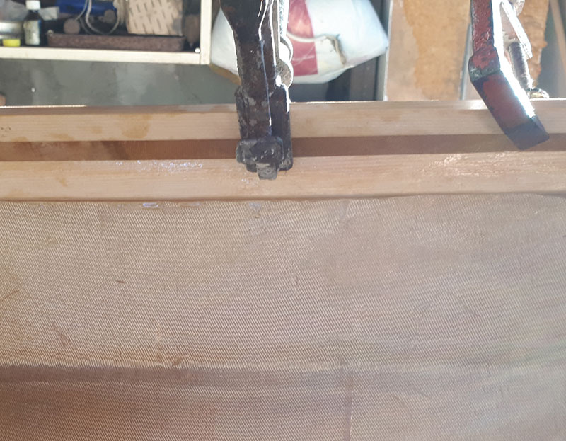

Деку решил крепить частями на корпус, не собирая ее ранее. Для этого приклеил к корпусу сосновые стрингера на стыке с декой, прострогал место примыкания боковых поясьев деки. Поскольку угол стыка по длине корпуса меняется, снял на модели углы наклона поясьев деки в ряде сечений, . Здесь добавлю, что имея компьютерную нурбовую модель и снимая с нее различные параметры, можно значительно упростить себе постройку, исключив множество подгонок по месту. Сейчас например клеятся бимсы под верх деки по заданным радиусам.
Решал, стоит ли проклеивать тканью внутреннюю поверхность деки, и все таки решил это сделать. Поясья и верх оклеивались отдельно плоскими в горизонте, поэтому все было сделано просто и быстро. На всю внутреннюю поверхность корпуса ушло 3 кг смолы, что близко к расчетной. В районе миделя не хватило ширины ткани, пришлось добавлять по краям.
Установка поясьев деки была на клею и шурупах, затем так же на их верх установлены стрингеры под верх деки.
На последнем фото вид на стрингера изнутри корпуса.
