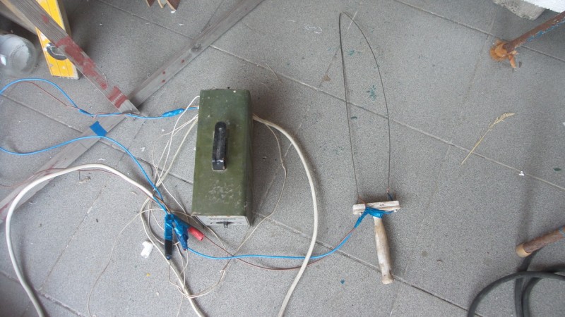

Вы можете порезать толстые листы на те, что Вам нужны. Нехитрая приспособа - лук, тетива - нихром и блок питания на 12В.
Две направляющих нужной толщины и распускайте листы как надо

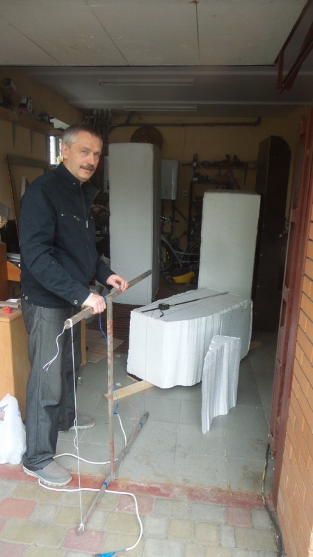

У товарища получается крайне криво - из-за большой ширины может быть?
Именно так. Но Вы смотрите не только на приспособу но и на то, что проволоку он тянет по профилю который и задает форму реза. Тут уже как не тяни - все равно ровно выйдет.
Я брал для ровного реза два алюминиевых уголка длиной 2м, ставил на ровную поверхность, между ними пенопласт и тянул струной по уголкам.
Крмаолинейные детали резал по двум вырезанным предварительно из ДВП шаблонам. Пенопласт между двумя шаблонами - и по кривой тянем струну.

Я еще сделал нож для мелких деталей и прочих штучек
Не первом фото как раз видно лук и попытку резать без направляющих шаблонов просто по линии - ужасно.
