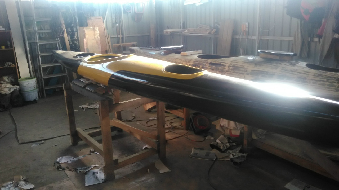

Покрасил:
Вдохновлялся естественно этим дизайном цветовой гаммы: Изображение
Возможно позаимствованным с пачки Астры: Изображение
клайпедские, в полосочку, это круче чем Мальборо нынешнее.
Аутфитинг (полтора метра 200 стеклоткани смотанной в рулон, болт м5):Изображение
На заднем фоне сушатся лючки:Изображение
Прижимать их буду экспандерной резинкой в 6 точках 3 х 2 Тольмарин. Уплотнитель дверная резинка из строймага.
Жара. Компрессор плюется водой. Мощности не хватает на эту площадь. Шагрень и перепыл. У меня их два по 220 литров в минуту, поленился запараллелить. Но таки залил обильно краской под будущую? шлифовку.
Завтра у меня с ним будет соитие в реке Преголе.
Сообщения: 3116
Reputation: 346
Re: Есть два стула
Сообщение HEKOT » 29 авг 2022, 09:47
Игорь Гордеев писал(а):
29 авг 2022, 01:50
Покрасил:
Симпатично, но я б больше жёлтого дал, особенно по бокам. Видимости для.

Сообщение Игорь Гордеев » 04 сен 2022, 09:41
HEKOT писал(а):
29 авг 2022, 09:47
Шервотер 14 "Пузотёр" у меня сейчас в желтом, поднадоело.
Видимость = контраст. До полукилометра на воде возможно кислотный зелёный и такой же кислотный оранжевый заметны. А издали, либо светлей, либо темней воды: черный или белый.
Я наблюдал с расстояния 4-х км парусную яхту сбоку, шедшую навстречу солнцу: в зависимости от галса она была либо ослепительно белой, либо тёмной как военный катер.
От уродов катерщиков никакая расцветка не спасёт: Петр Михайлов
