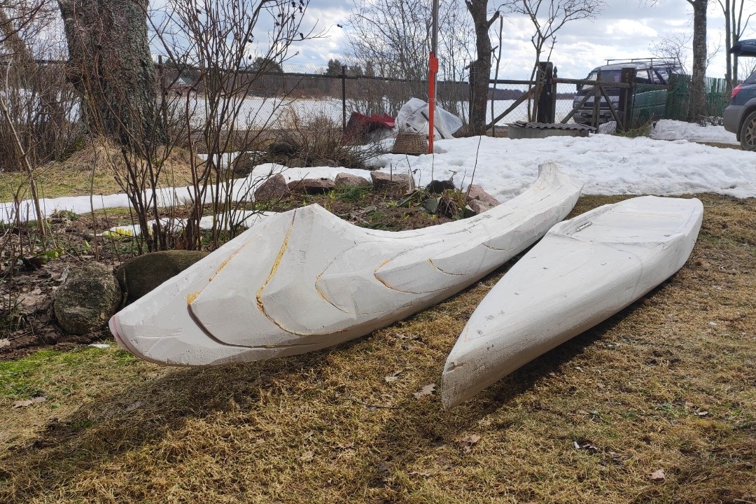

Сегодня общался с товарищем. У него было повреждение ЦНС, есть трудности с равновесием. Лодка у него - спортивная К1 с аутриггером и байдарочным веслом. Аутриггер большой и тяжелый. Товарищ спрашивал меня, могу ли я изготовить более скоростной аутриггер.
Первое, о чём я подумал, была фанерная конструкция по типу маленького фанерного каяка. Второе - всем известный на этом форуме "летящий аутриггер", который показал себя на прошлом Самарском марафоне. Третий вариант - стеклопластик или карбон, без фанеры.
Лодка используется только на плоской воде (наш гребной канал). Потому можно сделать весьма лёгкую конструкцию в ущерб прочности.
Хочется обсудить возможное конструкции, их достоинства и недостатки, прикинуть возможный вес.

Как вариант. Наборный из пенопласта по сечениям, потом оклейка.
( очень лёгкий - работает в одну сторону)

Да, третий вариант я именно так и думал сделать.
Где бы раздобыть модель?
Может, стоит взять модель лодки в масштабе 1/2.5 и её сделать?

Это-то можно. Главное - понимать, ЧТО нарисовать.

Нет, не наш вариант.
Дядька сказал, что пробовал маленькие аутриггеры, не понравилось. Как я понял, его одиночный аутриггер работает как противовес.

Я вот думаю, если я сделаю аутриггер, скажем, 2кг, он сможет противовесом работать?

2 кг для противовеса мало. ( но всегда лёгкий поплавок можно догрузить)

Тогда теряется требование легкости.
