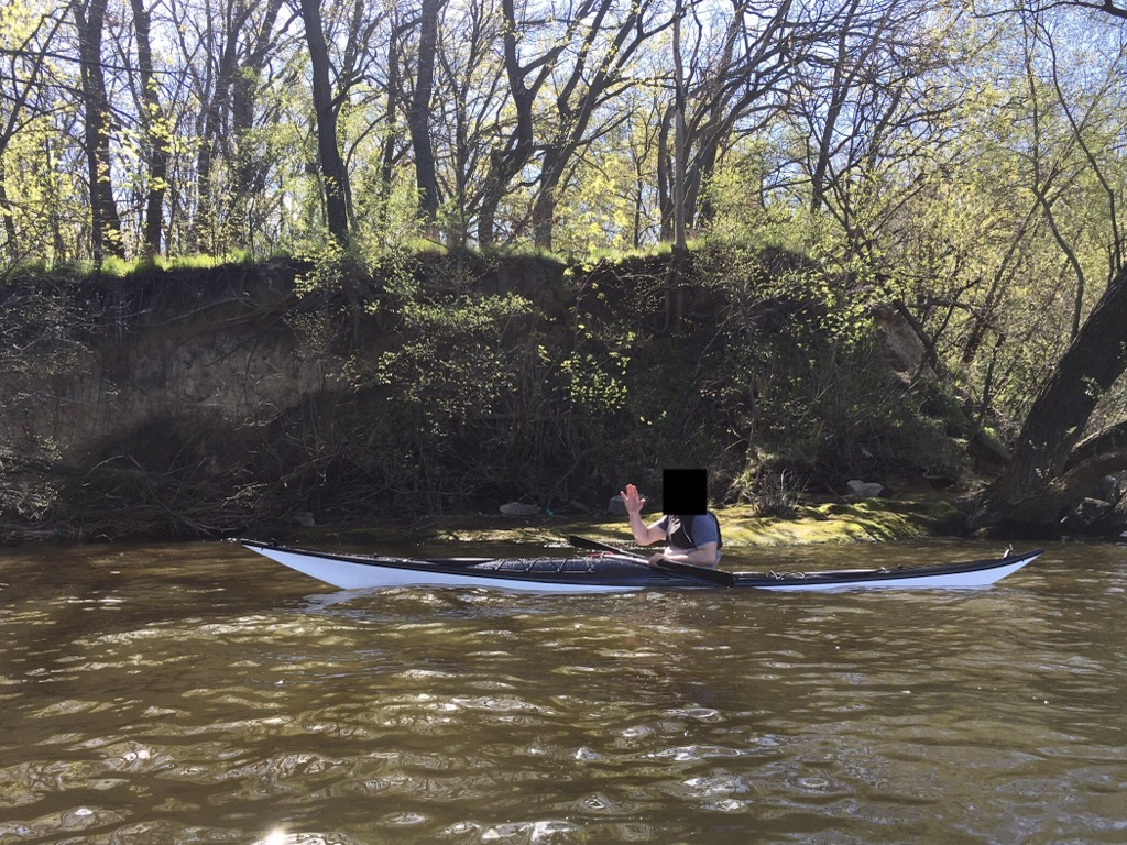

Сделали и вчера испытали, очередной пробный экземпляр каяка по мотивам. Нижняя часть и силуэт — перерисованный Нанук, от известного дизайнера. Дека рисовалась по своему разумению. Хотелось больших люков и чуть больше пространства в кокпите. В будущем, когда ситуация в стране нормализуется, планирум небольшую серию. Пока первую, пробную лодку сделали из «стекла» методом ручной формовки. Последующая цель — более современные материалы и вакуумная инфузия.
На этой лодке в экспериментальных целях был сделан скег в малом отсеке за спиной гребца. Хотели посмотреть, насколько хорошо он будет работать, что в перспективе даст возможность делать секционные лодки не изменяя или усложняя систему управления скегом. Ну и место в кормовом отсеке чуть больше.
Технические данные:
Длина - 5.46
Ширина - 0.53
Высота - 0.32
Размеры комингса кокпита: 82 х 46.5см (форма и размер полностью соответствует таковому на Nordkapp от Valley)

Респект
Поразительно, как такое можно без вакуумирования или инфузии сделать.
Трудозатраты ,по моему разумению, должны быть очень большие.
Ну и дурацкий вопрос про вес, конечно.

Вес пока не очень интересный — 26 кг. Но, эта цифра будет уменьшатся, и для стекла теперь можем килограмма 3-4 сбросить. Это если по прежнему делать вручную. Мы сильно перестраховались. Лодка получилась монолитной. На нижнюю половину вообще полностью Coremat положили, хотя все укрепляют только наиболее ответственные участки. Деку тоже нигде не продавить. Короче это поправимое дело. Чудес не будет конечно, всё решают технология производства и материалы, но даже сейчас есть возможность сбросить немного веса.

Сделано красиво.

Очень красиво получилось! Молодцы!

Да, очень круто!

Очень красивая лодка! В качестве вариантов названия - Sailfish, Сарган.
