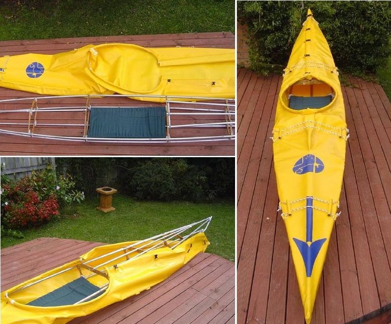

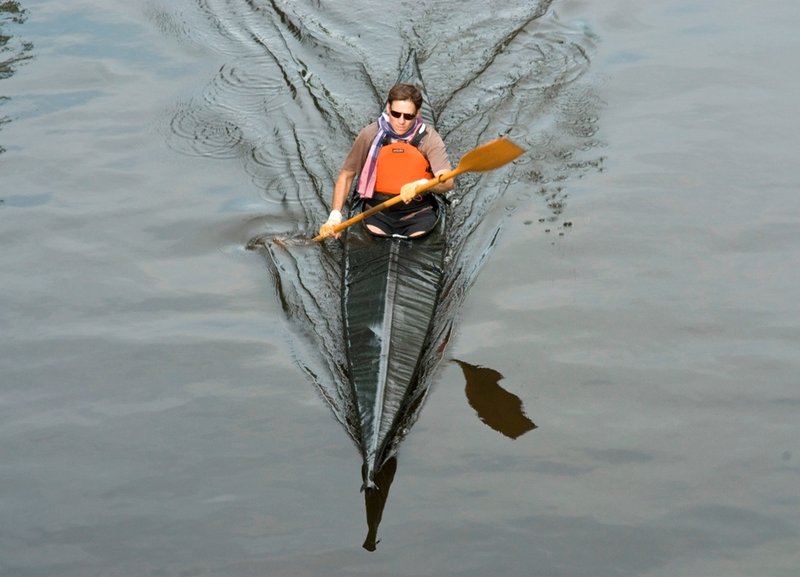

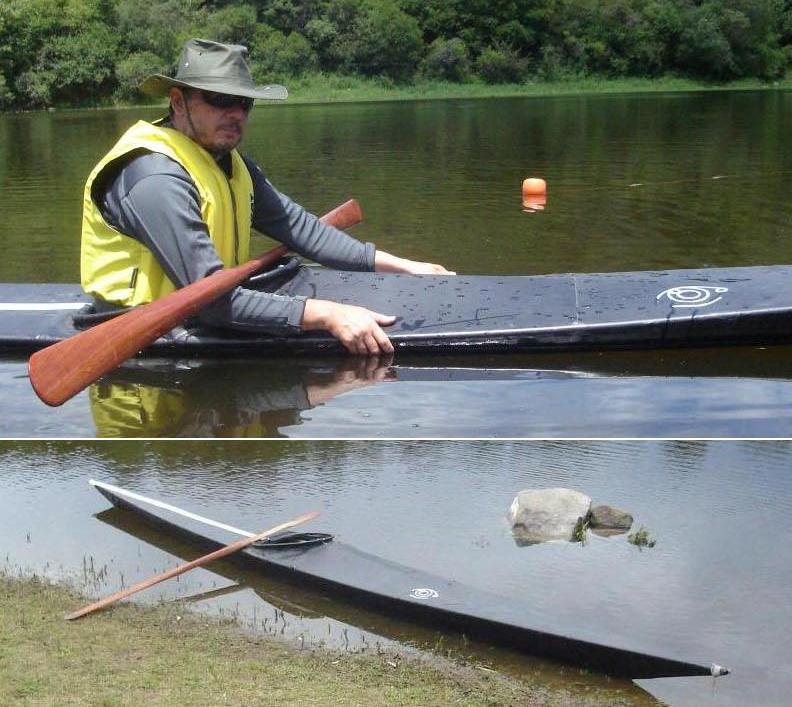

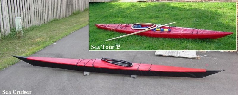

вот вам и складки, и слабая натяжка, и "барабан". люди не парятся. и ты Ankou не парься, сам же говоришь, что попробовать делаешь, зацепит, так купишь нормальную пэвэхашку и сделаешь как положено.
