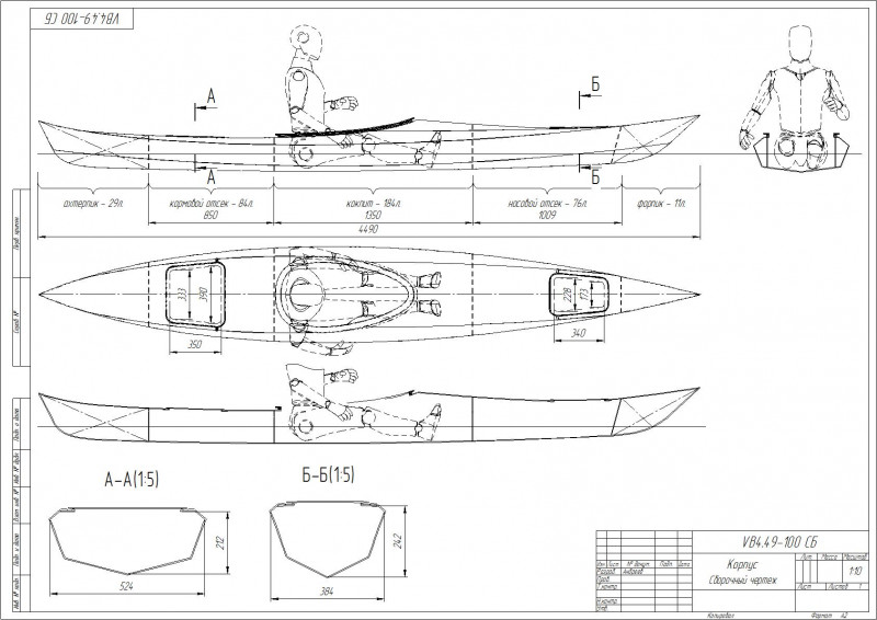

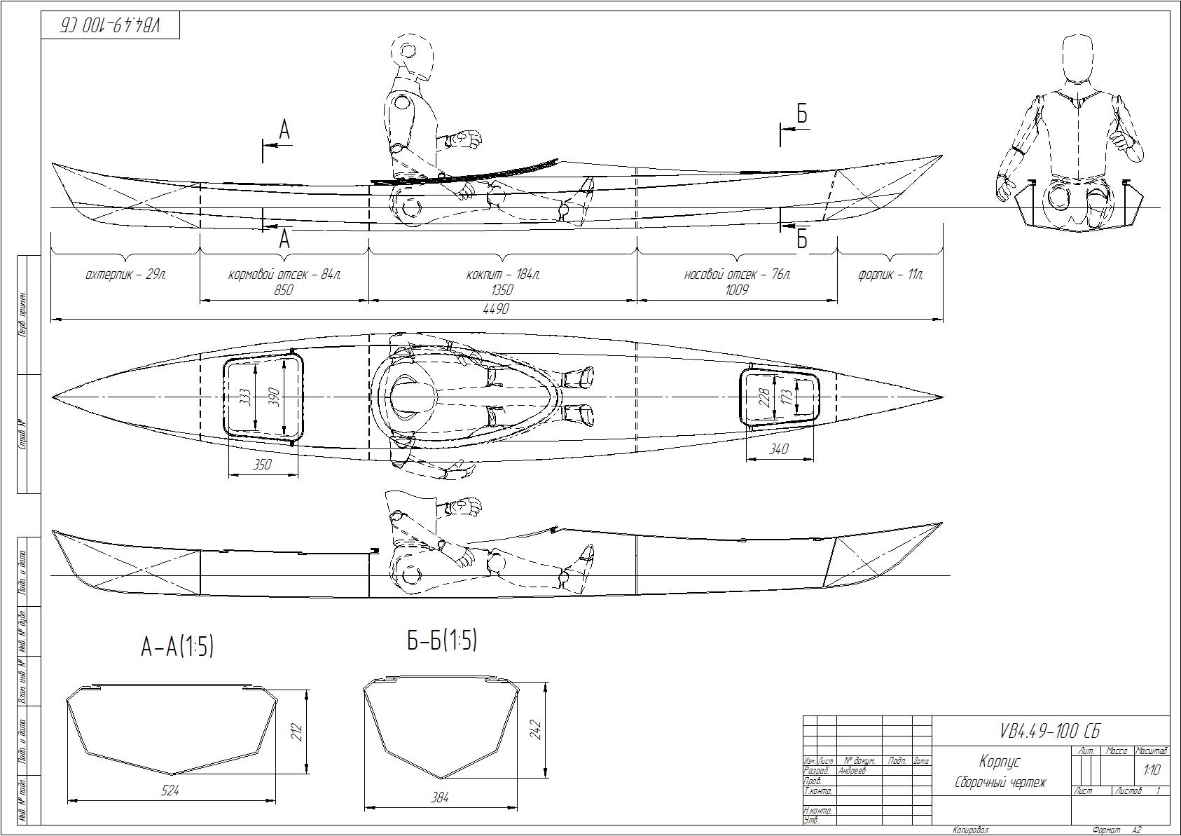

Могу предложить фанерный каяк длиной 4,5м. В ваши пожелания не подходит, но посмотрите, может понравится. На данный момент времени модель отработана, собирается уже третий экземпляр. В состав проектной документации входят схема сборки и кад-файл для резки деталей и общий вид.
