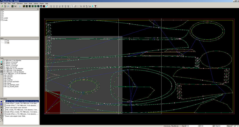

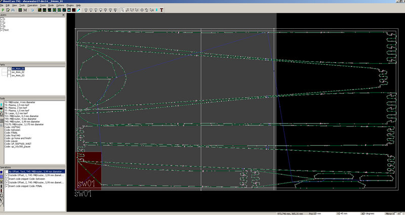

Скриншот 26.11.2015 221132.jpg (66.31 КБ) 4908 просмотров
Скриншот 26.11.2015 221259.jpg (76.73 КБ) 4908 просмотров

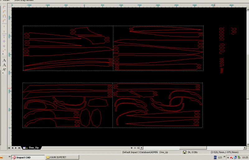

Вот Бурелет на раскладке под лазерный рез. Пунктирная линия - границы листа фанеры 2440-1220. Завитушки справа - примеры соединения паззл (или пазл )), а вообще можно любой формы, хоть кленовый лист (кстати прикольно будет смотреться). Попробую на Вуди даке.

От такого паззла мы отказались. Он оставляет люфт (продольный) а за ним и перекосы при сборке тянутся... Обратите внимание на наши паззлы (выше) - предусмотрен "замок".
Режем только фрезами, лазера нет и не планируем. Обязателен зазор 0,25-0,3 мм на всех паззлах. На фрезере такой зазор соблюдается легко, сборка точнее с ним, так как фанера "дышит" и иногда расширяется, в паззлах это заметно.
У нас тоже Бурелет есть, но мы уложили на три листа 4 мм, плюс кусочек 9 мм 800*500 (для комингса).
Можно немного критики? :-) Конструктивной в прямом смысле слова :-)
У вас детали кокпита все стыкуются по центральной оси. Конструктивно этого нужно избегать, перекрывая стыки цельными участками последующей детали... Как кирпичи перекрывают друг друга. Вроде кажется мелочь, а из мелочей все и состоит.

Re: Возможность резать киты (нарезка фанеры)
Сообщение щукарь » 16 дек 2015, 18:09
