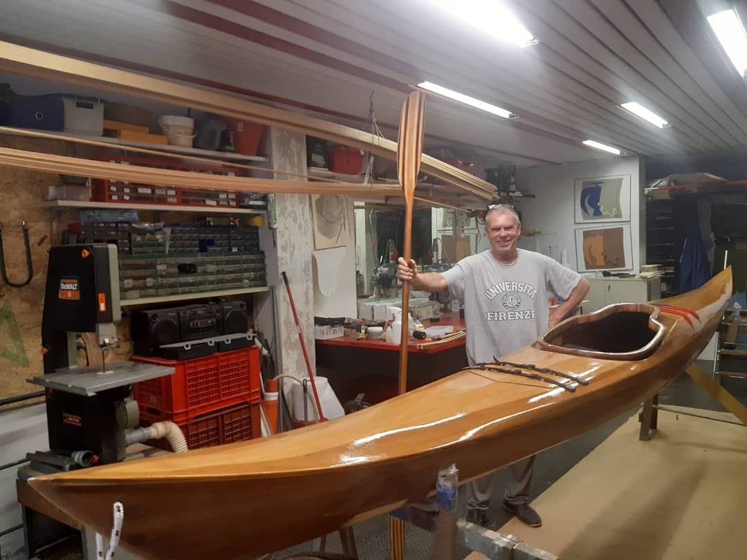

Здравствуйте, пишу просьбе мужа, он не говорит по- русски, но хочет найти друзей по увлечению. Он сделал настоящий деревянный каяк, чертежи выписывал из Америки, за деревом ездил в Рим, а туда оно попало из Канады - американский кедр; длинна каяка - 5.25 м., американский кедр, покрытие из fiberglass в 2 слоя, 2 слоя эпоксидной прозрачной смолы, 8 слоёв защитного лака от UV лучей, который гарантирует, также, устойчивость в солёной морской воде, большой рундук ( багажник🙂), выдвижной руль, формованное сиденье, весло 2.25 м. Прилагаю фотографии. Сейчас делает второй, поменьше.🙂

Хорошая работа, но обратите внимание мужа на этот элемент, там ошибка, должна быть форма овала, иначе spray skirt не будет задерживать воду.

Так это, похоже, фото неоконченной работы. На последней фотографии всё доделано.

Донесла Вашу подсказку до мужа, он не планировал использовать каяк на реке, и не планировал использовать spray skirt. Но ни я, ни он не имеем опыта каякинга, так что очень благодарим за советы

А, нет. Последнее фото от другой лодки
