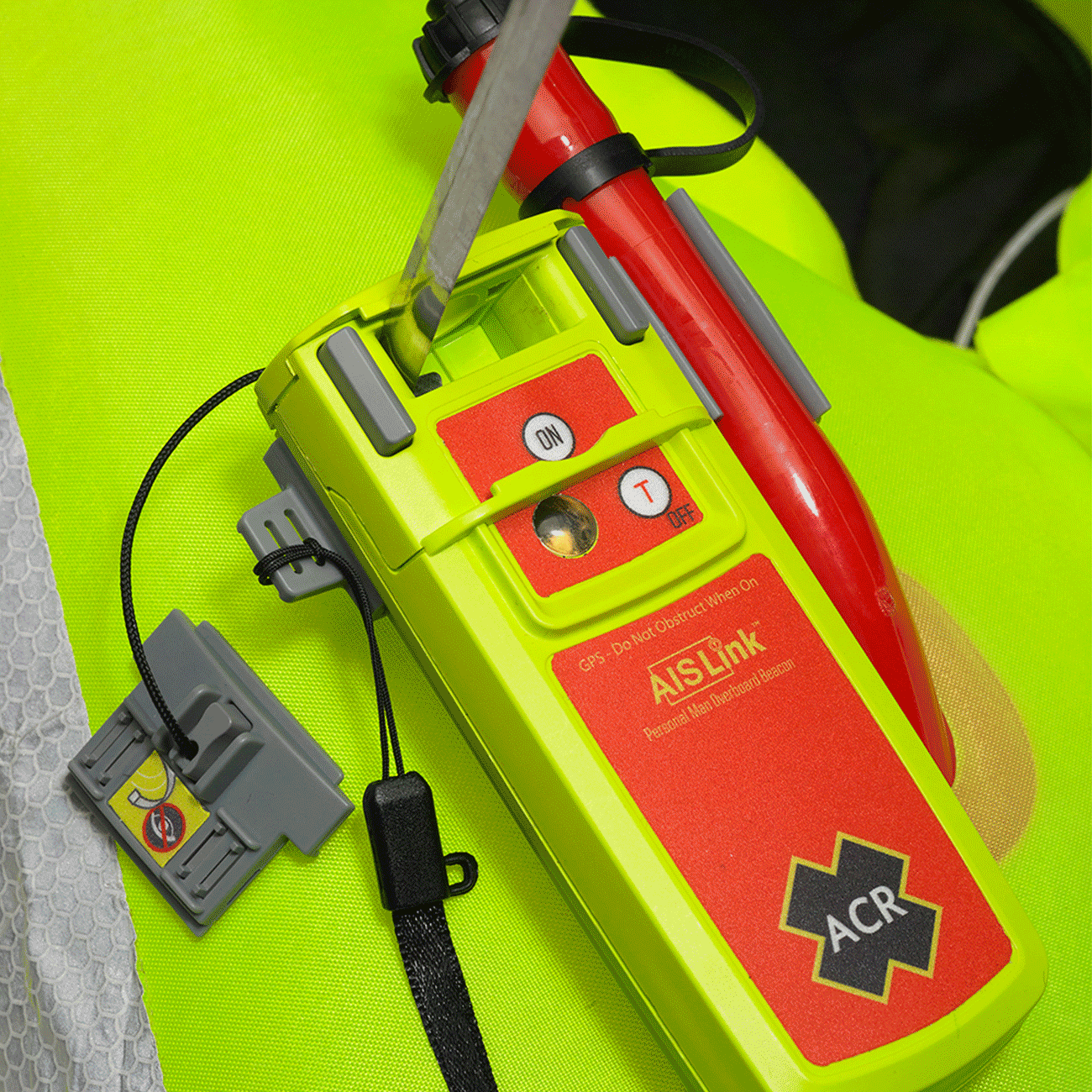

Аварийный маяк AIS (MOB)
Принцип работы: Транслирует сигнал бедствия на УКВ-частотах ближайшим судам, оборудованным приемниками AIS.
➕Плюсы: Лучший выбор при падении за борт: ваша лодка или соседние суда сразу увидят вашу точную позицию на своих навигаторах и смогут развернуться.
➖Минусы: Бесполезен на суше. Сигнал идет не спасателям в штаб, а на соседние лодки. Если рядом никого нет, вас никто не услышит

Дополнение:
Регистрация персональных устройств AIS MOB (Man OverBoard) часто не требуется, но для работы функций DSC (цифровой избирательный вызов) необходимо запрограммировать в устройство уникальный 9-значный номер MMSI, присвоенный судну. Для получения MMSI в РФ нужно подать заявление в ГРЧЦ, а затем в Роскомнадзор.
Основные шаги для настройки AIS MOB:
Получение MMSI (если нет): Необходимо оформить разрешение на судовую радиостанцию, подав документы в Главный радиочастотный центр (ГРЧЦ) и Роскомнадзор.
Программирование устройства: Номер MMSI вводится в устройство AIS MOB через специальное ПО от производителя.
Регистрация не требуется: Сами по себе персональные AIS MOB устройства не регистрируются индивидуально в базах данных, они используют MMSI основного судна.
Для использования AIS MOB в экстренных ситуациях убедитесь, что функция DSC активирована и номер MMSI введен корректно.
Пока непонятно, реально ли это реализовать в РФ

С радиосвязью на море есть нюанс. Для устойчивой связи принимающая антенна должна находится в прямой видимости передающей антенны. Увеличение мощности станции не приводит к существенному увеличение дальности, а вот подъем антенны наоборот. Этим обуславливается что мощность судовых станций 2 метрового диапазона обычно около 25 Wt, а для антенну выносят на мачту. За счет того что земля круглая, каякер в лодке (станция на уровне головы) видит другого каякера (станция на уровне головы) на расстоянии 3 км (гладкая вода). Исходя из этого маячок AIS может быть полезен тока тогда, когда ты выпал с судна, оснащенного приемником (обычно стационарная станция) поддерживающим AIS. В иных ситуациях, подозреваю, что толку от маячка будет мало. Маломерные суда обычно не оснащаются такими станциями, только мобильными. Есть мнение что для подачи сигнала бедствия пиротехника ПРБ-40 будет эффективнее.
