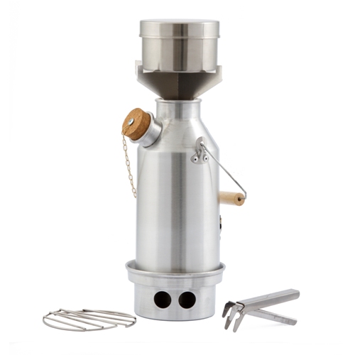

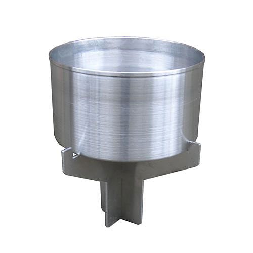

Сообщение fishmonger » 12 окт 2011, 18:37
Если на вытяжную трубу насадить подобие конфорки
Kettle предлагает к своим самоварам такую родную насадку на трубу в качестве опции.
kelly kettle_Stainless_Stee Complete Kit 1 Pint.jpg (52.57 КБ) 4917 просмотров
Сообщение Legalizer » 12 окт 2011, 19:06
Неплохо, но не совсем тот смысл.
Я думал о том, чтобы вместо самого самовара (емкости для воды) надеть на основание небольшой верх, образовывавший бы камеру сгорания (и тяга, соответственно, возникает), а вот на него уже конфорку. Либо совместить конфорку с этой "насадкой". То есть, чтобы была возможность отдельно кипятить воду и отдельно, скажем, жарить.

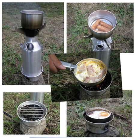

Сообщение fishmonger » 12 окт 2011, 19:10
Так этот комплект не требует обязательного одновременного кипячения воды. Вот, пожалуйста, можно жарить отдельно.
Сообщение Иванов Андрей » 12 окт 2011, 19:27
По опыту использования своего самовара (угольно-сапожного) могу подтвердить, что достаточное количество тепла улетает в трубу. Иной раз даже пламя видно. Очень хороший вариант с конструкцией для жарки-варки поверх трубы. Мне понравился. Я уже подумываю заказать, чтобы мне сделали такой из нержавейки.

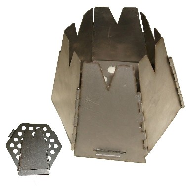

Сверхлегкая дровяная печка из титана — 116 граммов.
http://www.youtube.com/watch?v=xLCNFa_I ... r_embedded
http://www.gofastandlight.com/Titanium- ... /C-V-T415/

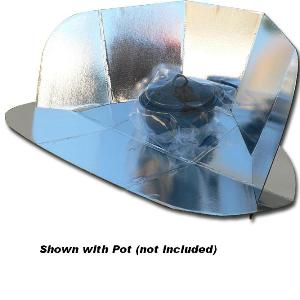

Ну и совсем уж веселая конструкция — солнечная печка.
http://www.gofastandlight.com/Solar-Coo ... S-SOLCOOK/
http://www.youtube.com/watch?v=xZWIpKRu ... r_embedded

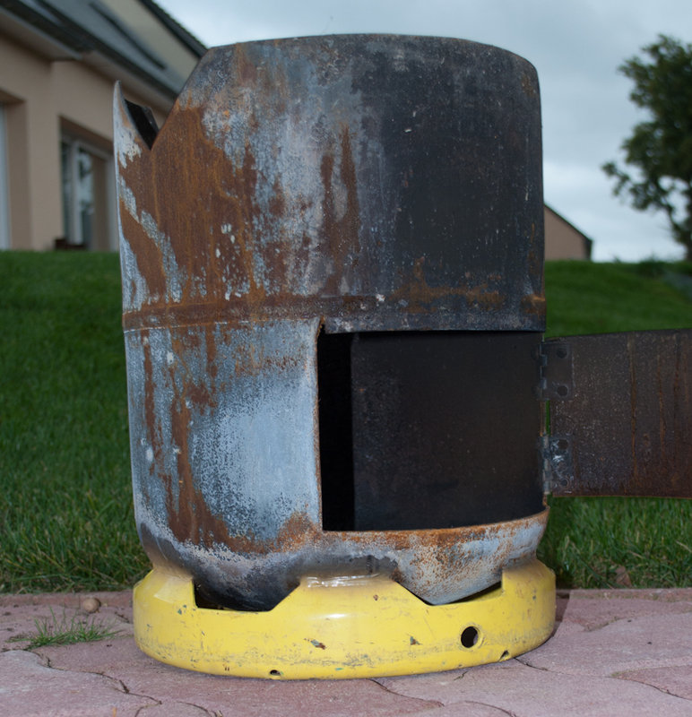

Я себе из газового баллона, литров на 15, соорудил печь для казана. Отрезал болгаркой верх, выпилил дверцу и повесил её на шарнирах. Небольшой казан аккурат становится. Пловом, и не только, балую друзей. Конечно не совсем водно-походный вариант, но мобильно, таскаю по кемпингам. По дровам очень экономно получается, пару палок кинул, дверцу прикрыл и булькает часа полтора)) Потом второе дно съемное приделать хочу, небольшой мангальчик получится. Всё в одном, для семейного отдыха на природе.
Зачёт!
Постапокалиптический очаг.
А поддув делал или просто ч-з щёлки дверцы и что сверху подтянет хватает?
ПС. Впрочем, чё туплю то, дверца то открывается :oops:
