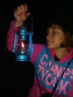

хотите-верьте,хотите-нет.мы с женой пользуемся(в основном 90%)такой-вот замечательной маленькой керосиновой лампой!!!китайская хрень с"барабашово"откровенно говоря надоела-то дохнет через 20минут,то из 10 диодов горит 5 или того меньше.нам подарили импортный фонарь(металл,водонепроницаемый,на кристалле)-но скажите, разве приятно собеседнику ночью всеми этими люменами в глаза светить??а ведь полюбому пару раз цвиркнешь! а тут свет-что называется для души!одной заправки хватает на 2-3ночи.и Вы знаете-все так обращают внимание,часто просят подкурить именно от нее.за ней и беседа приобретает совсем иной характер)

для тех,кому все-же интересно:заправлять можно ТОЛЬКО керосином(еще советуют в церквях лампадное масло)и никаких жидкостей для распалки костров,которые типа пахнут-в них паровые легкие фракции быстро выгорают и улетучиваются-остается только бесцветная жидкость,которая ко всему прочему еще и не горит.держит любой ветер(проверенно).стекло защищено от повреждений.топливо не заканчивается-вы замучитесь ее палить.насчет заправки можно не парится.единственный ньюанс-если сильно кочегарить-тогда коптит и воняет.еще нельзя чтобы на нее попадали брызги воды-стекло может от перегрева лопнуть;но у нас уже два дождя выдержала.А стОит такая душевная радость всего лишь около 4 долларов))))

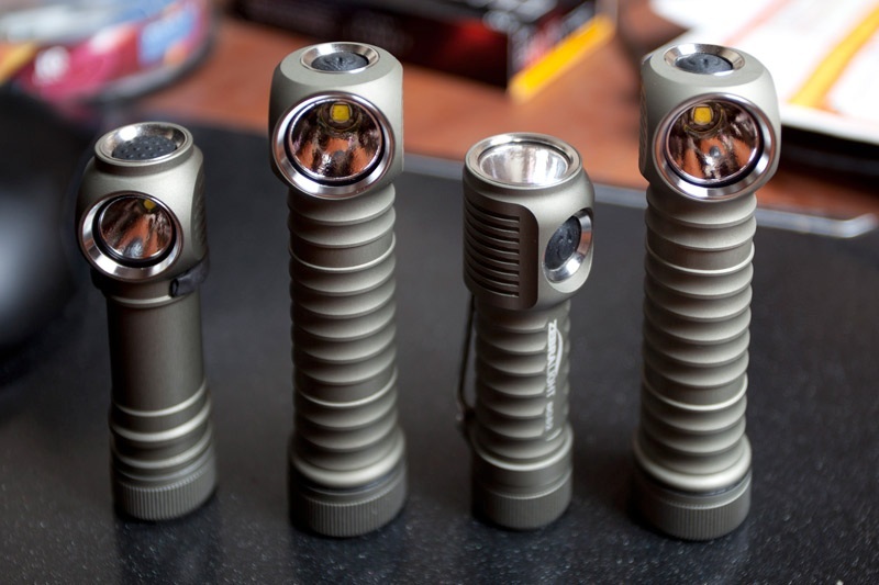

Налобники, да и вообще фонарики предпочитаю продвинутые, фонарикостроение достаточно сильно продвинулось за последние несколько лет.
Попробую своим опытом поделиться.
Во первых когда нужно время работы использую фонари на Li-ion аккумуляторах формата 18650, честно говоря странно заморачиваться со всякими ААА когда тут в сравнении с ними чуть ли не электростанция, горсть таких батареек легко заменяет при небольшом размере.
1) нормальные фонари имеют хороший диод нейтрального оттенка, а не синеватое нечто в котором цвета окружающего мира чуть ли не путаются.
2) диод сидит на хорошем теплоотводе, не деградируют параметры даже при большой светоотдаче.
3) можно дать света как автофарой на небольшой отрезок времени, такие аккумуляторы дают ток 3А даже не вопрос, тоесть маленький фонарик со стартом в честных 9ватт и честные 1000лм вполне нормально без всяких китайских ваттов, главное чтобы конструкция реально позволяла отводить тепло. Всё что пластиковое даже с громкими названиями маркетинг и обман.
4) стабилизация светового потока, в большинстве устаревших фонарей 2/3заряда герой, а потом штаны с дырой, современная электроника напротив, стабилизирует ток и на сколько поставишь так и будет светить практически до упора, но потом перейдёт в средний режим давая время на замену аккумулятора.
5) герметичность, когда всё связано с водой и походами это логично, конечно если разогретый в турбо фонарь макнуть в холодную воду то через кнопку даже герметичные в большинстве наберут, типа физика, но в большинстве случаев герметичность это хорошо.
6)выбор режимов, всегда можно выбрать оптимальный набор, точнее задать и удобно потом пользоваться а для шебуршания в палатке есть сверхмалый, называют мунлайт или светлячок, в дорогих фонарях тоже программируется нужный от единиц до десятых люмен, на нём правильный фонарь может до 3 месяцев работать не выключаясь, я бывает и дома пользуюсь чтоб не будить никого. Индикация разряда, позволяет не заряжать каждый раз на всякий случай.
7) оптимальная оптическая система, в пень все эти ненужные перемены фокуса, оптимально когда и под ногами видно и на дистанции ориентирования было освещено , надо же чтоб картинка в глазах сложилась, а пронзание лучиком при переменном фокусе никакого представления о пространстве не даёт, зато при этом фонарь теряет герметичность и 70% в оптической системе.
Ну как то так, я сам пользуюсь Zebralight H600w , это которые на фото побольше( W это индекс тёплого света, особенно если пол ночи с ним шляться не так глаза утомляются. ) Один из самых популярных фонарей среди тех кто с мобильному освещению внимание уделяет.
Можно настроить режимы практически под любые задачи и хотелки.
Из более дешёвых бывают ещё Skilhunt Н02, H03, но там уже близка доработка напильником.
Вот коллекция для работы и походов. Точнее это с троих владельцев кучка. Оголовье простое неубиваемое с резиновым краплением, бывают светонакопительные.

Так и не понял, зачем скилхант напильником дорабатывать? Нормальный готовый продукт, который прекрасно светит.

Конкретно за Н02 есть вполне стабильный грешок с прижимом платы контактным дюралевым кольцом, оно легко чуть проворачивается торцом трубки корпуса из за шага резьбы, в свою очередь трубка при сильной разности температур, например холодно и максимальный режим , легко отворачивается от башки фонаря или это может произойти когда аккумулятор меняешь, крышка батарейного отсека крутится весьма туго.
Причём откручивается движением двумя пальцами буквально поправляющим фонарь по горизонту, до этого дома будучи с двух рук затянутой. Тепловое прослабление резьбы, бошка нагревается быстрее и сильнее корпуса.
Контакт пропадает и всё собственно гаснет, довернуть кольцо не сложно, особенно если пинцет с собой
Вылечить просто, надо дома всё зачистить, закрутить кольцо и корпус к башке посадить на фиксатор резьбы.
Два фонаря купленных с разбегом несколько месяцев в разных интернет магазинах имели одинаковые симптомы. В более ранних версиях это кольцо вообще что то там на плате замыкало иногда и чего то там не работало, читал но не особо вдавался. Короче и у меня и у товарища после покупки они так вот глючили, причём весьма далеко от дома, дома пользовался никаких проблем, на холоде вот так вот, но как выше сказал лечится легко.
Второе, большой ток потребления в состоянии покоя, товарищ месяц или около того не пользовался и высадило вполне себе хороший аккумулятор, теперь хранит раскручивает. У него трёхрежимный фонарь.
Слабое место это плата, там их две, одна к другой припаяна под 90°, при падении бывает трескается потому что припой бессвинцовый хрупкий, отзывы народные и товарищу паял после падения со стола, у меня эта плата почти сразу заменена на мелкосерийную дороже этого фонаря.
Теперь в фонаре есть очень полезный лично мне режим светлячка, блокировка кнопки, много разных программируемых плюшек, в частности под мои любимые панасоники у которых граница разряда ниже и в фиговых фонарях их потенциал не используется полностью, а так же он не бесит морганиями когда разряжается, а просто переходит на ступень ниже.
