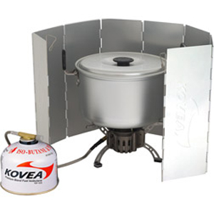

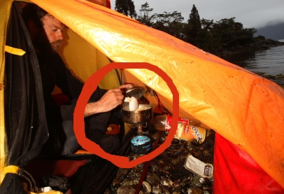

Кто знает, насколько хватает газа такой горелки? я видел баллоны по 200 гр и 450 гр. Довольно компактная, но насколько одного баллона хватает?

Проблема таких балонов - давление. По мере опустошения баллончика оно падает и не дает нормальной мощности, как у полного. И с каждым разом всё трудней и трудней готовить. У меня плитка под баллончик на 240мл, хватает раз на 10, смотря что готовить и на сколько персон.

Зимой задался тем же вопросом.Купил на распродаже в АШАНЕ простейшую горелку за 150руб.,200 грамовый балон и начал
кипятить воду в литровом чайнике ТАТОНКА.Накипятил 12 литров воды,понял,что вещь полезная и нужная в нашем нелегком деле.На этом запал исследователя как-то угас,хотя в балоне газ еще не закончился.

У меня есть баллон на 5 литров (польский). Две недели с семьей обходились нормально, но он большой. Если в каяк засунуть, то он много места сразу займет. А надо ли? Если на толпу, то да! А если одному-двоим? Вот и думаю о компактной горелке.

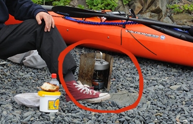

Танцы с бубнами по подогреву газа — следствие некачественного газа в баллонах. Нормальные резьбовые баллончики до -20˚С уж точно не парят мозг (если не ведерные объемы кипятить). Впрочем, если сложить две простейшие горелки с «длинными» (у нас они китайские) баллонами позой 69, то готовить можно при любой температуре.
Сейчас, при появлении алюминиевых бутылок с резьбовыми пробками, с ничуть не меньшим комфортом можно возить с собой бензин («калошу» конечно) и готовить на нем. Хотя, по моему опыту, бензиновые горелки все равно менее надежны и более капризны, чем газовые, даже если по сути это одно мультитопливное устройство, как на фото.
И замечание по процедурному вопросу. Друзья, грузите фото в форум, а не давайте ссылки на них с других сайтов. Иначе через некоторое время полезный пост остается без иллюстраций.
