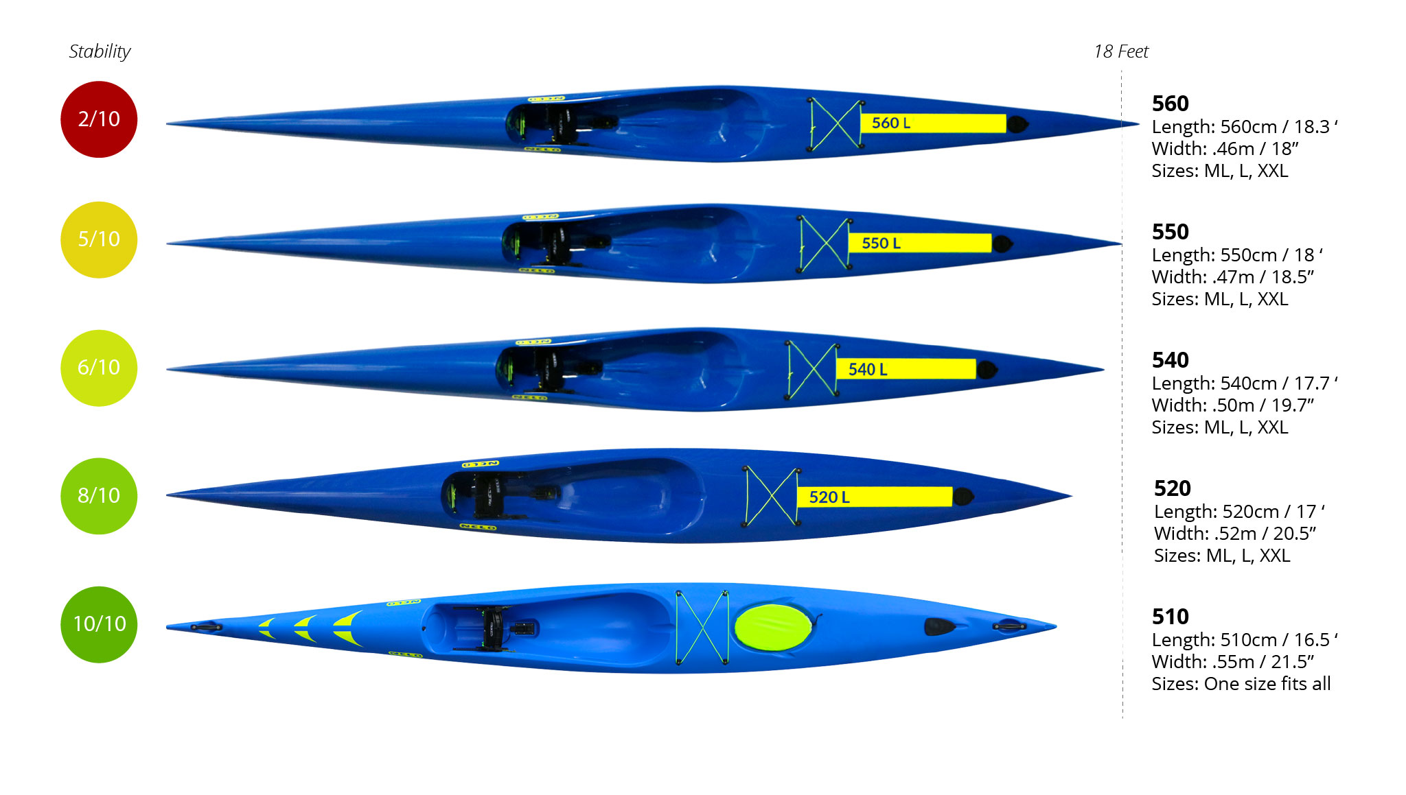

560 и 550 -разница в ширине 1см.
Stellar SEL и Carbonology Atom. Разница в ширине 0см.

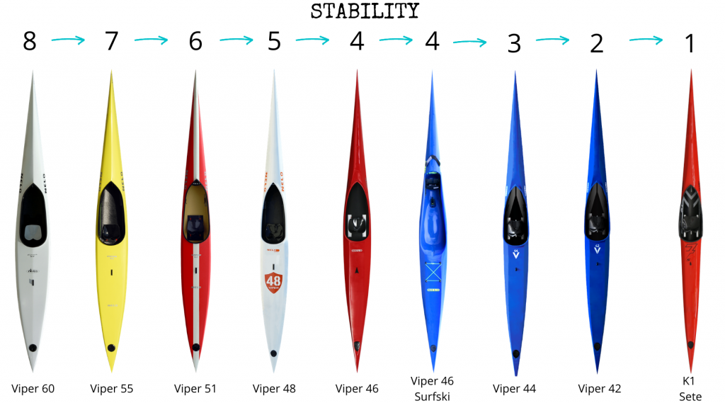

Только у них для К1 и ски, очевидно, разные шкалы остойчивости.
Просто потому что К1 42см (2 очка) и ски 46см (2 очка) имеют разницу гигантскую. Даже с поправкой на волны. Если совсем грубо, то остойчивость К1 шириной Хсм приблизительно равна остойчивости ски шириной (Х-4)см. Хотя зависит от деталей (см. фото выше).

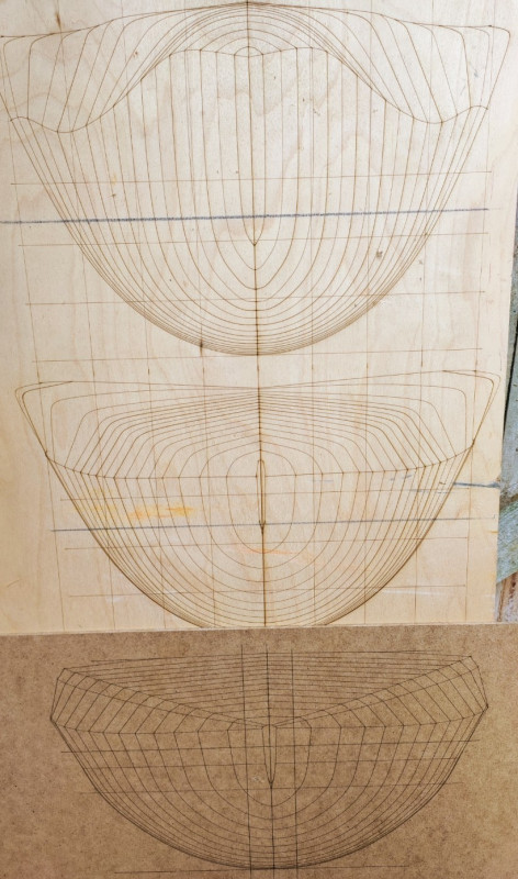

Сверху ванквиш снизу ски

Ну, вот у полукруглого К1 шириной 41-42 см остойчивости нет ообще - очень узкие и совсем круглые (не знаю, как сказать правильнее). Я имею ввиду, что он вообще не сопротивляется крену и не пытается восстановить положение.
А серф-ски шириной 43 см и, главное, имеет выполаживание - по фото Алексея это отлично видно - и у V14 то же самое.
Ну я не специалист, мои ощущения. На К1 я два раза садился и держался только опорами.
А на V14 ни разу не перевернулся и даже греб! :)))

Вообще -- да. Но частности разные бывают.
У Вайперов профиль гораздо менее экстримальный. Кстати, Ёрик, у тебя нет профилей? Интересно было бы сравнить разные Вайперы.
