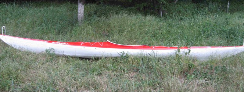

вот фотка сбоку

Каяк видел в живую... катался на нем... ощущения спорные.
Не хочу сильно критиковать, а то сейчас опять все скажут что я обижаю всех... ;)
по сути:
1) сидение неудобное.. больше похоже на сидение Sit-On каяка когда он без спинки...
2) сама спинка просто болтается на жгутах и никакой поддержки не дает.
3) обводы... это можно назвать "Soft chines" - мягкие и округлые.
4) рокер... как по мне то рокер слишком большой для такой короткой лодки.
5) объем носа и кормы также очень маленькие. Практически весь основной объем каяка сосредоточен в зоне кокпита.
О какой либо "Fish-form" или "Swed-form" говорить не приходится. Это более похоже на ужа который только-что позавтракал большой лягушкой. )) Если более точно сказать то каяк слишком "пузатый" я бы даже сказал "беременный", с каждой стороны можно смело убрать по 3 см.
На ходу это сразу ощущается... "пузо" каяка сильно тормозит.
6) высота деки довольно маленькая (с моим ростом 175 cм. и размером ноги 41/42) мне довольно тесно. Ноги сложно согнуть в коленях и приходится больше их выравнивать.
7) и на последок - материал... как я понимаю, материал которым покрыта лента чтозакрывает стык верхней и нижней половинок каяка - тот же что и материал из которого сделана лодка. Так вот недавно я зашел на прокат в Киеве, где стоят три таких каяка. На одном из них на носу материал на ленте уже треснулся и отвалился куском (каякам еще и пол года нету). Это при том что на прокате нет ни камней ни гальки... а чистый песочный пляж.
Из предистории лодки: сама форма для каяка была слеплена из одного старенького морского каяка... который больше подходит для серфинга чем для туринга... Во-вторых форме и обводам этого каяка уже далеко не первый десяток лет... за это время каяки сильно шагнули (если не рванули) вперед. Получился такой себе олд-скул серфинг-каяк...
